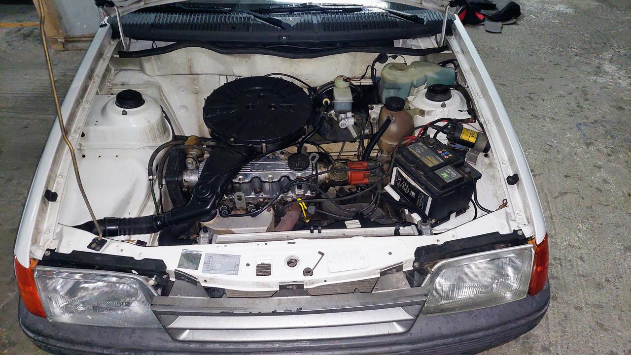

    Os iré informando, pero sí.. no me convence mucho el diagnóstico la verdad.
    Pero bueno abriremos motor a ver. El kadett tiene 253000km y estaba sano, no consumía ni una gota de aceite ni de agua, iba fino. Funcionaba bien hasta el dichoso starter automático famoso del Pierburg 2E3.
    El embrague nuevo..
    Que rabia me ha dado así de repente, espero solucionarlo a ver si no es tan catástrofe como me lo pinta el mecánico..
