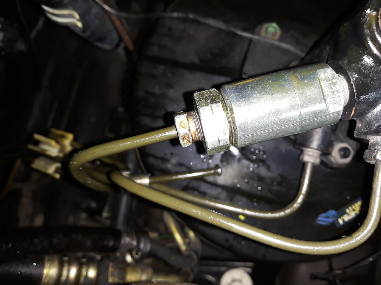

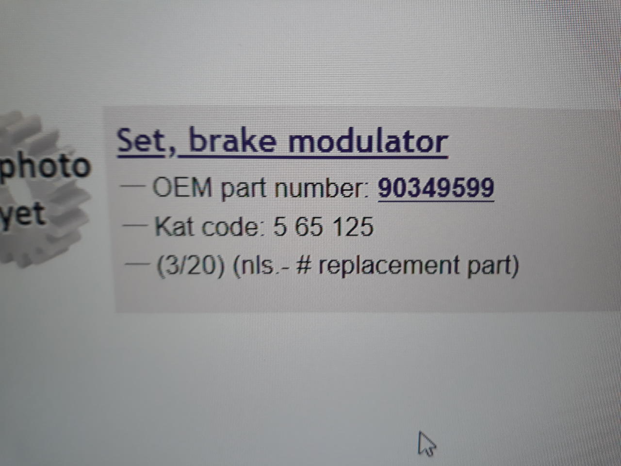

    A ver si me podeis ayudar. Tengo que cambiar un repartidor de frenada de una kadett 16v, los que van roscados a la bomba, y no hay forma de conseguir la pieza. Tengo los códigos OEM 903 49 599 y número de catálogo 565 125. El problema es el código que lleva grabado: 3/20. No hay forma de encontrarla, ni España, ni Alemania...he encontrado algo en Letonia, pero sin foto y no me fío. Hay otras piezas similares, de otros motores con otros códigos 3/30...3/40....
    ¿Me podeis decir si valen para el mío? ¿cual sería el problema, lleva discos atras sin ABS...se bloquearían nada más pisar, o no roscarían en la bomba? Tengo que pasar ITV y me tiraron por descompensada la frenada trasera, si cambio la pareja, se compensarían aunque aumente o disminuya un poco la frenada ¿o se iría la cosa demasiado?
    Muchas gracias y un saludo

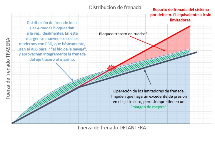

    Para el que le interese, os pongo el principio de actuación de los limitadores, y por qué es importante conservar su valor o utilizar equivalentes:
Nombre: Limitadores.jpg
Visitas: 862
Tamaño: 120.8 KB
    Básicamente, prevenir el bloqueo de las ruedas traseras por exceso de presión. Hoy en día, se gestiona mediante el EBD, una funcionalidad del ABS.

    No ha sido sencillo, ademas de todos los problemas expuestos antes, resulta que en mi coche las salidas del cilindro principal hacia las ruedas traseras tienen diferente rosca la una de la otra. Al final, el limitador que estaba mal era el que tenia la rosca rara, la delgada (M10) y solo se ha cambiado ese limitador, con lo cual iba una rueda con el limitador original mio (rosca gorda, 3/20) y la otra con el limitador "nuevo" de kadett GSI 8v (Rosca fina 3/40). Los valores antes y despues del apaño han sido:
    ANTES: Derecha 2,21 (delante) / 1,82 (detras) Izquierda 2,45 (delante) / 1,03 (detrás) KN
    DESPUES: Derecha 2,70 (delante) / 1,65 (detras) Izquierda 2,73 (delante) / 1,96 (detras) KN
    Viendo los datos parece que el limitador trasero izquierdo bloqueaba demasido el paso de fluido, y ahora el nuevo limitador deja pasar un poco mas de lo que deberia...
    Me ha sorprendido la dificultad que hemos tenido tanto el taller como yo para conseguir la puñetera pieza, no se a que ingeniero se le ocurrio diseñar una bomba con salidas con roscas diferentes para cada rueda. Finalmente se ha conseguido, aunque no estoy demasido contento con la diferencia final en la frenada trasera. Pero bueno, he aprendido bastante sobre este tema gracias a vosotros. Muchas gracias!!
