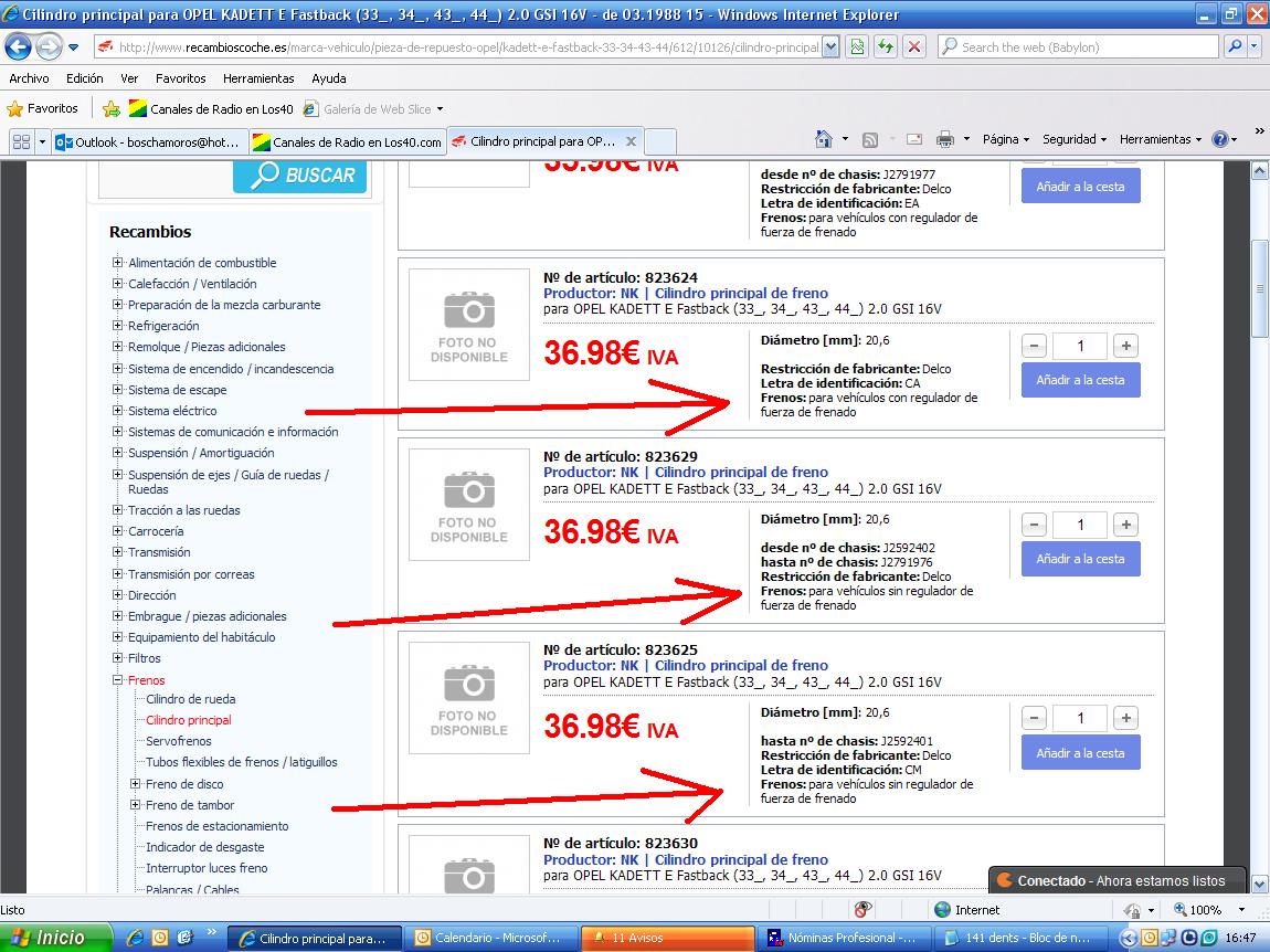

    Es por esta sospecha que he estado buscando bomba de freno y repartidor de frenada de kadett 16v por las casas de recambio, lo curioso es que no he encontrado repartidores de frenada pero sí he encontrado unas bombas de freno para kadett 16v en función de si el vehículo lleva repartidor o no, os adjunto foto:

    Vosotros creéis que poniendo una de estas bombas de freno y sin poner repartidor el coche iría bien?

    Repartidor no, el kadett lleva limitadores, repartidor es otra cosa. Y el kadett los lleva roscados a la propia bomba. Puede que las sensaciones engañen (la capacidad de frenada trasera la verdad que no se aprecia muy bien en la vida diaria, a menos que seas adepto al pie izquierdo) pero por configuracion deberias tener presion mas que suficiente en el eje trasero

    Pues no me queda muy claro, diversos foreros sin limitadores de freno se tienen llevado algún susto...
    De todas formas, si lo que buscas es mas fuerza de mordida en general, con menos fuerza de pedal, lo que te hace falta es un servo más grande.

    El Astra lleva los limitadores en el puente trasero (hechadle un ojo a los latiguillos traseros i tienen que estar allí), si es así, ya teneis respuesta a porque no clava

    Por mi parte el puente de Astra que cogí no llevaba los limitadores en los latiguillos sino que iba en el centro del puente, pero por desgracia ya se lo había agenciado otra persona antes que yo comprase el puente de manera que no lo tengo.
    Sin embargo por lo que comentáis creo pues que voy a esperar y voy a probar bien el coche, con los frenos en caliente, y a partir de allí veré cómo funciona y si va como tiene que ir.

    Si iba en medio del puente, supongo que llevaría repartidor en vez de limitadores.

    Efectivamente, había Astras con limitadores roscados al latiguillo y otros con compensador en el centro del puente. Estos últimos los descubrí al comprar un puente de un 1.8 16v para cambiar uno doblado.
