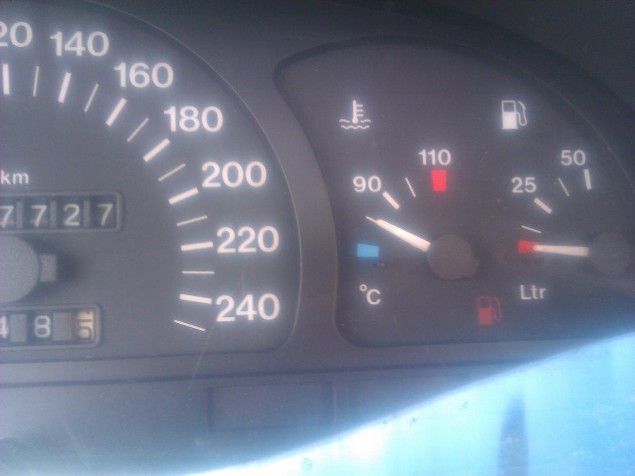

    la aguja de la temperatura ilustro, es que me tiene un poco mosca mi otro astra 1.6 16v funciona a casi 95º

    a esa temperatura aprox salta el ventilador
    Cita Iniciado por astra_merit Ver mensaje
    puede ser eso, porque el consumo instantaneo, al pasar de 30km/h tendria que cambiar de l/h a l/100km, es asi no? puede ser algun fusible?

    No hay ningun fusible entre cuadro y ordenador, es como te digo culpa del transductor o del cableado que los une
    Esa temperatura es demasiado baja para que salte el electro, incluso para ese cuadro. Prueba a lijar la cabeza del sensor a ver si mejora ya que al llevar un simple conector faston van perdiendo conductividad al oxidarse, y sino, sensor nuevo

    rectifico, el electroventilador salta a 90 de marcador, lo que si en carretera no pasa de la primera raya. Puede ser termostato?
    Es el funcionamiento habitual, ya que como te digo el cuadro marca de menos, solo tienes que mirar de cuanto es el termocontacto y compararlo con la temperatura del cuadro a la que salta el electro para saber la diferencia de temperatura real e indicada...
