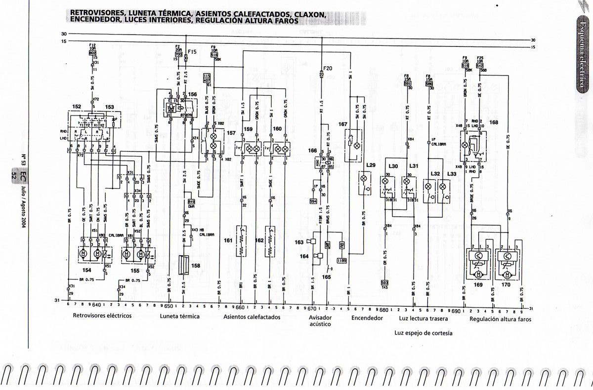

    Hola, lo dicho, busco el esquema electrico de unos asientos calefactables para vectra a. Si alguien tiene algo de informacion sobre este tema se lo agradeceria. Un saludo.
    05 Feb, 06
    1,714
    Predeterminado Re: Asientos calefactables vectra a (busco esquema)
    Te dejo el esquema donde aparecen los asientos y la leyenda para que veas que es cada cosa. 159 y 160 son los interruptores y 161 y 162 las resistencias de los asientos. Te adjunto tambien el codigo de colores de los cables, aunque en los esquemas no se ve muy alli tampoco cada letra.

    Muchas gracias por la info.

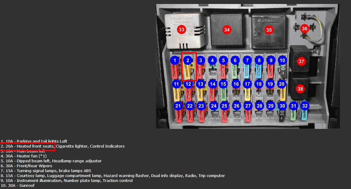

    Y por cierto el fusible de los asientos eléctricos en el cuadro de fusibles es este:
Nombre: Team Calibra 026      Ver Tema    DOCVX  ECUs  RELÉS y FUSIBLES calibreros.jpg
Visitas: 910
Tamaño: 174.0 KB
