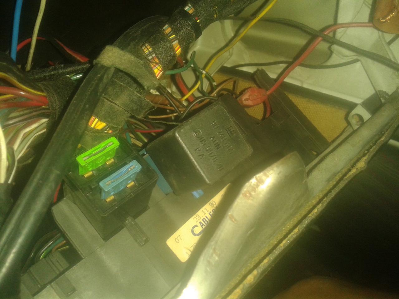

    es un porta fusibles de 2 unidades e/ y c/c. uno azul y otro verde,como mejor accedes a el es metiendo la cabeza y junto a a los pedales y mirando hacia arribaClic en la imagen para ver su versión completa.

    mil gracias, espero que ese sea el problema, bien escondidos vienen jejej y ese rele que asoma al lado ????
    02 Apr, 13
    madrid
    158
    no estoy seguro,creo que es el de los retrovisores térmicos.
    salu2s

    Fusible descartado, tenia uno de 15A, parecia estar bien, probe de 20A y nada, tocara revisar cableado y centralita...
    Tb tengo ese rele al lado de los fusibles 19 y 20 pero ni idea,,

    si tu coche no trae retro térmicos y eléctricos ,y por la posición en la que están ubicados, pueden ser de limpiaparabrisas o intermitente.

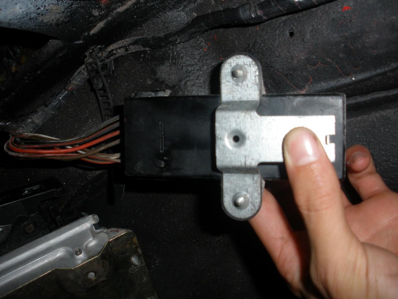

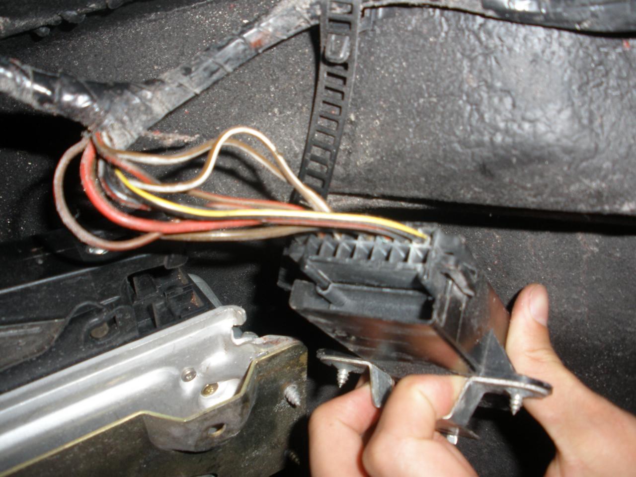

    Te dejo unas fotos a ver si te sirven de ayuda
