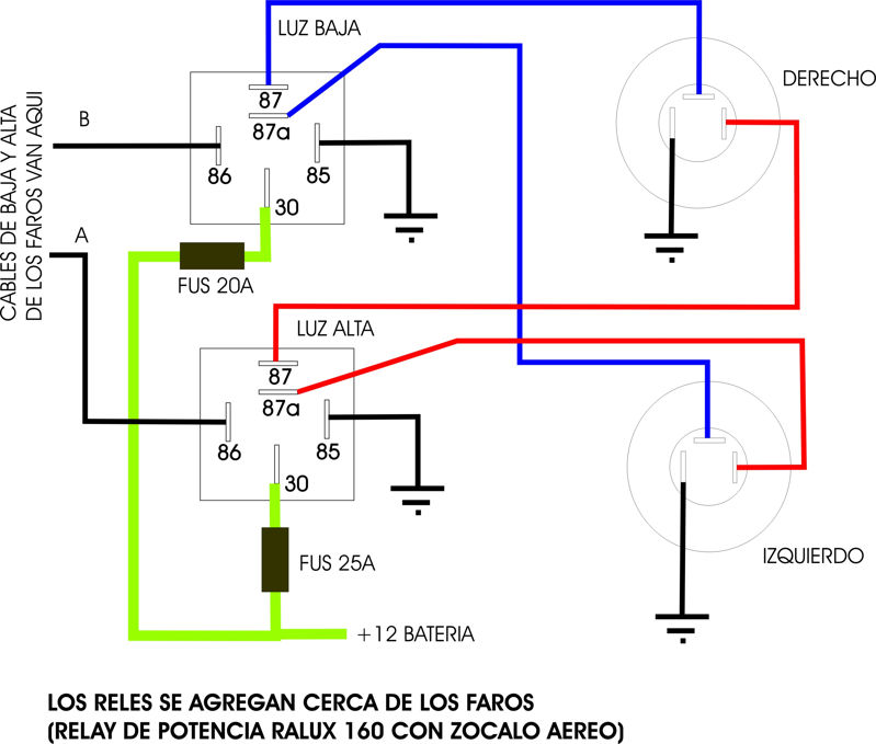

    ¿Interior o exterior?
    Si es exterior, puedes poner relés directos a batería. Pero el ordenador te cantará fallo de bombillas fundidas. A no ser que se instalen unas resistencias en paralelo con el primario del relé, pero es algo chapu y duplica el consumo de la iluminación.

    Vale, ahora viene cuando pones el circuito para ver como hacerlo y te condecoras. Vale en paint guarro.
    Para que te hagas una idea:

    No se si se verá bien... (estoy desde el movil)

    Te parecera mentira, pero pese a que seguramente muchos entiendan ese esquema, veo el vectra en llamas...

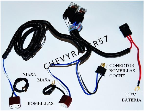

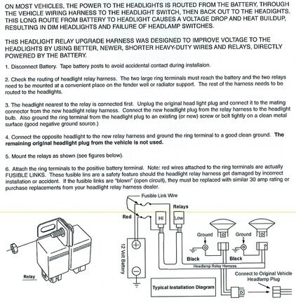

    Aqui un esquema de como poner luces bajo relés:
    Y aqui el kit de reles que ha puesto pelohuevo pero con leyenda:
    Hace unos años estos kits valian un pastizal pero la produccion china los ha abaratado un monton. En ebay por 20-25€ los hay y en ese enlace (http://m.aliexpress.com/item/1322893...bilesitedetail) son por 15€.
    Lo bueno de estos kit como veis en la imagen es que son plug&play, no hace falta cortar ningun cable y andar empalmando nada. Conectar a positivo de bateria, conectar masas de ambos conectores de las bombillas y enchufar el conector restante a uno de los conectores de luces originales del coche.

    Bastante interesante, ya que yo puse en su dia bombillas de 90/105 y casi se me achicharra la instalación, ahora tengo xenón, pero como está el patio no tengo ganas de que me multen por eso. Posiblemente ponga las bombillas de nuevo, pero bajo reles, para evitar disgustos.
