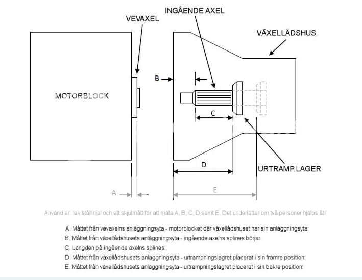

Os dejo un esquema con las medidas.
Nombre: medidas caja.JPG
Visitas: 962
Tamaño: 47.0 KB
Estaríamos muy agradecidos si alguien nos pudiera pasar las medidas.
