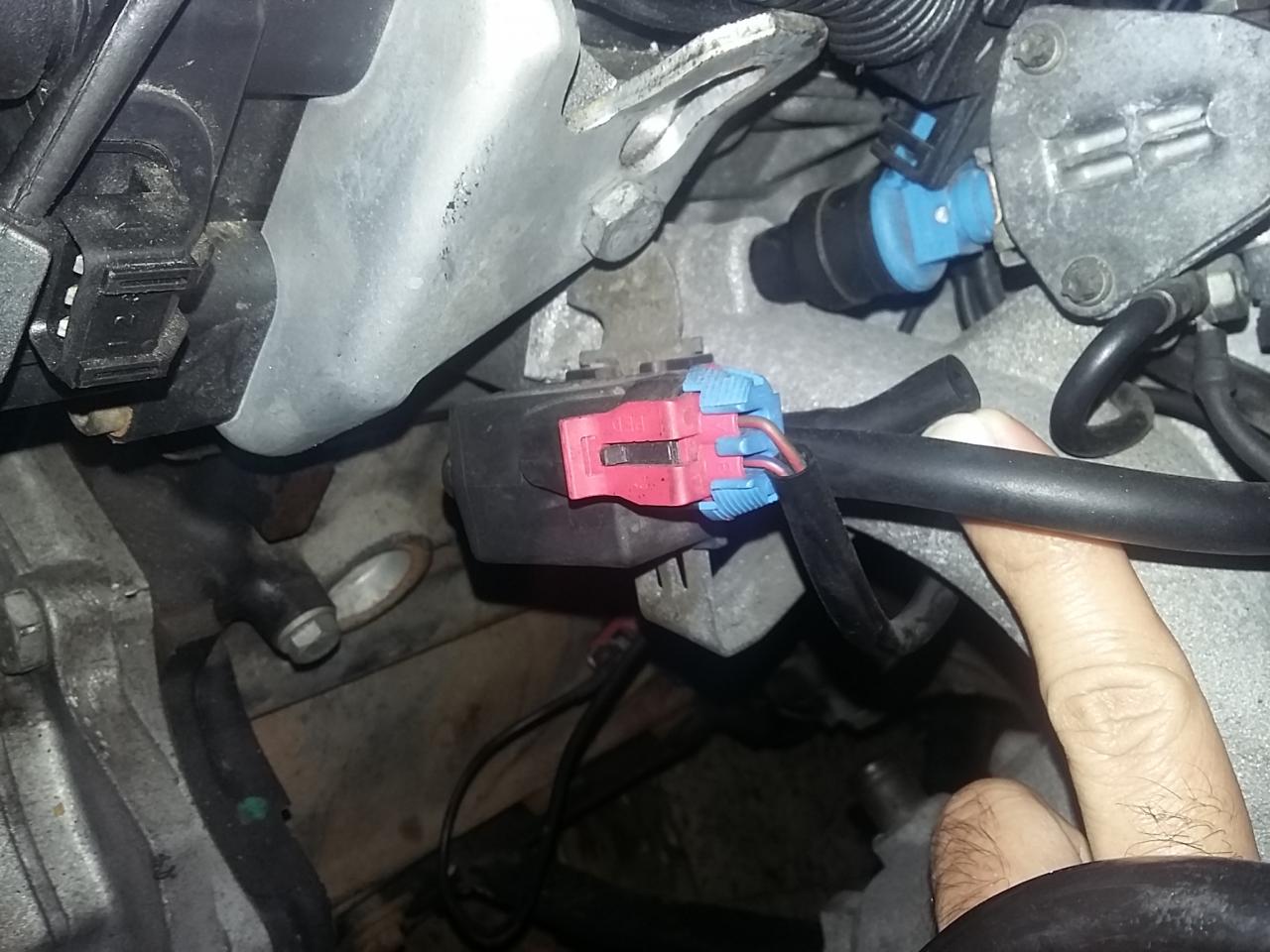

    La valvula del canister, parece anulada. Rescato una foto de otro compi del foro, la tengo igual que en esta foto, una manguera a la mariposa, manguera en buen estado y sin toma de aire. Y otra manguera como "anulada".

    El problema solo aparece a ralentí. La válvula de ralentí está limpia y abre y cierra bien. Le llega bien el voltaje.
