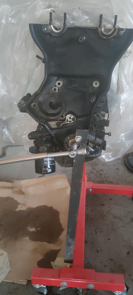

    Es un tornillo que va bastante duro. Se afloja en sentido contrario a las agujas del reloj, vamos es normal el tornillo. Si que existe un útil para poder bloquear el cigueñal. Prueba a darle calor. Sino, tendrás que fabricarte un útil
Nombre: IMG20230830112627.jpg
Visitas: 1677
Tamaño: 46.2 KB
    Va apretado a 250Nm + 45º asi que es de esperar que oponga bastante resistencia, para tirar de pistola tiene que ser una grande para que pueda con ello, pero como para apretarlo a su par vas a tener que sujetarlo de todas formas, vas a tener que hacerte el útil si o si, como el que te muestra carlos o uno de bloqueo de dientes en el volante motor
    Para las referencias, en cualquier web tipo oscaro/autodoc, puedes pedirlo o consultar y cruzar referencias para comprarlo por tu cuenta sin problema.
    El del cigüeñal lado bomba acetite: 90322669
    Los de los arboles: 90285291
