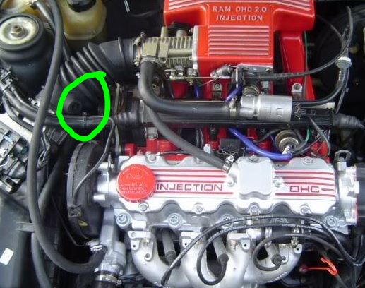

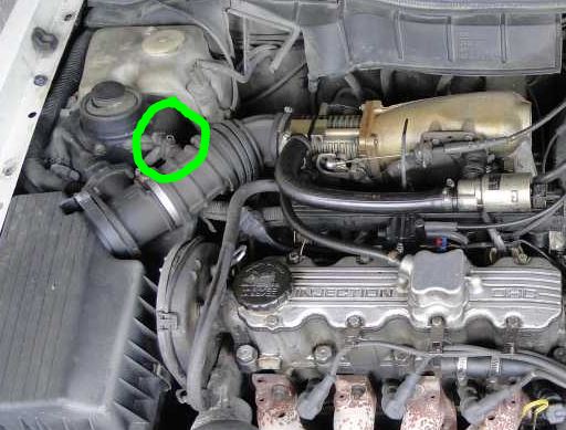

    Hay dos versiones, para Motronic antiguas, las ML4.1 y creo que las 1.5, que van con el manguito tipo fuelle. Al parecer van escasos, tengo uno nuevo que compré y que no he usado ni voy a usar, viene con el hueco de la sonda de temperatura listo para abrir en caso necesario.
    Luego tienes el otro tipo, que es como el que has visto en el anuncio, que eran los de Astra GSI y Motronic 1.5.2.
    Te confunde la foto porque la toma para el sensor de temperatura va por el exterior en el caso del Astra y por el interior en los otros, pero nada más.
Nombre: Motronic1.5.JPG
Visitas: 342
Tamaño: 58.4 KB
ID: 62464Clic en la imagen para ver su versión completa.
Nombre: Motronic1.5.2.JPG
Visitas: 324
Tamaño: 52.8 KB
    A nivel de diámetros creo que son iguales, porque he visto 20SEH con manguito de Astra, sin ir más lejos. Ahora, al revés no se qué tal irá.
    Si lo necesitas, me dices, yo no lo voy a usar.
