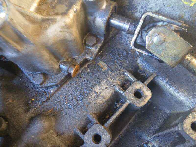

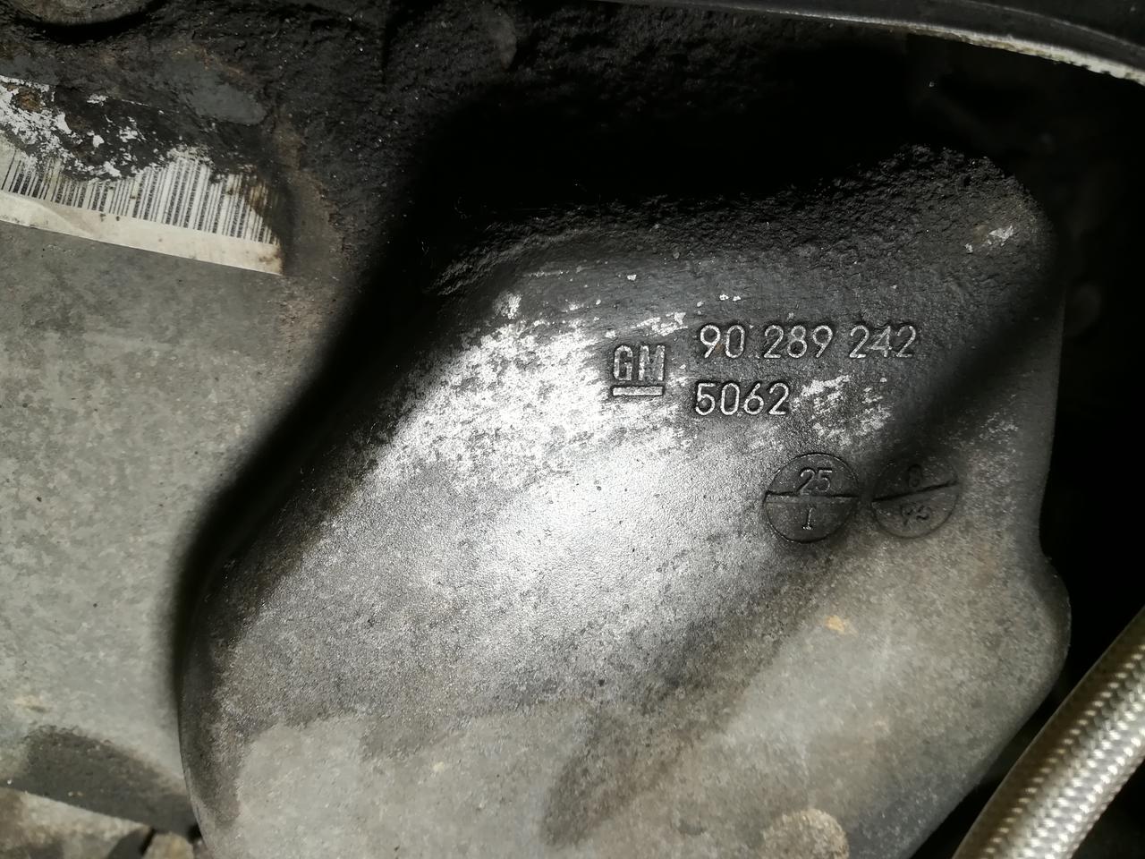

    Buenos días,
    No se identificar el modelo de mi caja cambios, haber si me podéis echar una mano o decirme donde lo puedo ver.
    Astra GSI C18XE del 93.
    Os pongo las fotos de lo que veo en la caja.

    En la segunda foto que has puesto, debajo de ése eje de cardán, si límpias bien toda la grasa que hay, aparece grabado F16, 17, 18 etc. te dejo una foto que he encontrado Googleando, saludos.Clic en la imagen para ver su versión completa.
Nombre: F16-Caja-Cambios-Opel-Astra-F-Fastback-2-0-I-115-Cv-usado.jpg
Visitas: 546
Tamaño: 49.4 KB
    Yo pienso que será una F18.
