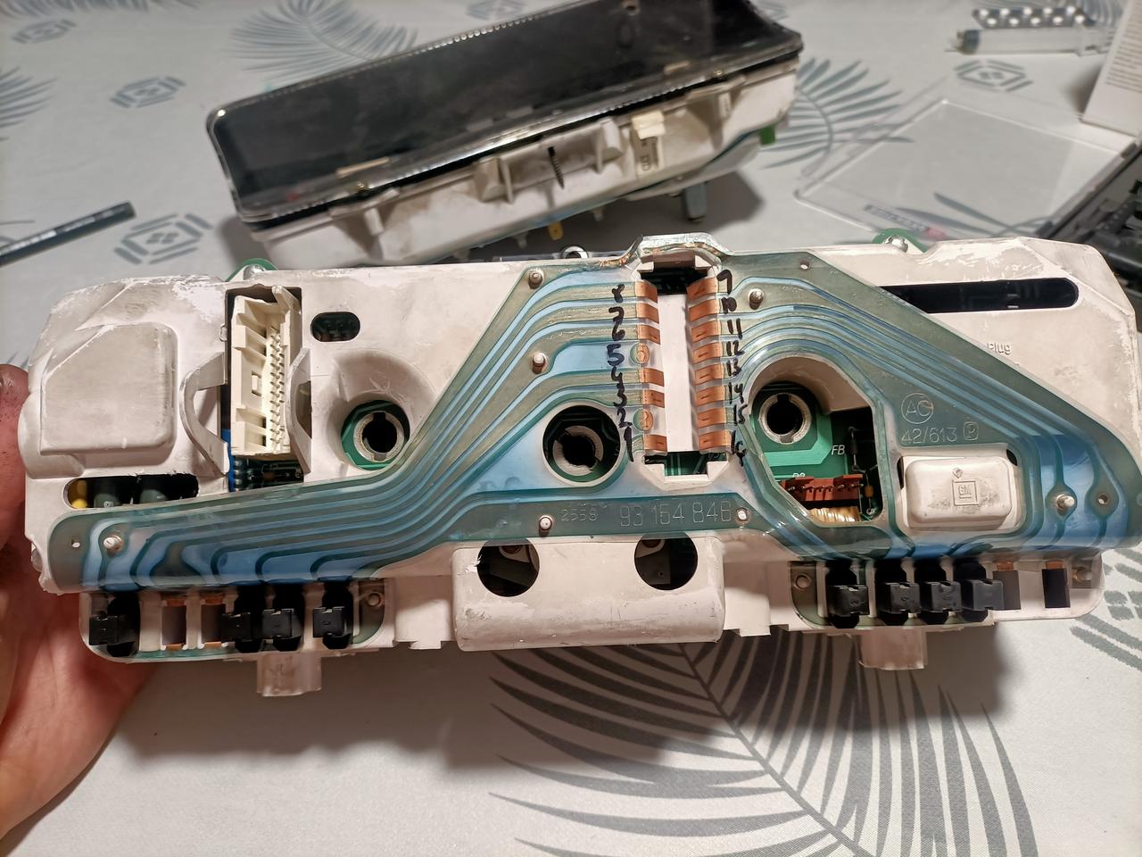

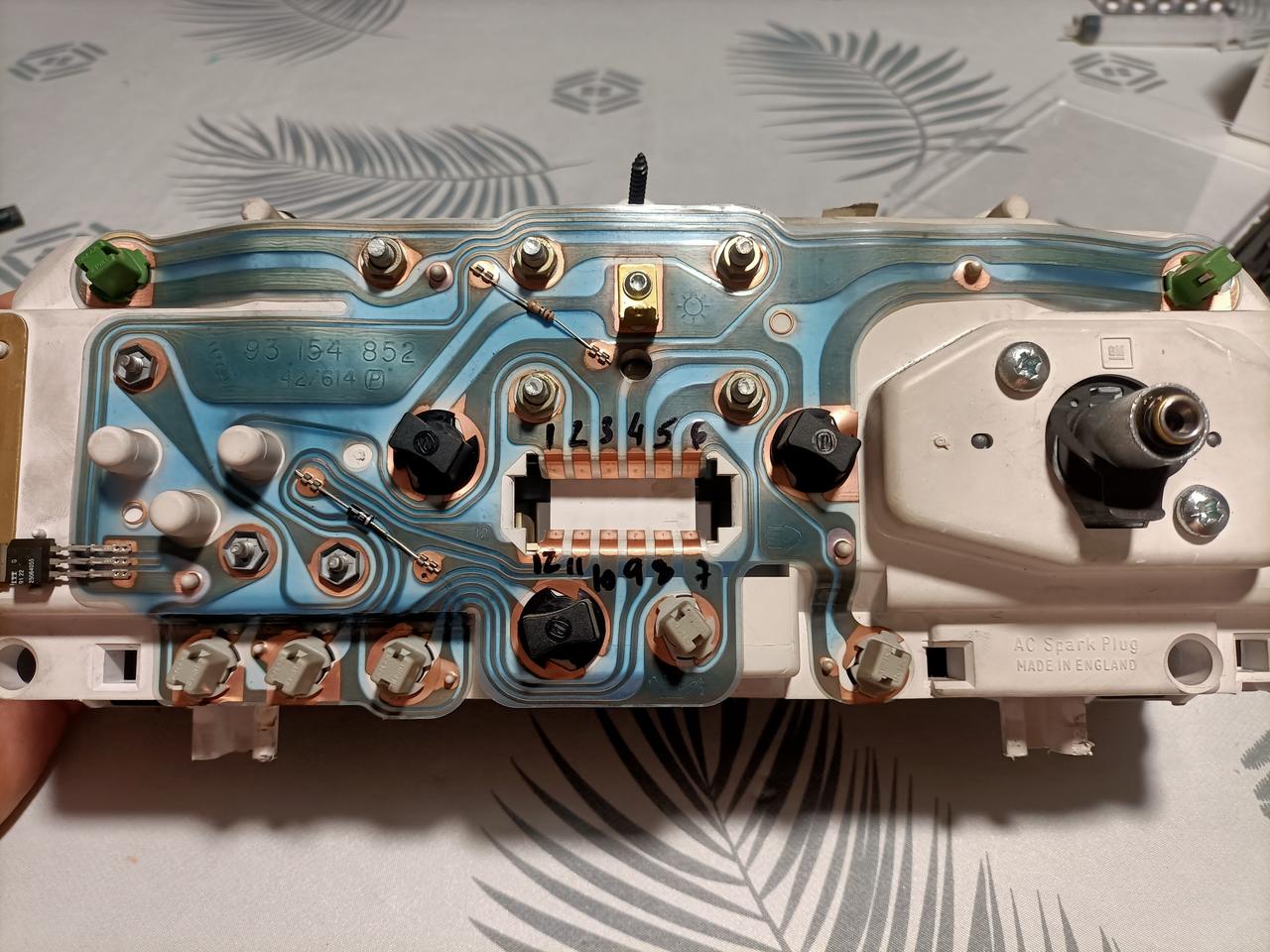

    Estoy intentado cambiar el cuadro analógico de un Edition 2.0 por el digital del Gsi Fase 2... No tengo cableado para poder seguir el esquema que hay por ahí del cableado con código de colores; así que me gustaría poder establecer los pines de los conectores, para unir con Gastón uno a uno y no perder la posibilidad de quitar y poner uno u otro cuadro...
    Agradecería cualquier ayuda, y os dejo hasta donde he llegado.

    Pinout digital conector blanco de 26 pines:
    1 - Alternador
    4 - Nivel gasolina
    7 - rpm
    12 - medidor presión aceite
    17 - temperatura agua refrigeración.
    21 - señal de velocidad
    22 - Testigo de baja presión de aceite.
    Como dice kike también se pueden comprobar en el propio esquema eléctrico.
    Yo los he sacado de aquí que lo tenía a mano: https://www.ascona-info.de/LCD-Tacho.html
