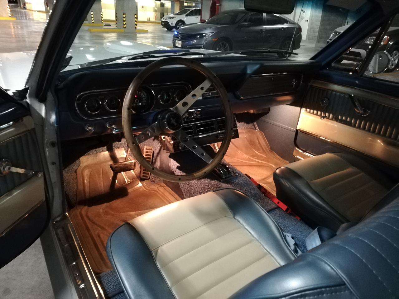

    Aqui el interior, que era completamente nuevo, alfombras, tela del suelo, fundas de asientos, paneles de las puertas, guantera, salpicadero, volante de madera, palanca de cambios, todo look GT, vestiduras pony les llaman, a 2 colores, con acabado madera. La foto es malisima, ya os enseñaré mas, aqui se aprecia el aire acondicionado ahi tirado bajo el salpicadero (asi son los de la epoca) y otra caracteristica exclusiva del 66, el marcador con los indicadores redondos:
