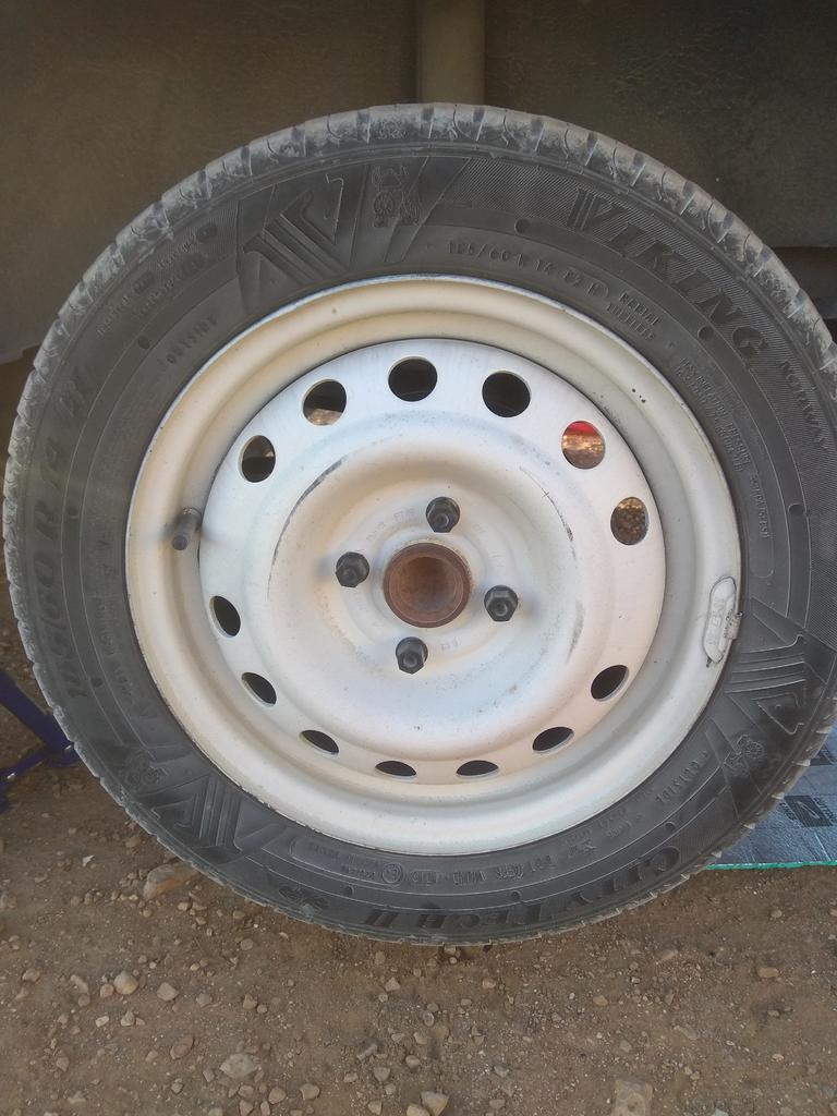

    Procedemos a quitar la rueda, esto lo hacemos con la ayuda de una pistola de impacto y una llave de 17 mm.
    Una vez tengamos la rueda fuera, tenemos acceso a los frenos de tambor y el puente trasero, procedo a quitar el latiguillo metálico.

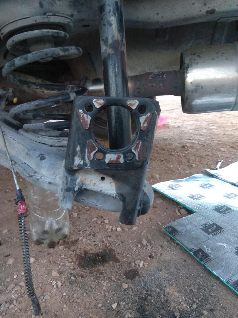

    Con ayuda de una lija fina limpio la superficie de corrosión superficial.
Nombre: sin buje.jpg
Visitas: 662
Tamaño: 111.7 KB

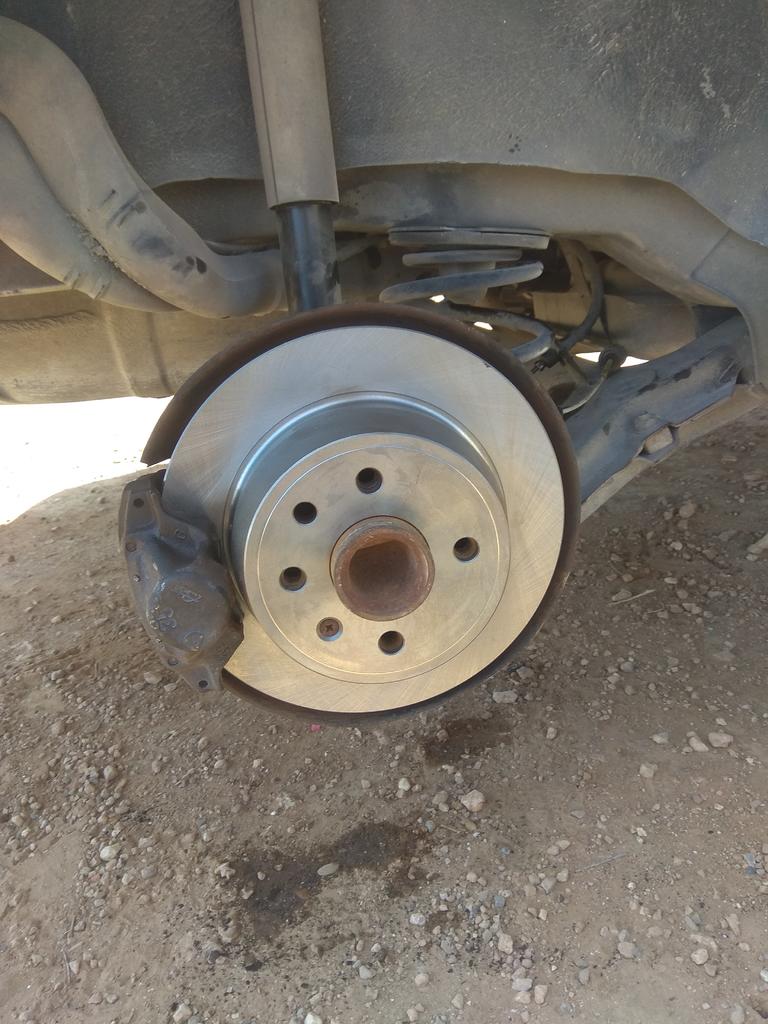

    Con la superficie limpia, coloco en el puente trasero el buje de freno de disco, con ayuda de la carraca y la llave de 15 mm aprieto el buje, con una llave dinamométrica le doy el correspondiente par de apriete 50 Nm.
    Debido al mal estado de las pastillas y de los discos, los sustituyo por unos nuevos.

    Me dispongo a colocar el cable de freno de mano, para ello realizo el proceso anterior a la inversa, lo coloco en el accionamiento del buje de freno de disco.
    Levanto el vehículo, quito la borriqueta y lo bajo al suelo.
    Realizo el mismo proceso en el lado derecho.
    Una vez tengo todo montado y listo, abro el capó, quito el tapón del depósito de líquido de frenos y lo relleno hasta el nivel máximo.
    Con ayuda de un compañero, me dispongo a realizar el purgado del circuito, para ello bombeo el pedal de freno, y lo sostengo, entonces mi compañero, con ayuda de una llave de racor de 10 mm, abre el purgador mientras yo llevo el pedal hasta el fondo.
    Una vez que está realizado este proceso, me dispongo a tensar el freno de mano.
    Ya tensado el freno de mano, monto el protector anti calórico y bajo el vehículo.
