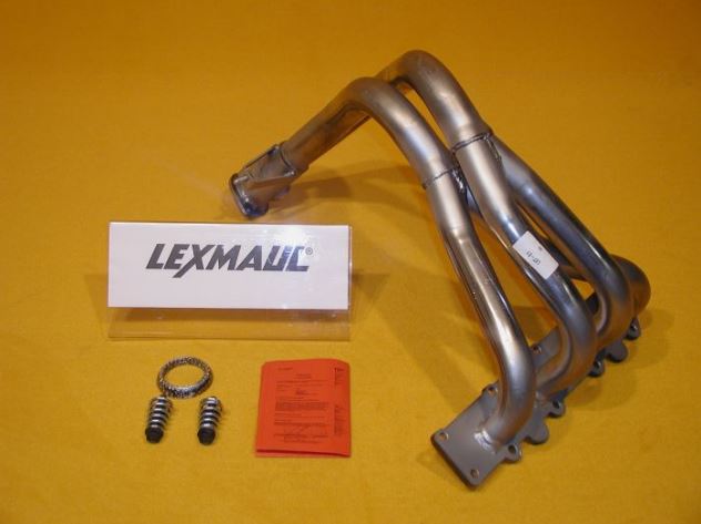

    Sin duda el Lexmaul 4-2-1 tiene muy buena pinta y precio regular.

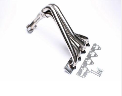

    Estoy viendo también los TA technix 4-1 que en apariencia esta bien y con buen precio.
    ¿Que opiniones tenéis?

    Mi opinión es que el 4-1 se come mucha altura libre al suelo, y te va a empujar la banda de potencia bastante más arriba que el 4-2-1. El C18XE ya es un motor un poco anémico a medio régimen, creo que agradecerá más un 4-2-1, que además lleva un esquema de longitudes de primarios-secundarios bastante similar al del C20XE, que precisamente está ideado para recrecer el par a medio régimen.
    Yo tengo C18XE y le monte los lexmaul (los cuales si te interesan tengo en venta), en el post de mi Astra tengo grafica con y sin ellos por si quieres echarle un vistazo.
    Sobre ITV con ellos, yo los llevo desde 2016 y nunca los he quitado para la itv, en alguna si que se quedan un poco moscas, pero como quite la pletina donde pone Lexmaul de abajo pues sin mas.
