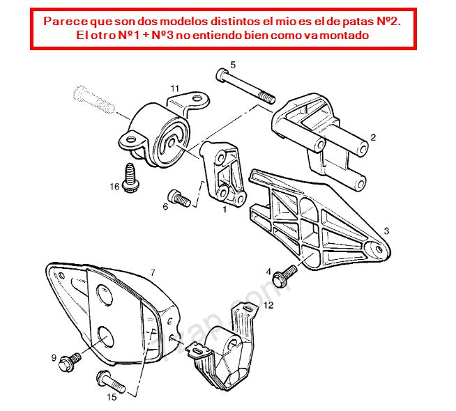

    He decidido quitar el AACC al mi astra con motor C18XE, he comprado la correa para ese modelo sin climatizador, la he puesto y resulta que ahora no puedo poner el soporte motor.
    El soporte motor tiene tres patas y por lo que he visto tiene que haber otro modelo.
    Necesitaría si alguno lo tiene que me enviaseis una foto de cómo es o que me dijeseis como va instalado el otro tipo de soporte. Que lo llevara algún astra o vectra con motor C18XE o C20XE sin AACC.

    Creo que has de quitar el compresor y su sporte, porque ese soporte que dices va atornillado al frente del motor y no en el lateral.
    Alguna vez he visto que compresor y bomba asistida comparten soporte y si no tiene aacc el soporte de la asistida como la ubicación son diferentes.

    Como te dice Txema has de quitar el soporte del compresor al completo, y entonces substituir-lo por el N3+1 de este esquema que has subido
    Respecto a la ubicación de la bomba de dirección, siempre que sea poly-v va arriba directamente con su soporte único al bloque; en las trapezoidales sí que variaba todo en función de llevar o no AC

    Buenos días,
    He mirado y como dice el compañero Txema_GSI comparte soporte el compresor la bomba de la dirección y el tensor de la correa.
    Parece que lo tengo complicado o no sé si podre conseguir los tres soportes.
    ¿Alguien tendría alguna foto o me podría indicar de cómo serían los tres soportes?
    Muchas Gracias

    Precisamente estoy peleando con lo mismo en un c20xe estos días, si puedo esta tarde o mañana te paso foto de cómo lo estoy montando yo.
    Pero ya te adelanto que el soporte de la bomba (con su tensor) no lo he tocado. Solo sacar el soporte del compresor de aa y poner el simple

    Te dejo unas fotos de ahora mismo, espero que te sirvan
    Soporte de la bomba de dirección:
    Soporte a chasis simple
    Esta roto lo sé! Pero este es uno viejo para pruebas
    Enviado desde mi MI 8 mediante Tapatalk

    Ahora lo veo y eso es lo que necesito.
    El soporte de la bomba direccion + tensor y el soporte motor.
    Muchas gracias focussero por la ilustración.
    ¿Alguien tendría esos soportes de algún motor desmontado para vender?
