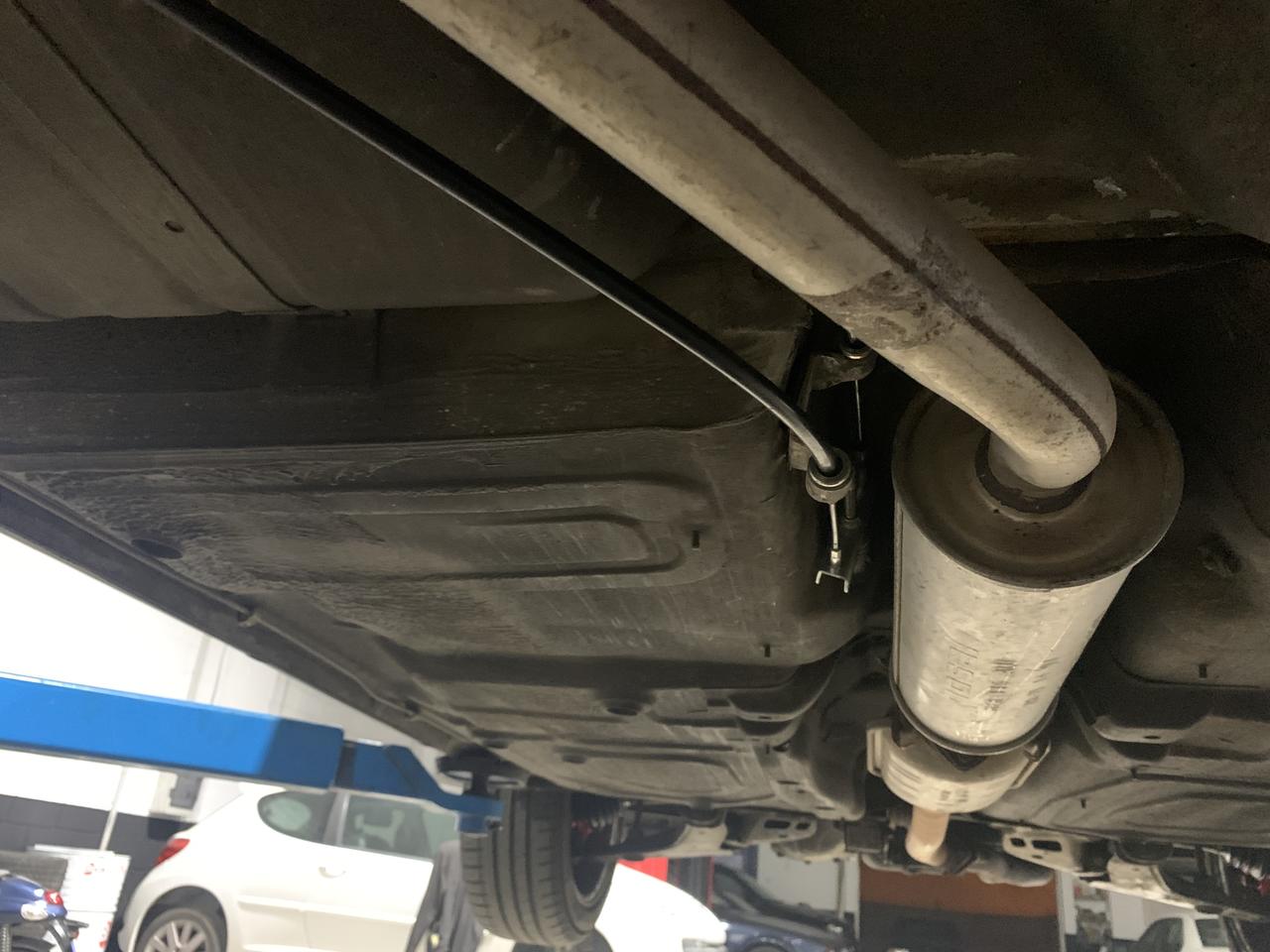

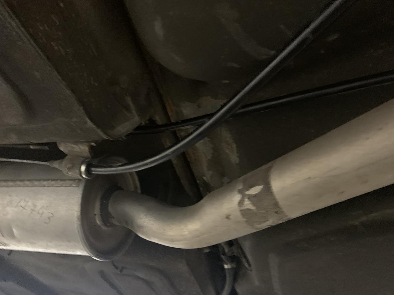

    Hola muy buenas!
    He cambiado el puente con frenos de tambor de mi kadett gsi 8v por el de un astra gsi con pinzas y discos. Todo ha ido perfectamente hasta que he puesto el cable del freno del mano y no me queda tirante.Clic en la imagen para ver su versión completa.
Nombre: IMG_7999.jpg
Visitas: 185
Tamaño: 76.2 KB
    Parece como que es demasiado largo pero lo he comprobado con el que llevaba el puente del kadett y es idéntico. Ademas el astra gsi usa el mismo que el kadett y no tendría que haber ningún problema.

    Alguien ha tenido alguna vez este problema o sabe donde puede estar el fallo?
    Muchas gracias y un saludo a todos!

    Mira el recorrido del cable hasta que veas una tuerca con una varilla roscada, apretando la tuerca tensa y aflojando destensa, estará en la unión con el cable de la palanca, si has usado un cable de Kadett o Astra no debes de tener problema por que la unión es exactamente la misma. En tus fotos el tensor está en la tercera.

    No me cuadra el ruteado del cable en la zona de la placa de las zapatas de freno en la rueda...
