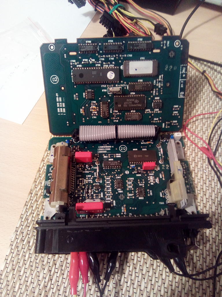

    Me han "regalado" un trasto de estos que está roto... así que me decidí a abrirlo a ver qué lleva dentro. Proviene de un Kadett GSI 20SEH del 87.
    Referencia Bosch: 0 261 200 115
    Referencia GM: 90 284 137
    Algunas fotos:

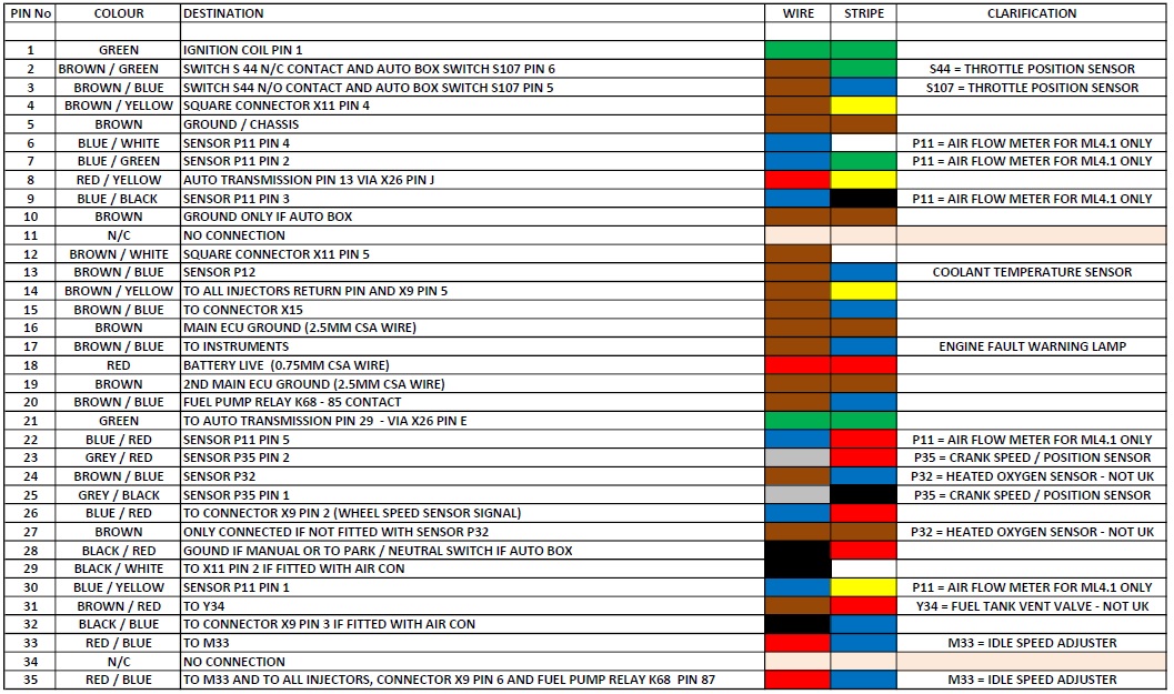

    Pinout que he encontrado en un foro inglés:

    He intentado meterle alimentación a ver si conseguía que se encendiera al menos la luz de fallo de motor, pero no he podido.
    Quizás haya que enchufarle más cosas para que se "encienda", aunque ya he visto que a los chips sí llegan los 5V de tensión.
    Sin más, esto es sólo informativo, si a alguien le puede servir la información. Puede que esté frita del todo y no haya manera de encenderla, aunque físicamente está bien, no tiene ningún componente quemado, nada oxidado, etc.

    Bueno al final se encendió, en la tabla no está bien el dato del pin 35, hay que ponerle tensión también.
    Parece que intenta hacer el autodiagnóstico pero sólo marca '12' una y otra vez. ¿Será que todo le parece bien? Jaja.

    Nada jaime físicamente está perfecta, he mirado a ver si había algún componente roto, alguna soldadura rota y no he visto nada.
    Tampoco tiene condensadores electrolíticos de los que suelen fallar con el tiempo.
    El colega que me la ha dejado me dijo que se le paró el coche de golpe y que le cambiaron la centralita por una nueva. No sé nada más.
    La verdad es que no tengo ni idea de qué se puede probar en casa. He estado buscando info por ahí y prácticamente todo es de reprogramar la eprom para subir el corte y cosas de esas. No hablan mucho de buscar fallos o hacer reparaciones.
