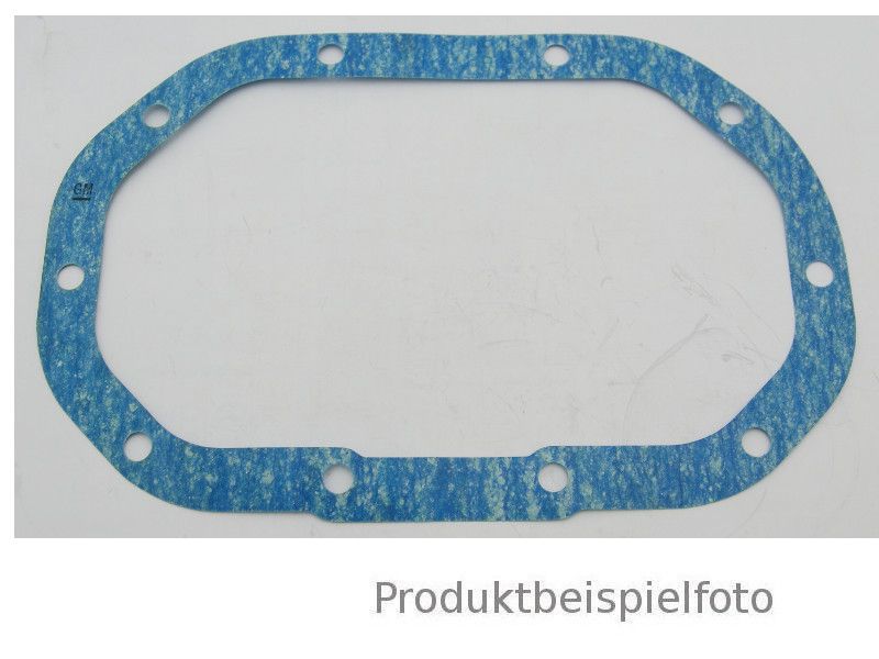

    Y cambiar la junta de la tapa de abajo de la caja:
    La cosa es que no encuentro estas piezas en ningún sitio aquí en España. En alemania he encontrado varias, pero el envío sale caro.

    Yo compré el aceite en la Opel 27 euros, y como no encontré la junta, la hice yo con papel de juntas de 1,5mm, creo que el papel de juntas me costó 1 euro, la tapa te sirve de plantilla, un sacabocados y junta nueva, ahí sigue, saludos.

    Aunque la junta te la puedes preparar tú mismo, o el mecánico, con cartón de juntas. En eBay se encarece todo bastante con el tema del envío. Los de autotroll las tienen muy baratas, lo malo son los 10€ de portes por lo que es mejor aprovechar y pedirte varias cosas. A mí el último pedido, en 6 días lo tuve en casa. Un récord, xdd.

    Yo no me atrevo a fabricar eso y el hombre ya te digo que anda con poco tiempo así que prefiero que venga ya hecha...

    Yo nunca he comprado la original, he comprado la junta nueva en Auto-troll, y con cartón de juntas me hice dos o tres más, está chupado, tan fácil como un recortable, xdd.

    La junta valia alrededor d 10-12€ en l opel creo recordar

    Sin embargo, les pedí la junta y después me llamaron y me dijeron que ya no la tenían disponible. Ya lo arreglaré con el mecánico para que haga él una con papel de juntas cuando lo desmonte.
