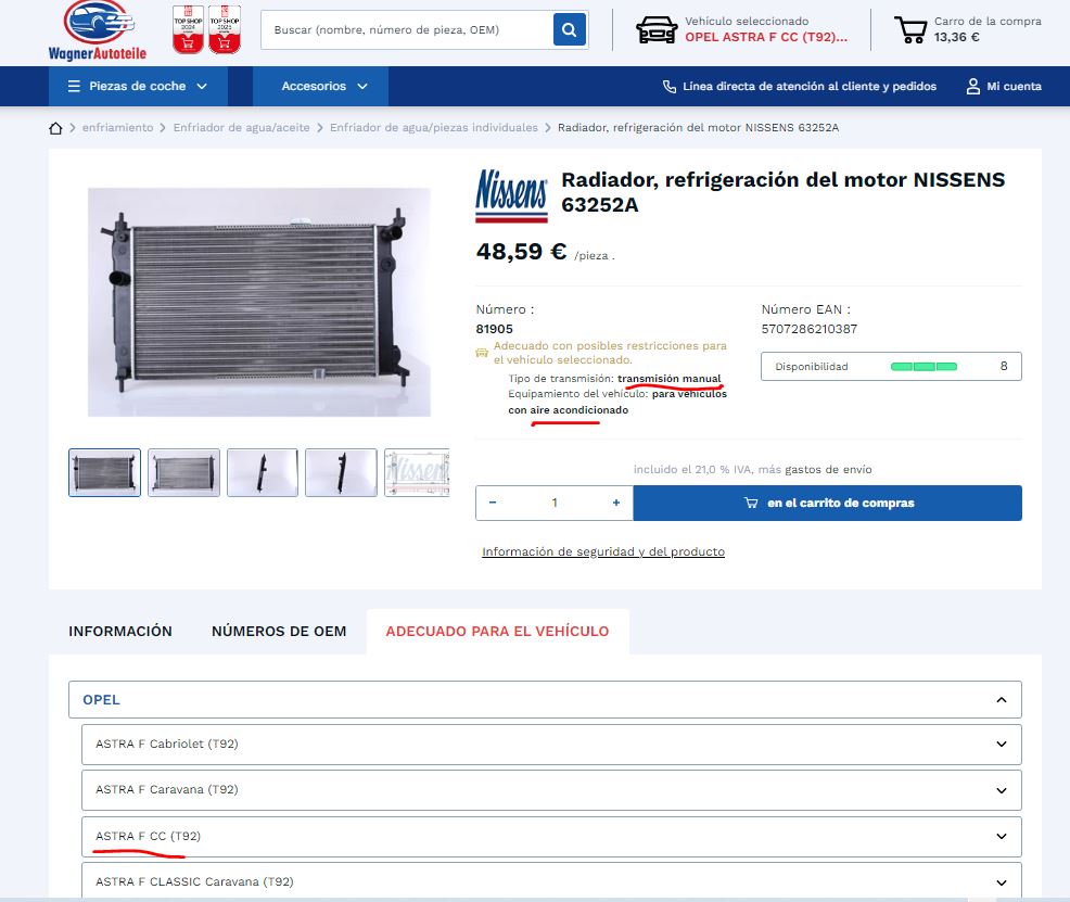

    Buenas levanto el tema de nuevo, estoy desesperado, ¿que hago mal? llevo pedidos dos radiadores diferentes (Nissens y Dasis) y a ninguno le adapta bien la carcasa del electroventilador y además lo más curioso del tema que no adaptan por motivos diferentes en uno y en otro. Es un C20XE con Aire Acondicionado de Origen(el oficial no el Diavia) y así estan pedidos en dos página de autorecambios->C20XE y aire acondicionado que como sabíes es más largo. Hace muchos años ya cambié el radiador y acerté a la primera, creo que era Valeo pero no tengo la referencia y lo compré en presencial. En EPC no logro ver el OEM, ¿me podéis ayudar? ¿OEM que me sirva sin lugar a dudas, códigos de otros fabricantes? Saludos y gracias anticipadas por vuestras respuestas

    Si parece ser que el OEM 52459347 es para cambio automático es decir con circuito para refrigeración de aceite y el OEM 52459348 para cambio manual, pero esto no me sirve porque ya llevo 2 radiadores que no se acopla la carcasa del electroventilador.
    ¿alguien que me confirme algún modelo de alguna marca concreta que si acople perfectamente? No me explico que los fabricantes estén fabricando radiadores que no adaptan y sin embargo especifican que sirven para nuestro modelo, sí adaptan bien al chasis, a las tomas de refrigerante, y tienen las tomas de termocontactos correctas, pero no acopla el electro.
    Os pongo por aquí los dos modelos que he pedido y que no valen para que no os pase lo mismo que a mí:
    -Nissens 63252A
    -AKS DASIS 151720N

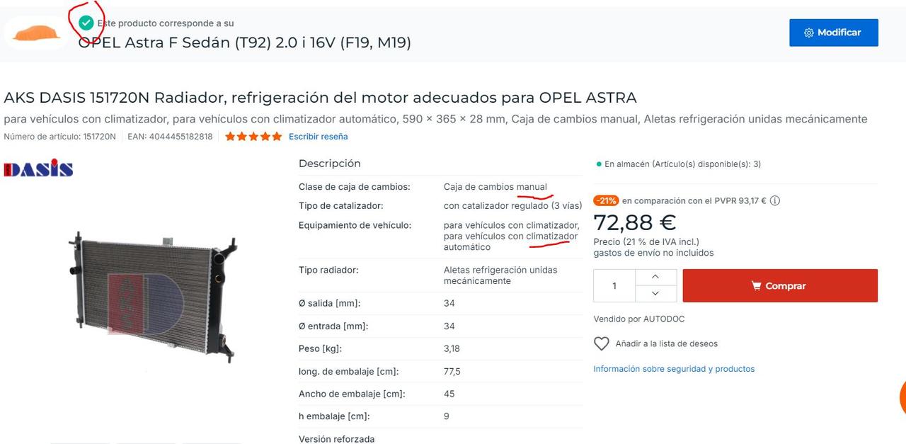

    A mi me paso algo parecido. Compré dos radiadores, y los dos no me encajaban con el marco del ventilador. Al chasis si. Y al final adapte la carcasa del ventilador al radiador,
    Los radiadores que compré fueron en autodoc, y eran estos
    Thermotec dtx060tt
    aks dassis 151720n
    Estos, no me valieron para un motronic 2.8 con aire acondicionado.

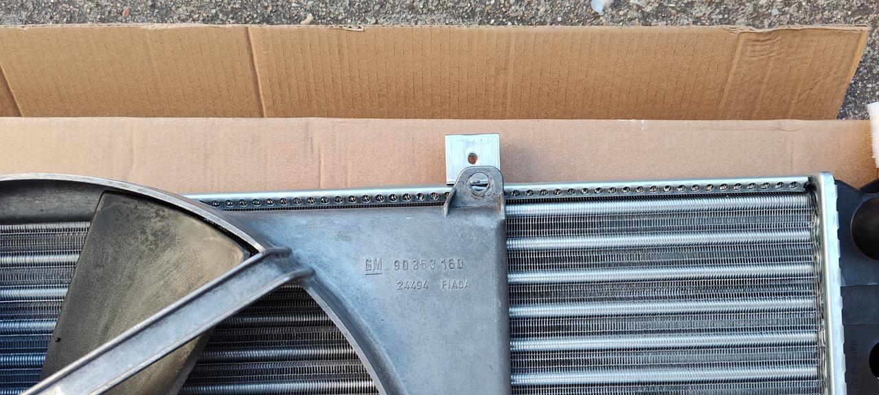

    Ahí van las fotos, me gustaría no tener que hacer ñapas para adaptarlo:
    Nissens
Nombre: Radiador.JPG
Visitas: 163
Tamaño: 100.4 KB
ID: 64061Clic en la imagen para ver su versión completa.
Nombre: IMG_20250819_232851633_HDR.jpg
Visitas: 159
Tamaño: 71.5 KB
    Como veis en este primero digamos que la malla es demasiado gruesa para la carcasa del ventilador para el tornillo superior derecho, si no fuera porque el problema es que abajo también ocurre lo mismo con la pestaña inferior derecha le queda corta pues le pondría un separador arriba y a correr. Luego sin embargo el tornillo superior izquierdo le queda bien a ras(Cosa que no ocurre en el segundo radiador)

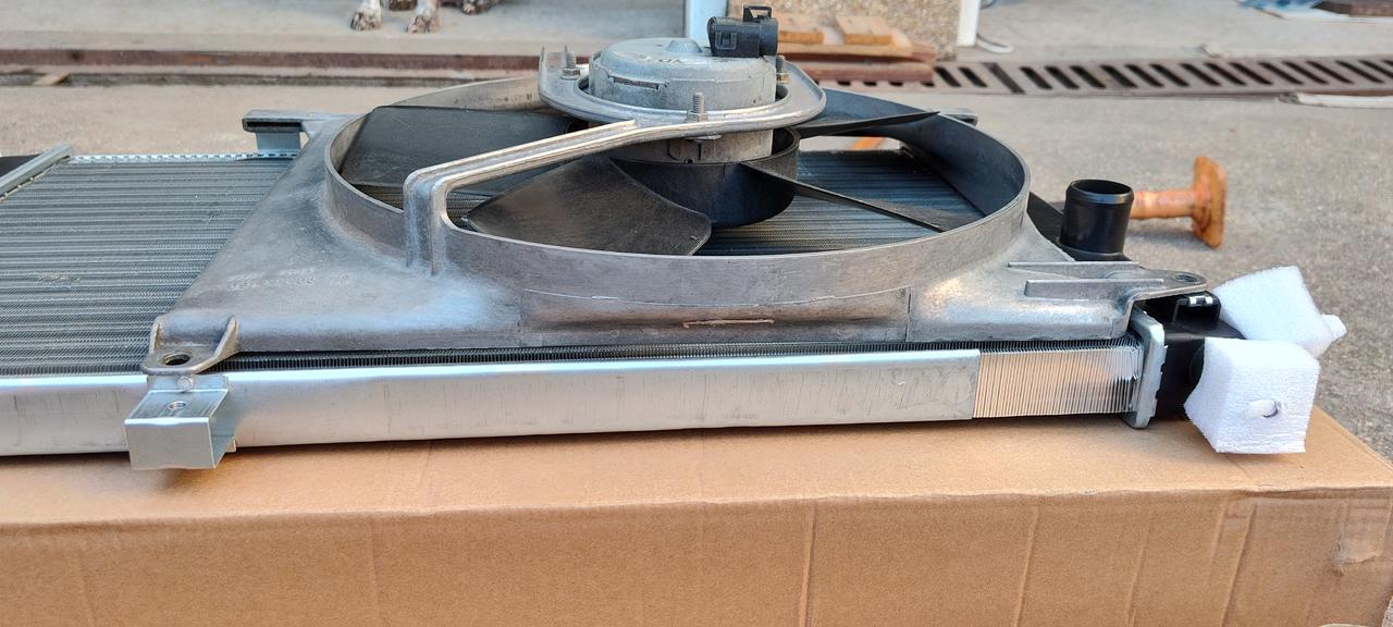

    Dasis
Nombre: IMG_20250916_184025676_HDR.jpg
Visitas: 185
Tamaño: 109.6 KB
ID: 64063Clic en la imagen para ver su versión completa.
Nombre: IMG_20250916_184006223.jpg
Visitas: 167
Tamaño: 166.5 KB
ID: 64064Clic en la imagen para ver su versión completa.
Nombre: Captura.jpg
Visitas: 197
Tamaño: 76.8 KB
    En este segundo caso las pestañas inferiores adaptan algo mejor, son algo menos cortas pero si lo fuerzo aplastaría algo la malla del radiador. Respecto a las pestañas superiores la izquieda adapta bien, pero la derecha queda corta y baja
