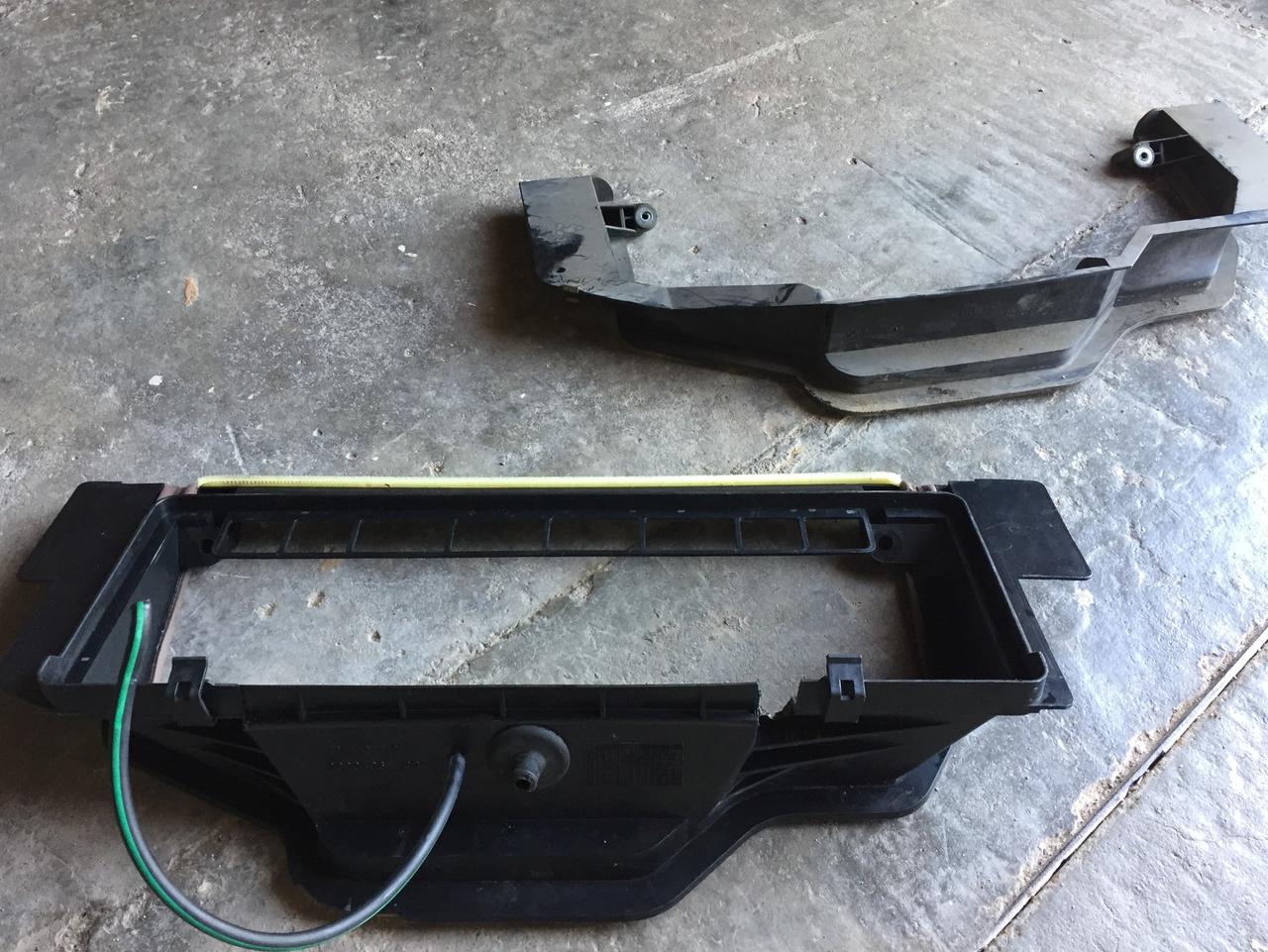

    pues este fin de semana tuve la posibilidad de probar el soporte de filtro antipolen de Astra F en el Calibra que, segun comentaban era plug and play en un 90%
    adjunto fotos de ambos soportes.

    arriba el del calibra, y abajo el de Astra con su parte para alojar un filtro

    para montarlo simplemente es quitar los 4 tornillos del soporte original, desenchufar el cable del ventilador y el tubo de vacío.
    para entrar el soporte con filtro, hace falta soltar el mecanismo de los limpias. solo soltar los tornillos para que pueda pasar.
    el nuevo soporte se monta con los mismos tornillos. eso si, el cable del ventilador queda corto. no llega donde pasa el del Astra F (circulo rojo) y hay que hacer una "muesca" (círculo verde) por donde pueda pasar el cable y poder enchufar de nuevo el ventilador

    el tubo de vacío queda corto (el que se ve en la foto con la línea verde es de astra). el del calibra original lo enchufamos a la parte interna del soporte (igual que el astra) y para la parte exterior (desde el soporte a la cajita de vacío) con un tubo de limpiaparabrisas se soluciona el tema

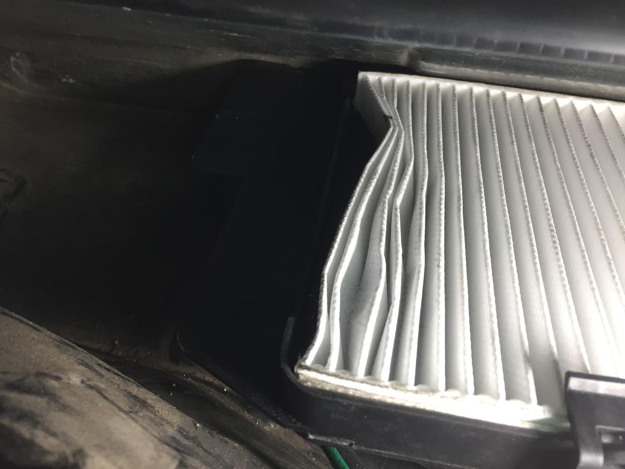

    hasta aqui todo parecía ir mas o menos bien. probé los limpias y sin problema, no tocan en el soporte.
    pero en el filtro si !! es específico de Calibra pero..
Nombre: antipolen.jpg
Visitas: 1368
Tamaño: 115.1 KB
    estuve chafardeando un brico del teamcalibra y, no lo decían, pero en sus fotos también se ve que toca

    y por si no fuera suficiente, el filtro encaja como el "cu..."
    y eso ya no es por ser culpa de ser un calibra ni de tocar en ninguna parte

    queda "arrugado" en los 2 extremos
    1,709
    se ha quedado montado pero no me gusta como queda (siempre es mejor que no llevar nada) pero vamos...
    el limpia gira sin problema aunque toque

    En otro coche, creo que en el astra, tambíen me pasó que alguna marca de filtro de polen tiene exactamente esa pinta, como un acordeon de papel alto, sin marco y sin embargo en otra marca, producto equivalente, tiene un cuerpo mucho mas bajo, y un perimetro de espuma. Con el primero también me quedaba como a ti, arrugado como si fuese demasiado grande. Bastó comprar el de la marca que tenía la otra forma y problema resulto.
    Ejemplo:
    Este es como el que tu pusiste:
    https://www.oscaro.es/filtro-aire-ha...-p#/?vid=16379
    Tipo al que digo yo:
    Según las características ambos tienen 17mm de alto, pero en realidad este último encaja mucho mejor y sobresale menos

    Vectra A no había con filtro asi q olvídate de encontrarlo. En cuanto al soporte yo creo q mire y la ref de calibra y astra coinciden. Es la misma.
    La cuestion sería encontrar un calibra con el filtro puesto y a ver como hace el mecanismo del limpia. No obstante en la foto q pones donde se ve q toca el mecanismo del limpia es al meter el filtro no? PArece q no esta haciendo tope en su cajera y ahí en reposo toca el motor pero cuando haga el giro va a arrastrarlo mas no?
