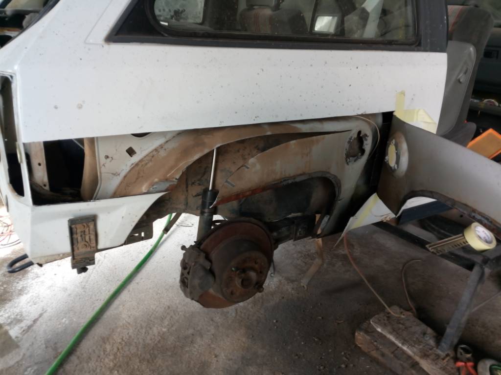

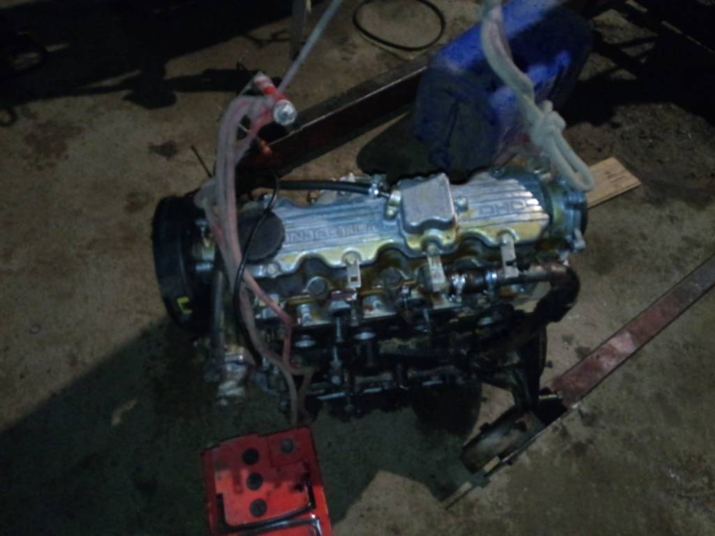

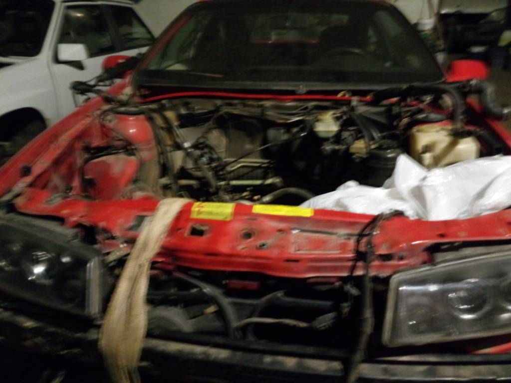

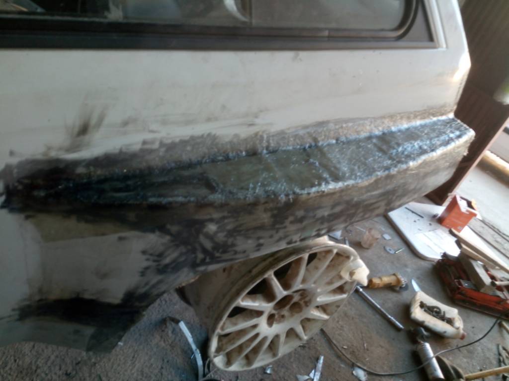

    Hola a todos sñres llevo un tiempo desde que empezo la cofiteria con el montaje del motor de un calibra a un Corsa Gsi. He leido varios proyectos de algun que otro aficionado @ este mundo. Estoy algo atascado con la intalacion electrica, aunque he avanzado en otras zonas...
    Le he colocado el puente trasero de un astra Gsi con disco,y con el correspondiente ensanche de aletas traseras.
    Os envio algunas fotos que le he hecho.saludos

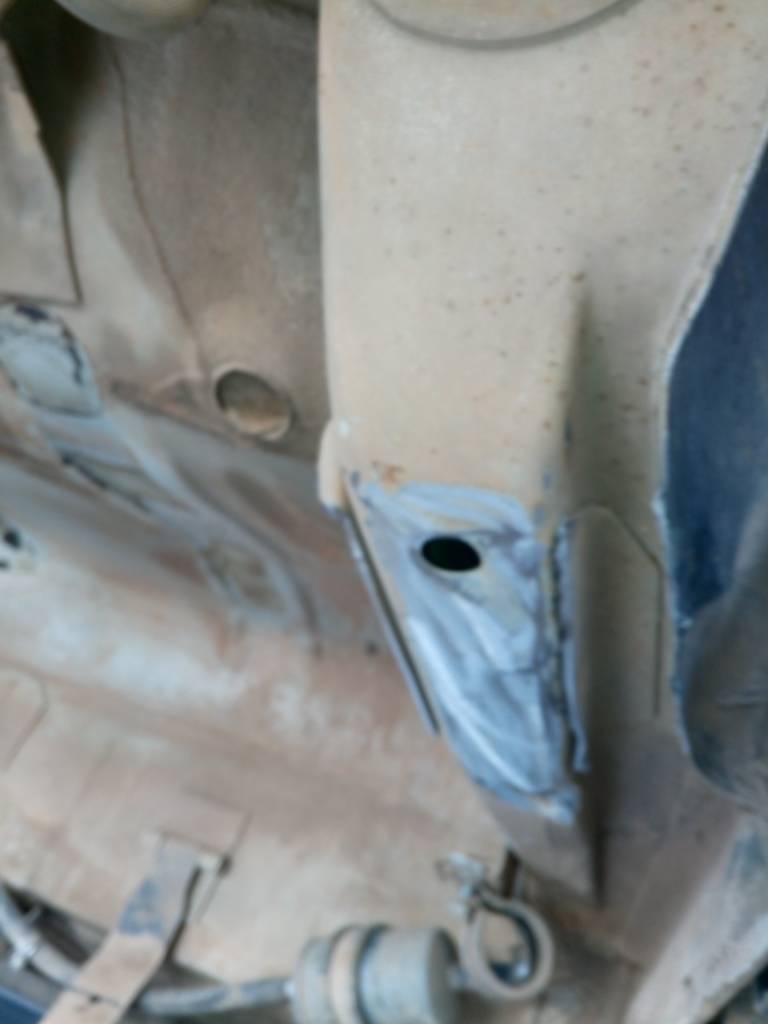

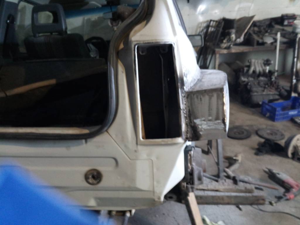

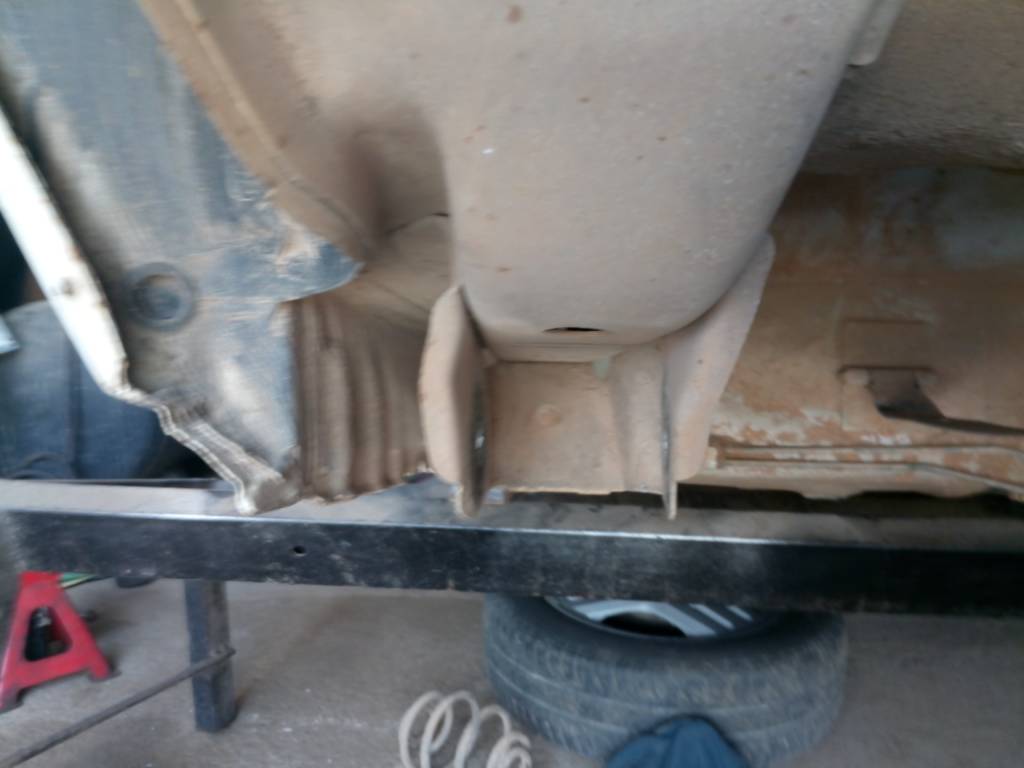

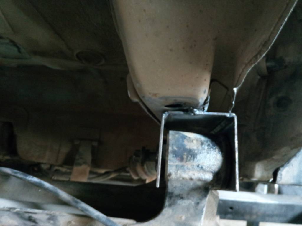

    Aqui os dejo los primeros avances de la transformacion. Disculpad pero no sabia subirlas fotosArchivo adjunto 60307Clic en la imagen para ver su versión completa.
Nombre: IMG_20200321_210004.jpg
Visitas: 623
Tamaño: 67.3 KB
ID: 60309Clic en la imagen para ver su versión completa.
Nombre: IMG_20200321_210021.jpg
Visitas: 624
Tamaño: 44.2 KB
ID: 60310Clic en la imagen para ver su versión completa.
Nombre: IMG_20200321_210027.jpg
Visitas: 600
Tamaño: 56.4 KB
ID: 60311Clic en la imagen para ver su versión completa.
Nombre: IMG_20200328_140828.jpg
Visitas: 652
Tamaño: 68.6 KB
ID: 60313Clic en la imagen para ver su versión completa.
Nombre: IMG_20200328_140822.jpg
Visitas: 608
Tamaño: 60.6 KB
ID: 60314Clic en la imagen para ver su versión completa.
Nombre: IMG_20200328_140839.jpg
Visitas: 647
Tamaño: 49.5 KB
ID: 60315Clic en la imagen para ver su versión completa.
Nombre: IMG_20200328_140843.jpg
Visitas: 677
Tamaño: 47.2 KB
ID: 60316Clic en la imagen para ver su versión completa.
Nombre: IMG_20200328_143222.jpg
Visitas: 651
Tamaño: 37.7 KB

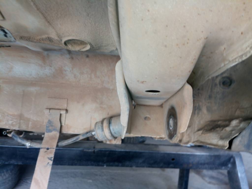

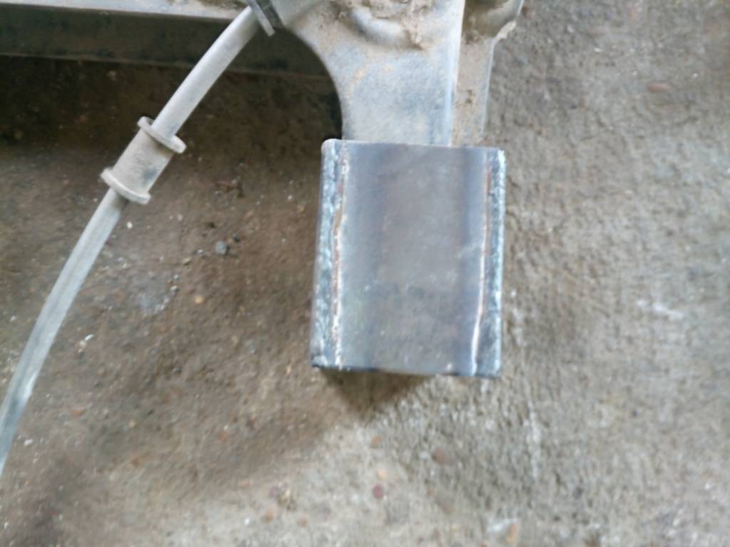

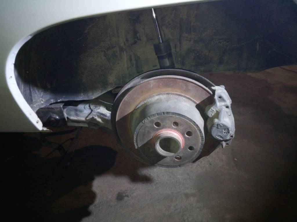

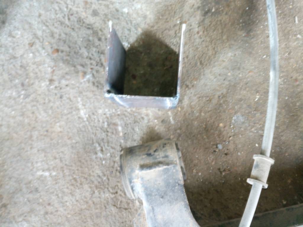

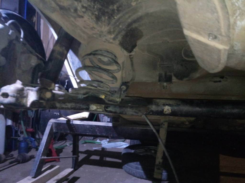

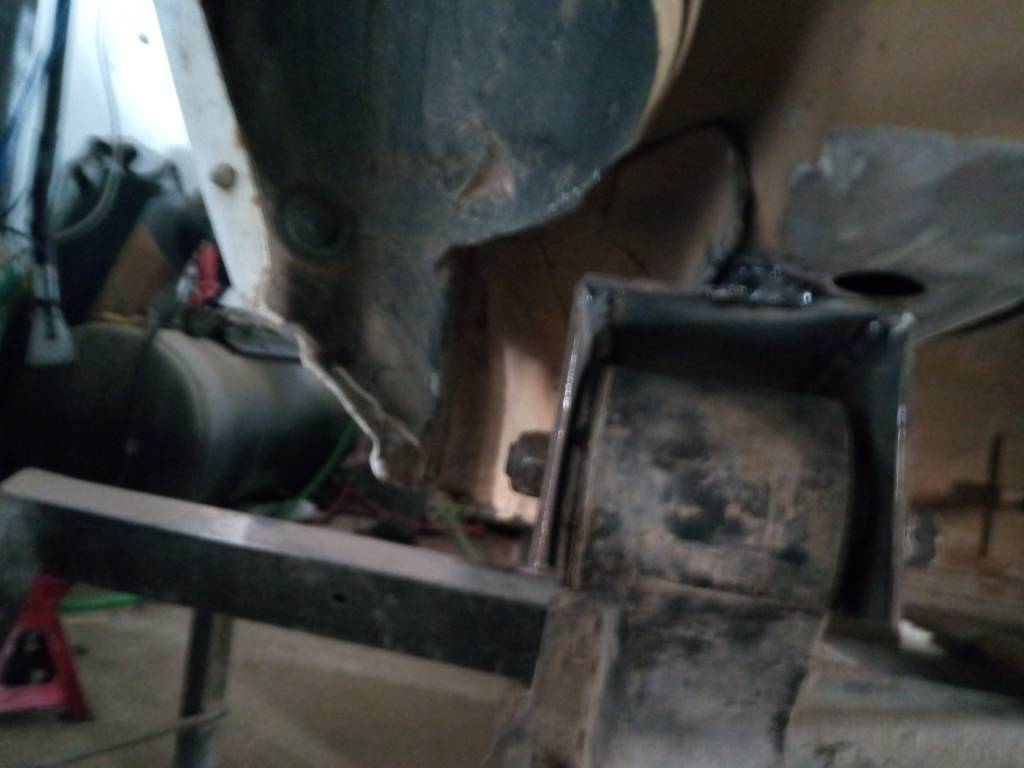

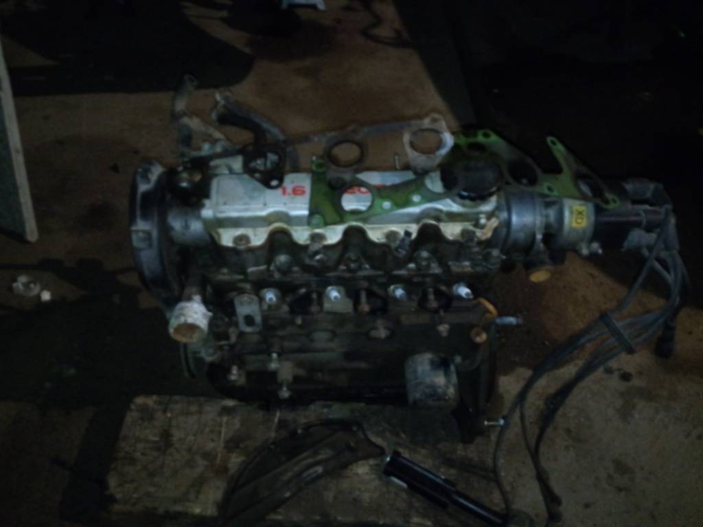

    Mas avancesClic en la imagen para ver su versión completa.
Nombre: IMG_20200330_141455.jpg
Visitas: 589
Tamaño: 45.0 KB
ID: 60327Clic en la imagen para ver su versión completa.
Nombre: IMG_20200330_141502.jpg
Visitas: 594
Tamaño: 47.9 KB
ID: 60328Clic en la imagen para ver su versión completa.
Nombre: IMG_20200331_212435.jpg
Visitas: 586
Tamaño: 47.0 KB
ID: 60329Clic en la imagen para ver su versión completa.
Nombre: IMG_20200331_212450.jpg
Visitas: 525
Tamaño: 58.0 KB
ID: 60330Clic en la imagen para ver su versión completa.
Nombre: IMG_20200402_202557.jpg
Visitas: 573
Tamaño: 62.3 KB
ID: 60331Clic en la imagen para ver su versión completa.
Nombre: IMG_20200408_114017.jpg
Visitas: 610
Tamaño: 66.8 KB
ID: 60332Archivo adjunto 60333Clic en la imagen para ver su versión completa.
Nombre: IMG_20200408_193342.jpg
Visitas: 623
Tamaño: 55.6 KB
    Enviado desde mi BV6000 mediante Tapatalk

    Tengo ganas de ver ese puente puesto en el corsa a ver como queda, nunca lo había escuchado y ni idea de que se podía poner, es más, dudo de que los amortiguadores y la base de los muelles coincidan
    Poner se puede, amortiguadores y muelles valen, yo he anulado el repartidor..., y paciencia, los anclajes con respecto al original son 5 cms, es decir 2,5 por cada lado, yo le he puesto una pletina de 3 mm y una de refuerzo en la parte de delante. Y sobrao el original es una chapa de 1,5.
