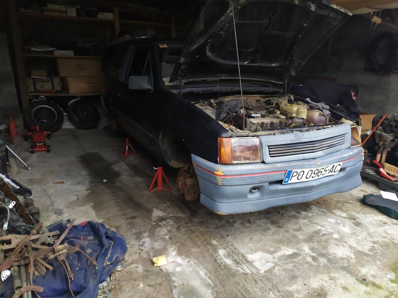

    Este era el estado inicial del susodicho, la pintura muy quemada por los años y el sol.
Nombre: IMG_20200102_173317.jpg

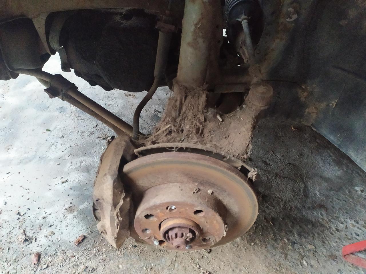

    Frenos oxidados, liquido para cambiar obviamente
Nombre: IMG_20200102_175835.jpg

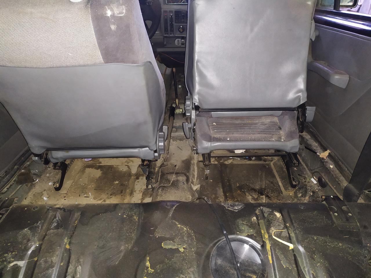

    Una por donde los asientos
Nombre: IMG_20200102_175429.jpg

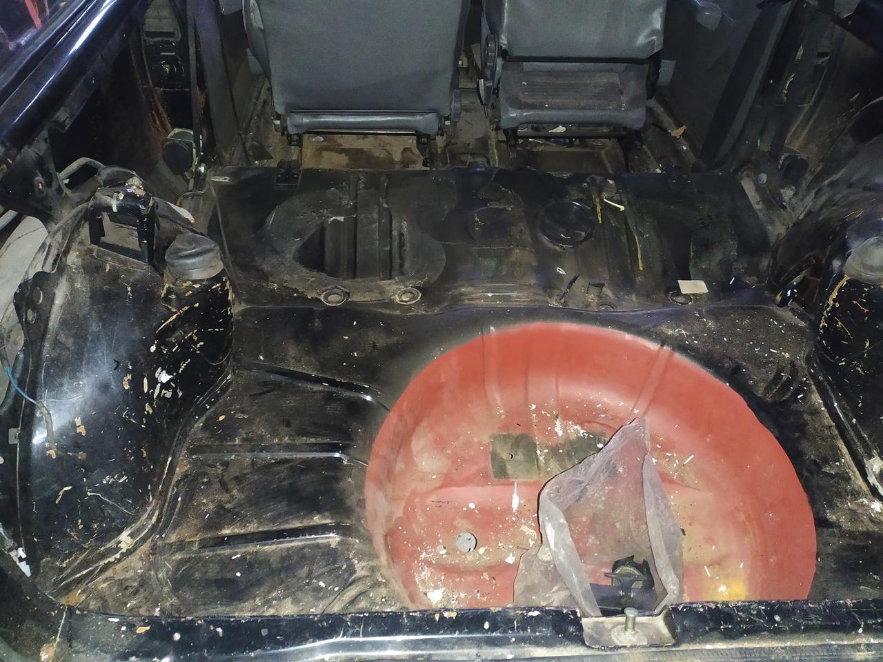

    Una de la parte trasera, que tiene algun oxido por donde cierra la goma
Nombre: IMG_20200102_175415.jpg

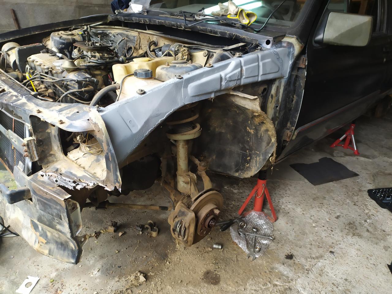

    En esta foto, podeis ver que lo peor casi no fue la aleta, si no donde estaba el foco, todo comido por el oxido, tuvimos que hacerle una chapita para que asentara el susodicho foto.
Nombre: IMG_20200103_134142.jpg

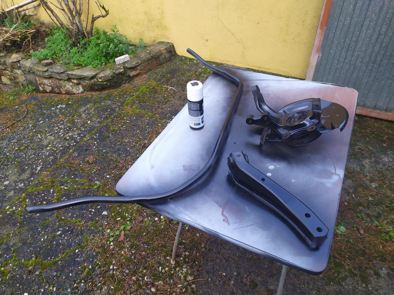

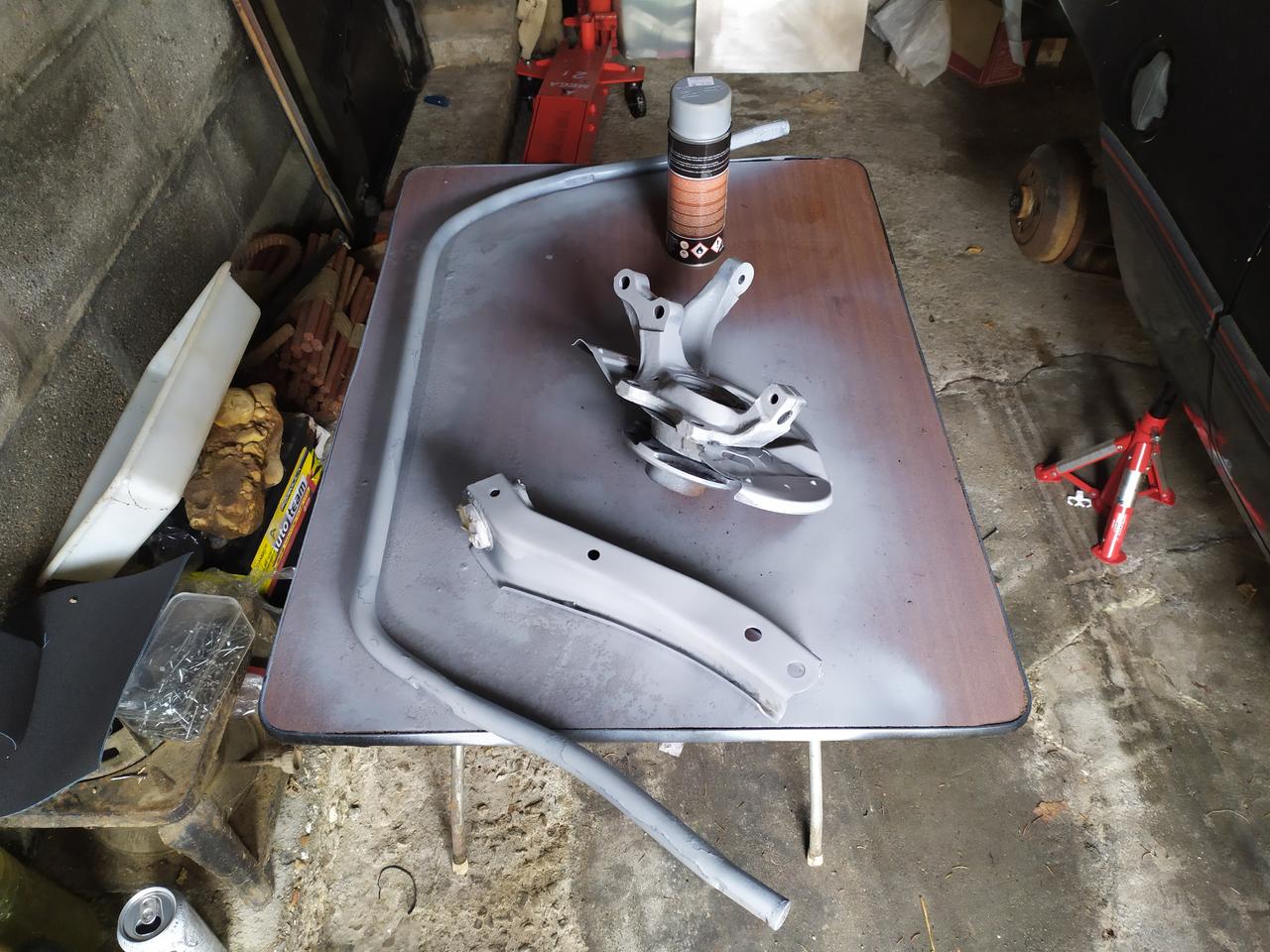

    Sacamos como dije, manguetas, trapecios, estabilizadora y lo que supongo que sera un tirante para su lijado, imprimación y pintado.
Nombre: IMG_20200103_134151.jpg
