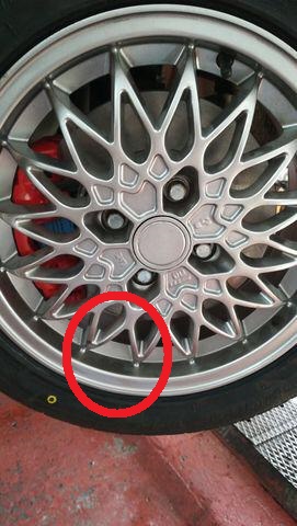

    llantas de Champion o de Vectra Diamond?
    Creo que si no estoy muy metido en el tema en que se diferencia?

    fíjate en donde acaba el "panel de abeja" en una y en otra.
    una deja la "garganta" libre y la otra no

    Es una pequeña diferencia en las llantas aunque yo personalmente creo que no tiene demasiada importancia en el diseño.

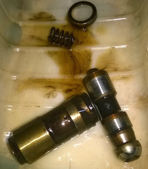

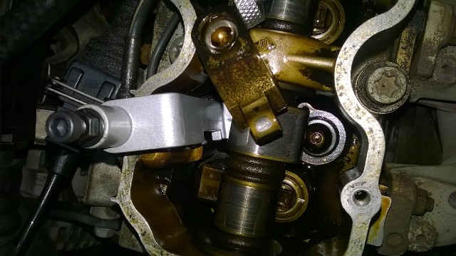

    Ese ruido pueden ser los taqués o los inyectores. A mí me suena más a inyector...no sabría decir. Pero en cualquier caso de los dos son fáciles de sustituir. Sí, los taqués del 8 válvulas se cambian con la gorra sin desmontar culata ni árbol de levas. Se lo acabo de hacer a los dos Vectras con esto:

    No salen muy caros 8 taqués nuevos, pero también se pueden limpiar los viejos. Con ese kilometraje, si son los originales no deben de estar nada gastados:
Nombre: WP_20190815_14_38_39_Pro.jpg
Visitas: 749
Tamaño: 90.8 KB
ID: 59294 Y sale bastante roña, eh.. Clic en la imagen para ver su versión completa.

    ...contando con que se trate de una de esas dos posibilidades que digo. Porque si es otra cosa...
