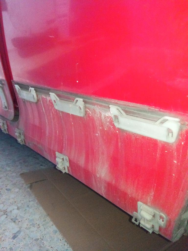

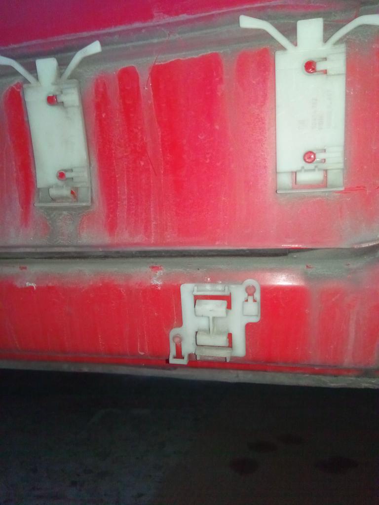

    Predeterminado Como se desmontan las taloneras de la puerta en astra gsi?
    Hola me he encontrado la talonera de la puerta suelta en el centro arriba ,se ven dentro como unas T blancas pero no consigo volver a encajar la talonera en ellas.
    Alguien sabe como se desmontan y como se montan las taloneras de la puerta??
    Gracias

    Muy buenas. Entran encajadas desde arriba y te pongo estas fotos de cuando yo desmonte mi coche para pintura y así ves la forma que tienen gas grapas para que te guíes.

    Para desmontar abre la puerta y haz palanca en la parte baja de la talonera. De atrás a delante o viceversa, yo utilicé un saca grapas pequeño, que es como una pata de cabra en miniatura.
    Una vez sueltan todas las grapas sale hacia arriba.
    Para montar encaja primero la parte superior como te dice Titof. Después con tacto, ves dándole unos golpes secos a mano abierta grapa por grapa.

    Muy buenas, me deje las fotos atrás con las prisas.
    Aqui te las pongo a ver.....
    Un saludo y suerte con el desmonte

    Muchas gracias,me daba miedo estirar y romper algo,sabiendo como se hace es muy sencillo gracias, ya esta puesta en su sitio.
