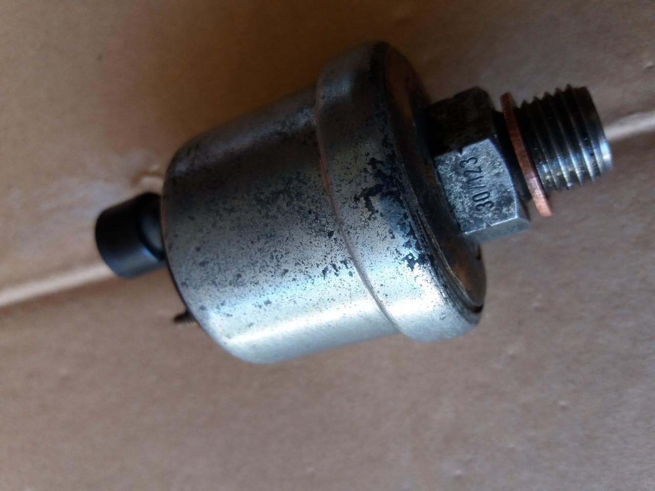

    Buenas no es quitar uno y poner otro, necesitas el transductor de la caja de cambios (el tuyo es mecánico y el de el digital es electrónico) y necesitas cambiar el sensor de presión de aceite por uno como este Clic en la imagen para ver su versión completa.
Nombre: 20170723_133810.jpg
Visitas: 477
Tamaño: 84.9 KB
ID: 57389 y cablear los dos, yo lo hice con éste post y no tuve ningún problema, y todo funciona ok http://www.clubgsispain.com/showthread.php?t=25644 esta todo muy bien explicado, espero que te sirva, un saludo compañero.
