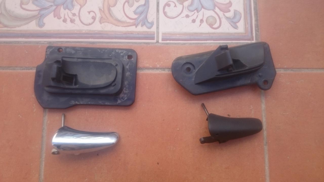

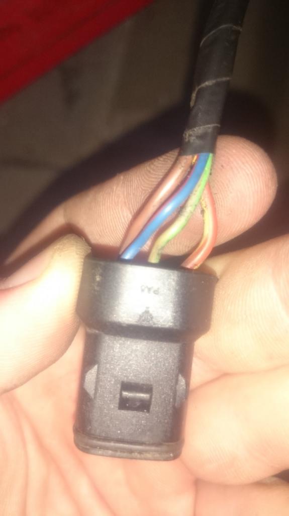

    Y de paso ya que tuve que desmontar el paño de la puerta he aprovechado para esto
Nombre: Ficha motor.jpg
Visitas: 269
Tamaño: 40.6 KB
ID: 56871 Clic en la imagen para ver su versión completa.
Nombre: Manetas.jpg
Visitas: 236
Tamaño: 64.8 KB
    Un saludo y gracias
