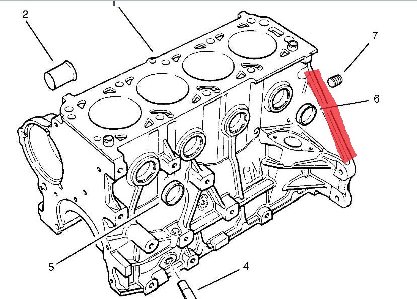

    Supongo que ya te lo habrán comentado pero para buscar recambios de motor para nuestros coches, has de buscar siempre la coletilla de: "hasta nº de motor 14142838". En nuestro caso particular.
    El num de motor está troquelado en el canto vertical entre motor y caja de cambios, visto desde la parte del radiador, mirando desde arriba. NO viene en la ficha técnica.
    Si quieres estar absolutamente seguro de este tema, échale una mirada antes de seguir adelante.

    Edito, el lugar en rojo donde va el núm motor.
