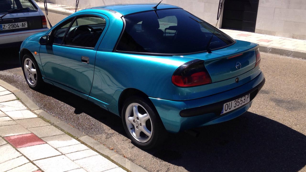

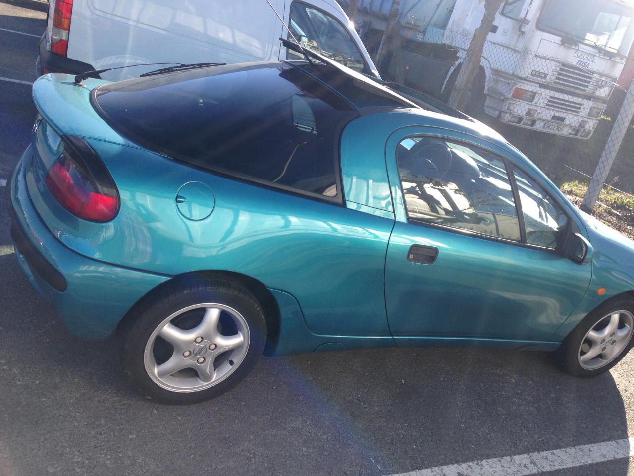

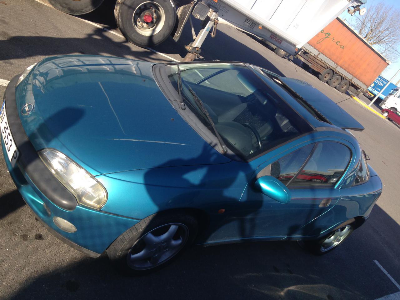

    Hace no mucho que mi hermana de 18 años se sacó el carnet, y como necesitaba un coche para ir a clase, pues en casa me encomendaron la tarea de bucarle un coche barato, pequeño... Lo tipico.
    Y tenía que ser Opel claro esta.. jajaj

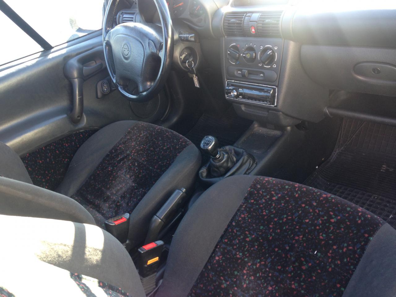

    Se trata de un Opel Tigra A 1.4 16v del año 95. 90cv percherones, pero para ella suficiente..
    El coche trae elevalunas, cierre, dreccion, techo electrico, alarma..
    En general el coche está muy bien, de chapa muy bien y de interiores tambien, 130.000Km.. Va muy muy fino y con una limpieza a fondo el coche dio la cara.
