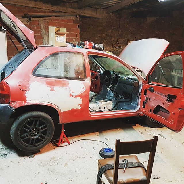

    Buenas estoy montando un corsa b 2.0 16v para rally de tierra y circuito de momento esta muy a medias os dejo unas fotillos para que podáis apreciar el trabajo realizado y el mucho que queda xD
    De momento esto terminando la electrónica la parte mecánica esta casi lista me queda nivelar el motor y montar unas cositas mas.
