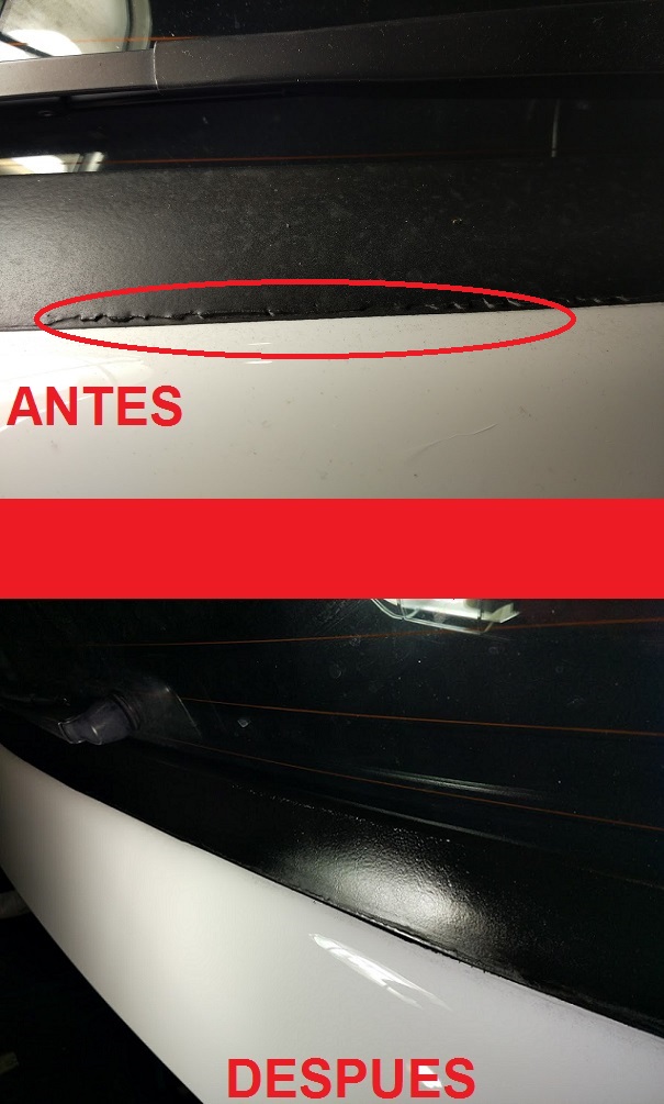

    O la franja negra del alerón, que parecía el Cañón del Colorado:

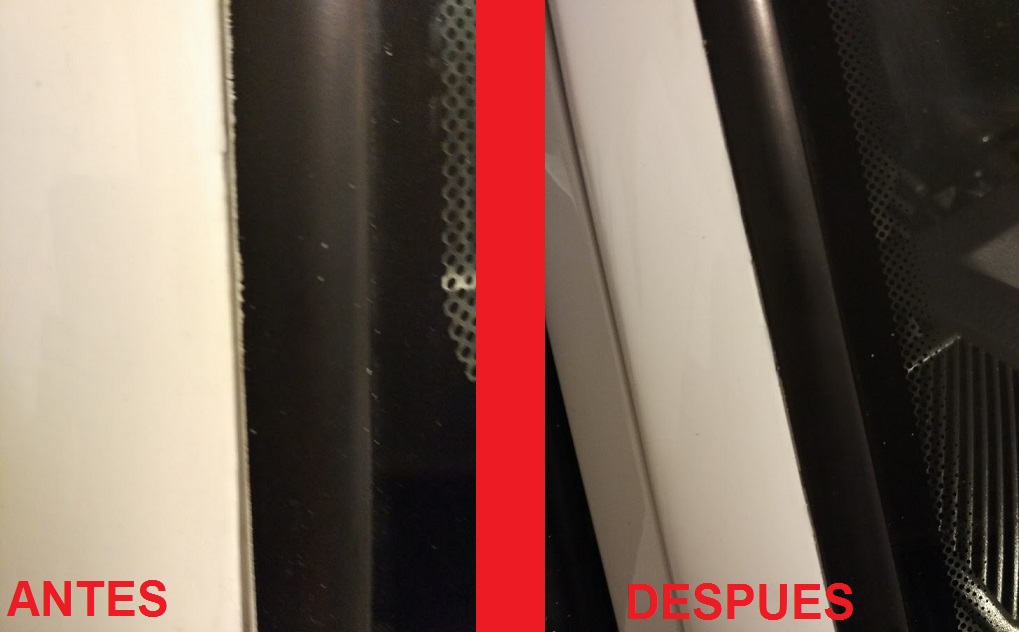

    También estaban mal pintadas las zonas negras entre ventanas y abejeros, pilares B, etc.
Nombre: Blanc abejero 1.jpg
Visitas: 723
Tamaño: 135.3 KB
Nombre: Negre porta 1.jpg
Visitas: 751
Tamaño: 169.1 KB

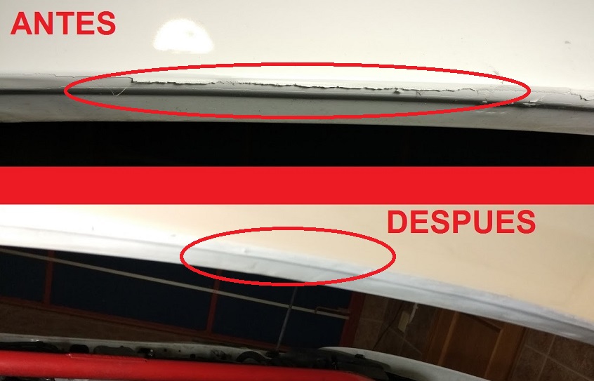

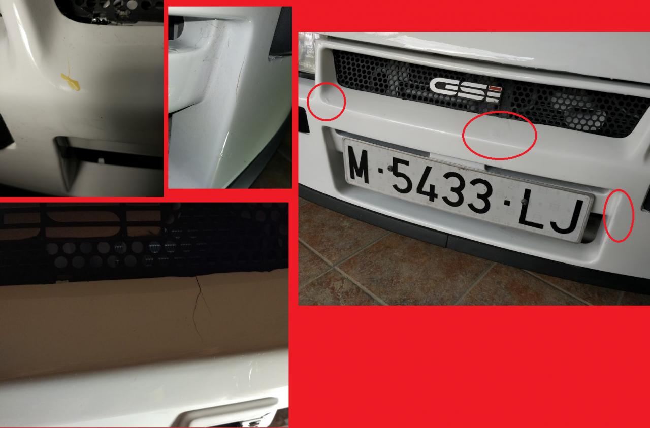

    Había un par de rajas en los parachoques, comentar que las fotos son de hace días, ayer precisamente las arreglé mejor, ahora ya no hay ningún bultito en el parachoques como sale en la foto, lijé y pinté
Nombre: Paraxocs darrere fibra.jpg
Visitas: 742
Tamaño: 105.8 KB
Nombre: Parrilla resina.jpg
Visitas: 744
Tamaño: 84.7 KB

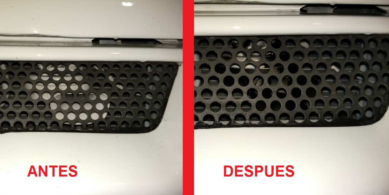

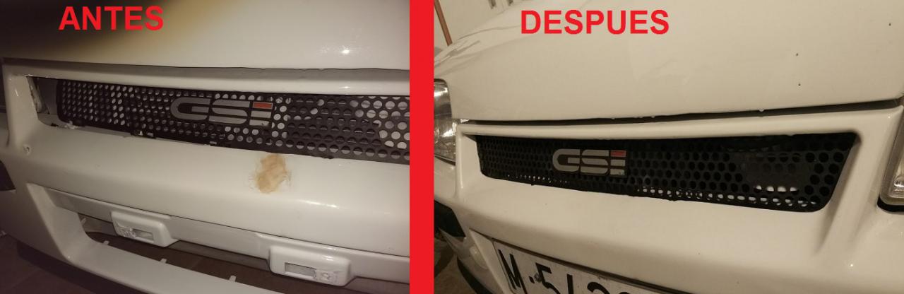

    Y la rejilla estaba despegada:

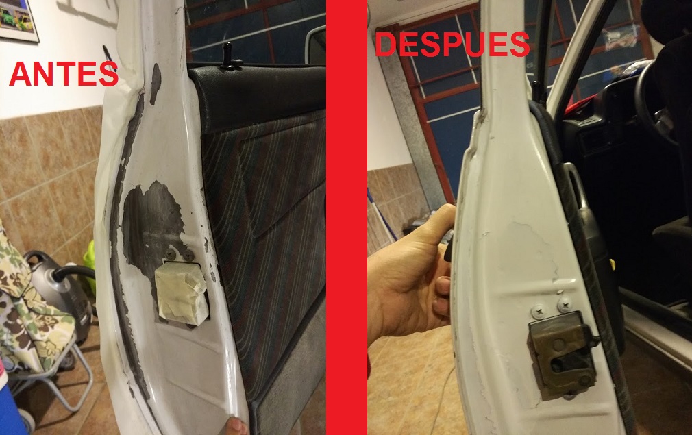

    Y la puerta tenía un montón de pintura saltada, no me lo curré mucho en arreglarlo, solo lo disimulé:
Nombre: Porta dins 1.jpg
Visitas: 762
Tamaño: 176.1 KB

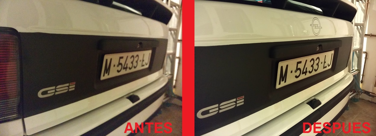

    Y faltaba el plástico de detrás de la matrícula, que lo compré y lo puse, pero ayer lo perdí de nuevo y creo que no lo voy a volver a poner, quieras o no quieras el motor respirará más sin él:
Nombre: Plastic parafangs.jpg
Visitas: 775
Tamaño: 111.1 KB

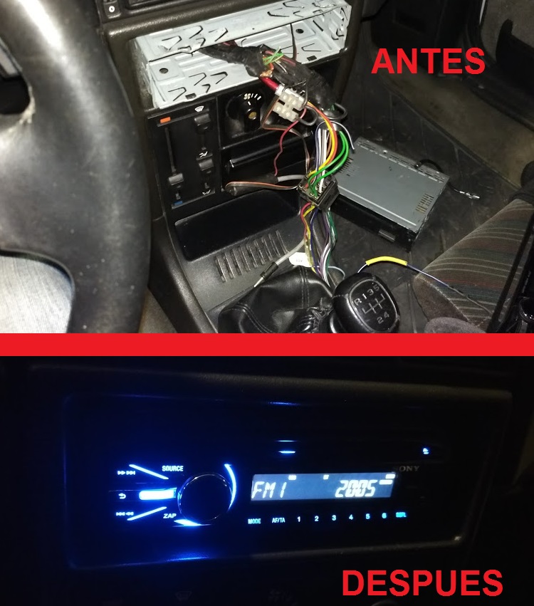

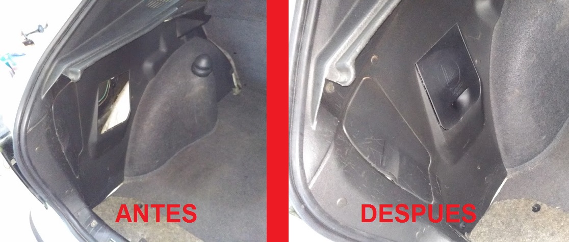

    También iba mal el audio, la radio casi no sintonizaba ninguna emisora y el altavoz delantero derecho vibraba, lo de la radio simplemente era el cable de antena que había saltado, estaba montado con un “apaño” y saltó, arreglado con un adaptador de 1,70€, ahora ya sintoniza:
Nombre: Radio.jpg
Visitas: 754
Tamaño: 153.3 KB

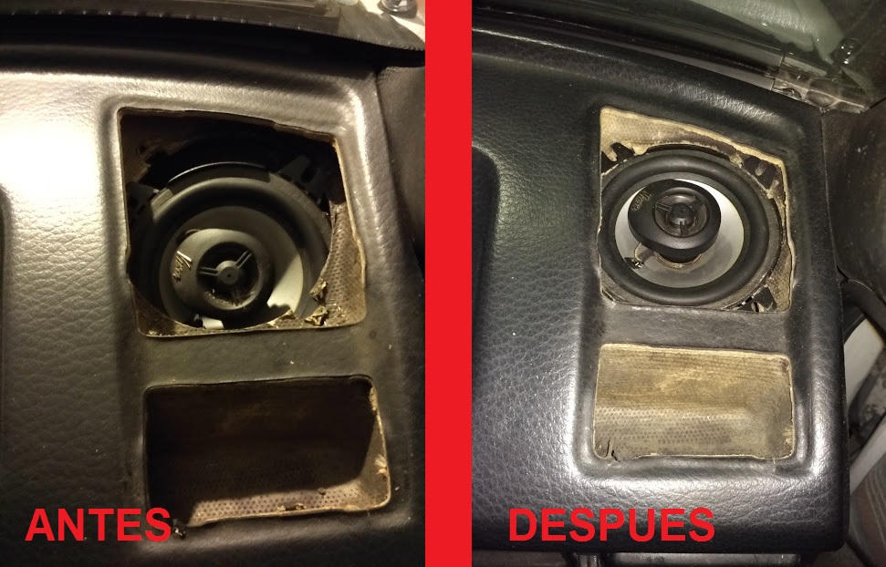

    Y lo del altavoz, estaba caído y la membrana vibraba, estaba despegada, ya está pegada y el altavoz bien puesto:
Nombre: Altaveus 1.jpg
Visitas: 709
Tamaño: 198.1 KB

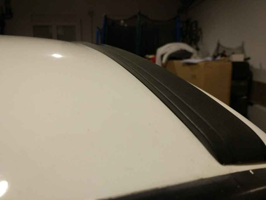

    También estaban mal puestas las grapas de las barras del techo, quedando las barras muy levantadas; las desmonté y las puse bien:

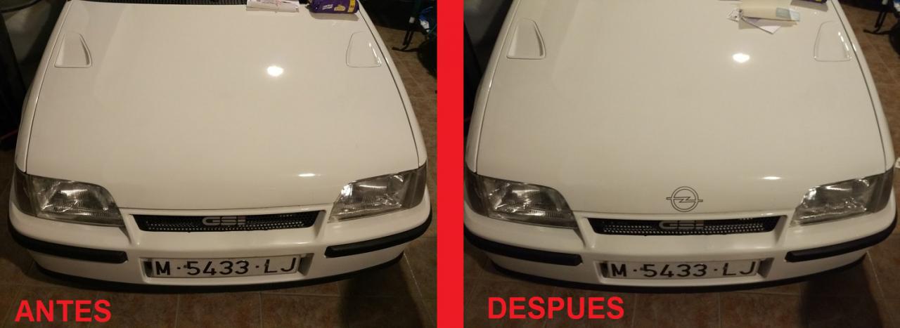

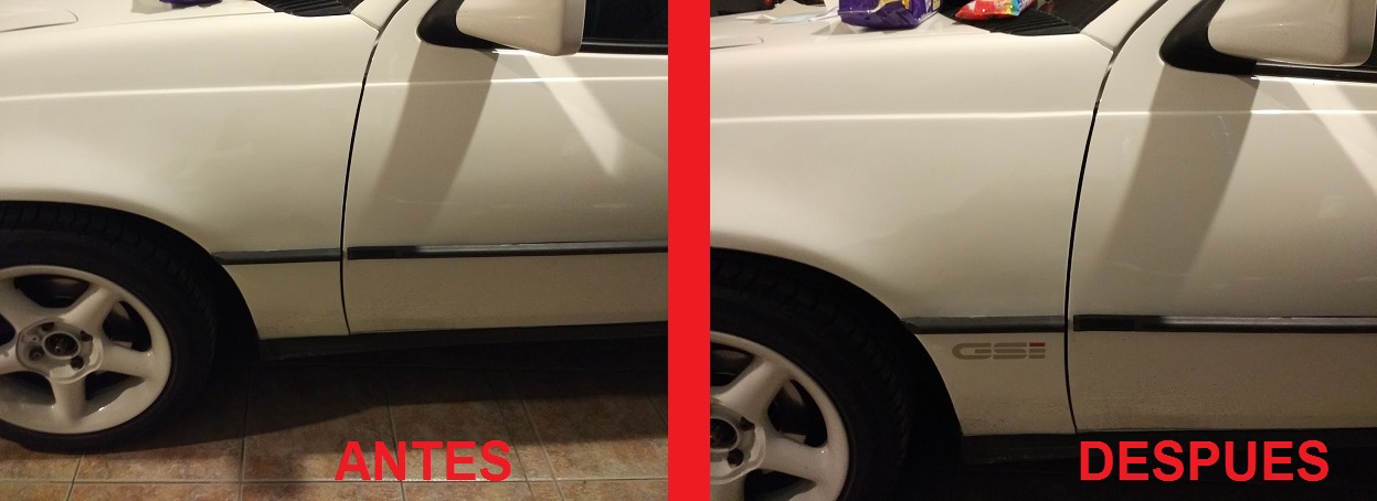

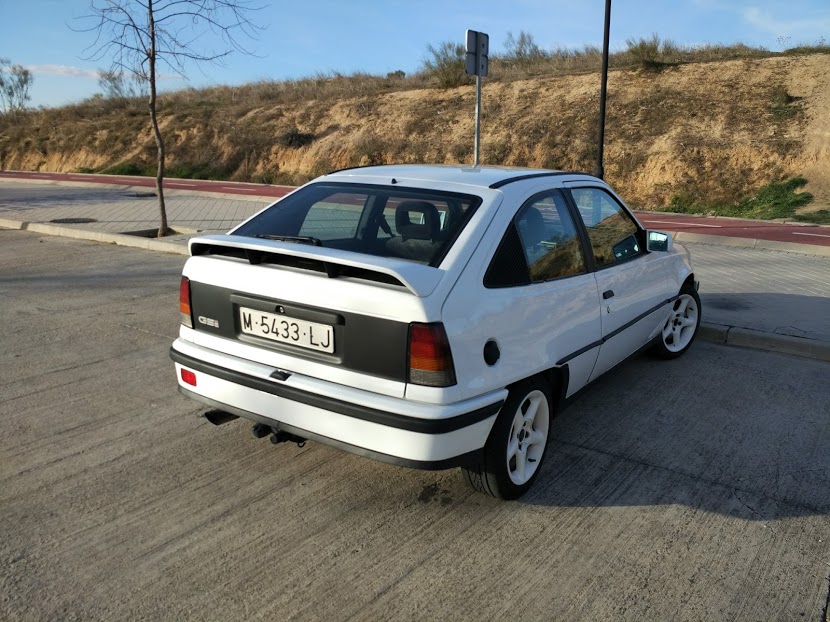

    Así mismo, le puse las pegatinas originales del Kadett GSI, que no las llevaba:
Nombre: Capo 1.jpg
Visitas: 683
Tamaño: 53.1 KB
Nombre: Lateral 1.jpg
Visitas: 720
Tamaño: 121.0 KB
Nombre: Maletero pegatina 1.jpg
Visitas: 694
Tamaño: 167.1 KB

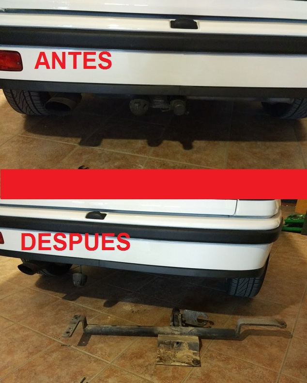

    El coche llevaba enganche, en mi caso no lo utilizaré y quiero minimizar el peso dentro de lo posible, manteniendo la estética original, así que quité el enganche. A parte quité la rueda de recambio, gato y llave para ruedas, para poner en su lugar un kit reparapinchazos.
Nombre: Enganche 1.jpg
Visitas: 724
Tamaño: 135.1 KB

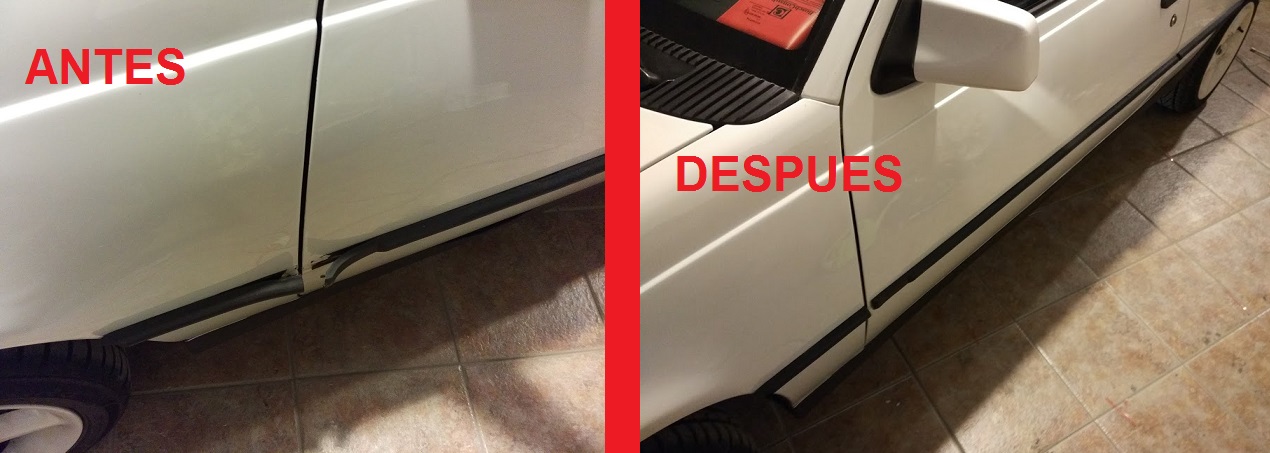

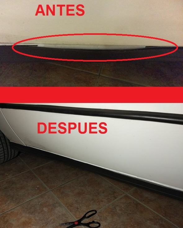

    Por otro lado, había múltiples partes del coche despegadas, véase el faldón lateral o todas las gomas de los laterales:
Nombre: Faldó 1.jpg
Visitas: 639
Tamaño: 114.2 KB

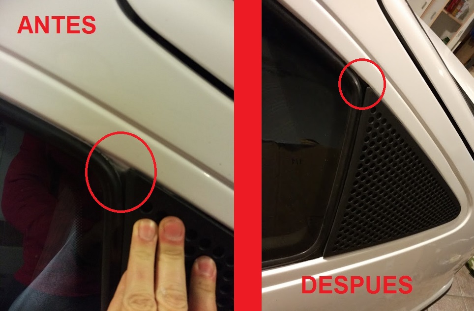

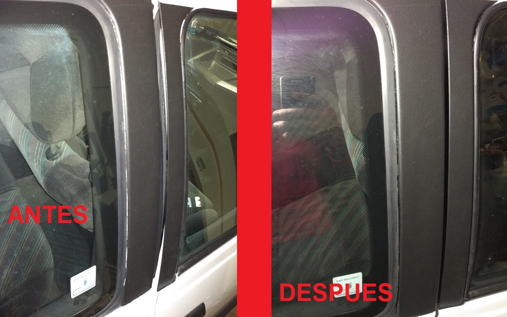

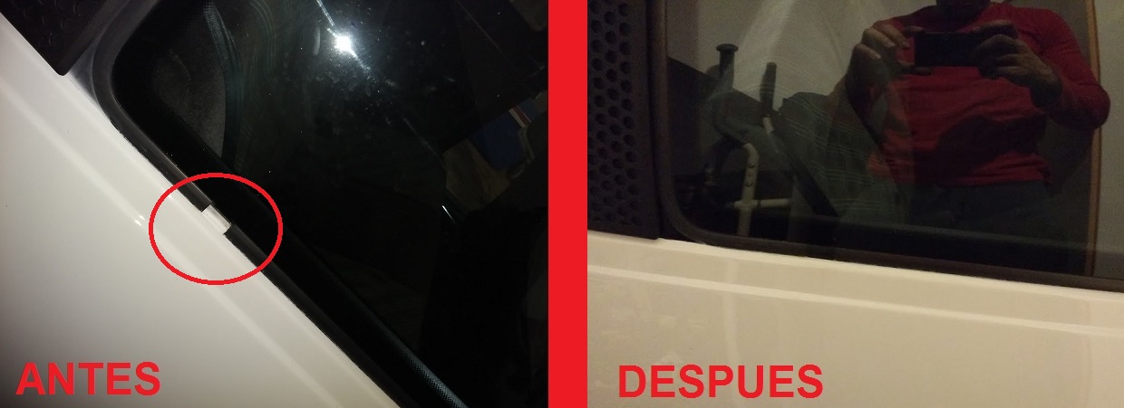

    En la ventana trasera derecha le faltaba un trozo de goma, que añadí del otro Kadett que tenía:
Nombre: Goma finestra darrere 1.jpg
Visitas: 674
Tamaño: 101.9 KB

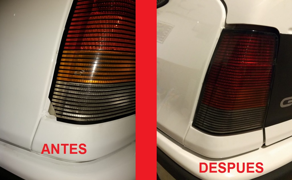

    También tenía el piloto trasero roto, lo cambié por otro en buen estado:
Nombre: Faro 1.jpg
Visitas: 743
Tamaño: 157.2 KB

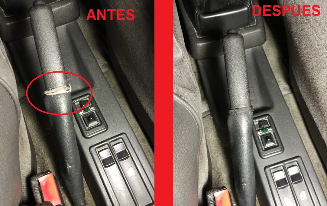

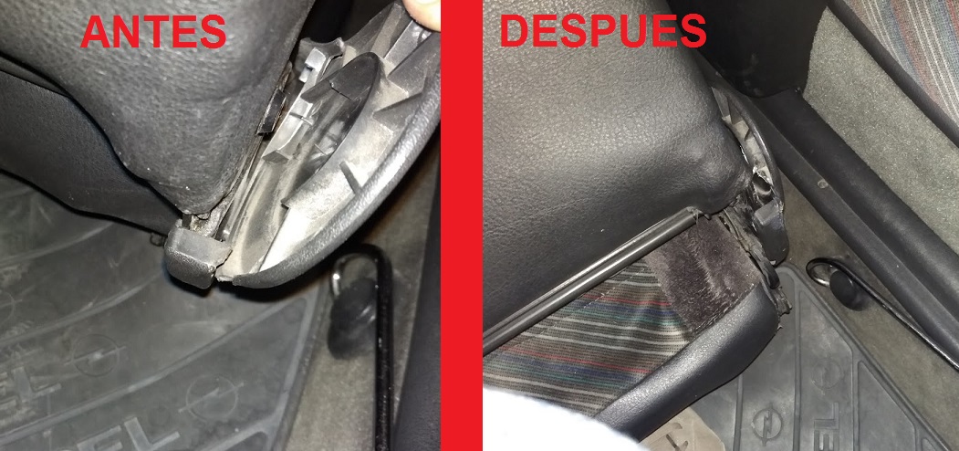

    En cuanto a interiores, estaba en muy buen estado, aunque siempre se puede mejorar algo, como por ejemplo la funda del freno de mano, que la restauré con renovador de parachoques:
Nombre: Fre ma 1.jpg
Visitas: 699
Tamaño: 266.3 KB

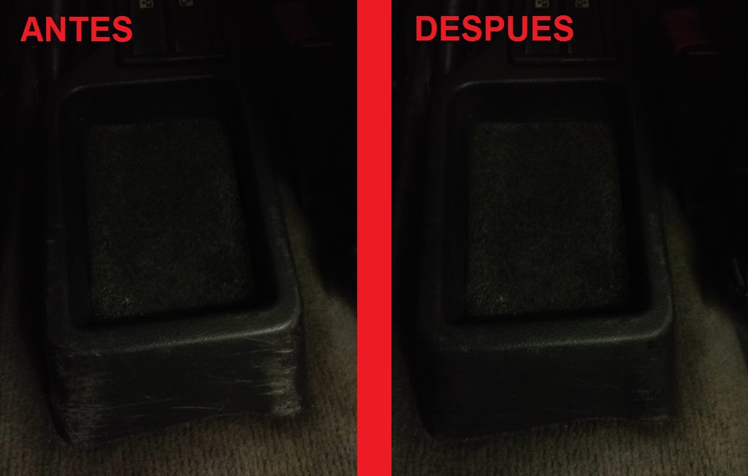

    E hice lo mismo con el plástico del freno de mano en la zona de los asientos traseros:
Nombre: Rascat 1.jpg
Visitas: 652
Tamaño: 85.6 KB

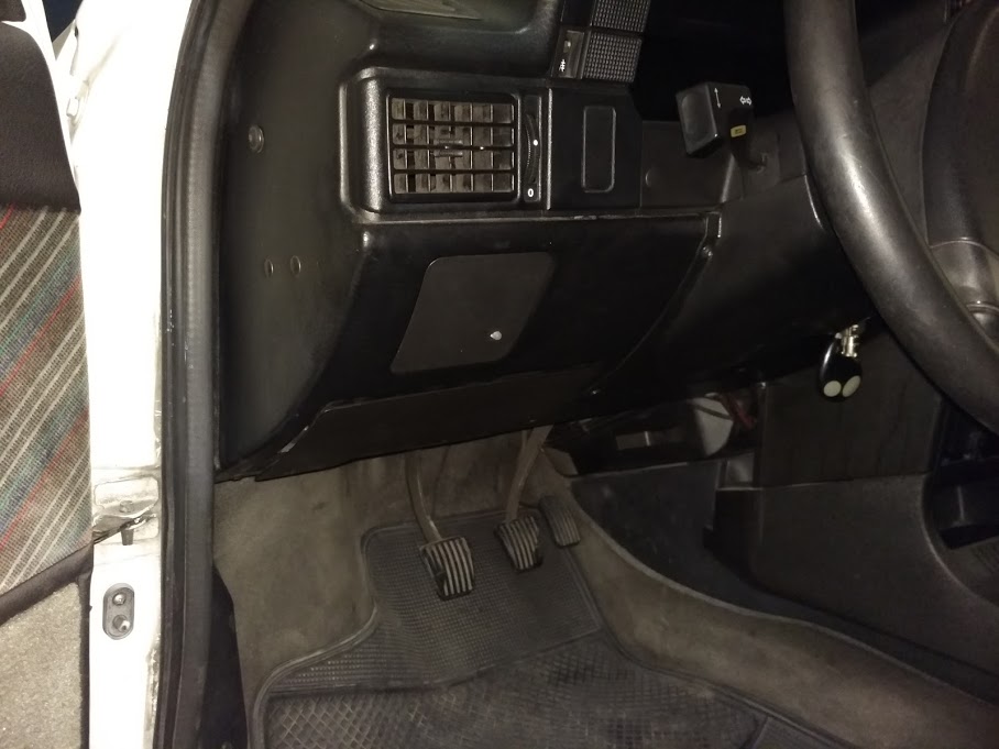

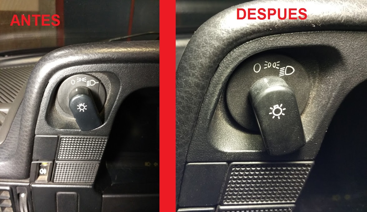

    El interruptor de las luces estaba roto, lo cambié:
Nombre: Llum boto 1.jpg
Visitas: 737
Tamaño: 266.9 KB

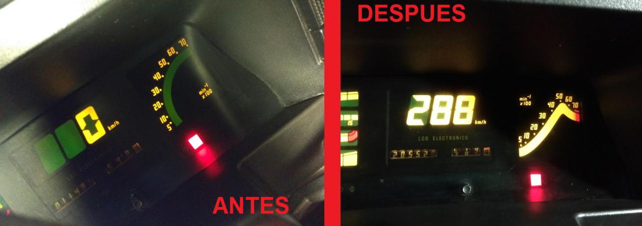

    Y cambié el marcador, aunque si bien el que he puesto es más Racing quizá me gusta más el otro…

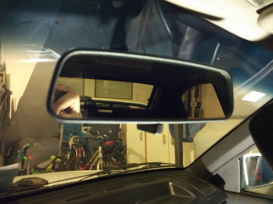

    También cambié el espejo retrovisor interior, que no había manera que pasase al modo noche:
Nombre: Retro interior.jpg
Visitas: 699
Tamaño: 84.4 KB

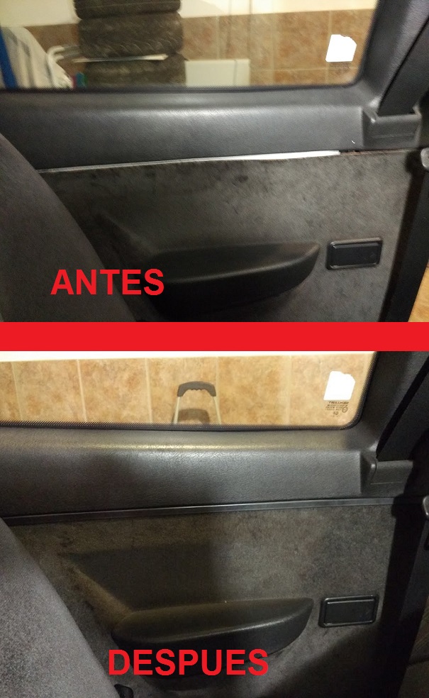

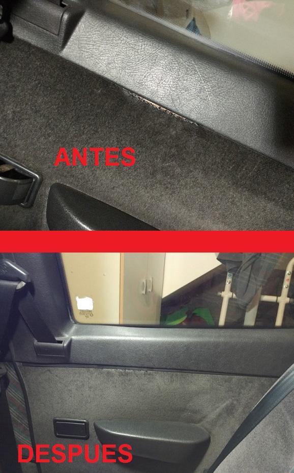

    Los paneles de las plazas traseras estaban caídos y despegados, lo arreglé poniendo en la parte superior del panel un trozo de guía de ventana delantera, y pegándolo con cinta de doble cara:
Nombre: Darrere dreta 1.jpg
Visitas: 746
Tamaño: 201.5 KB
Nombre: Darrere esquerra 1.jpg
Visitas: 710
Tamaño: 180.0 KB

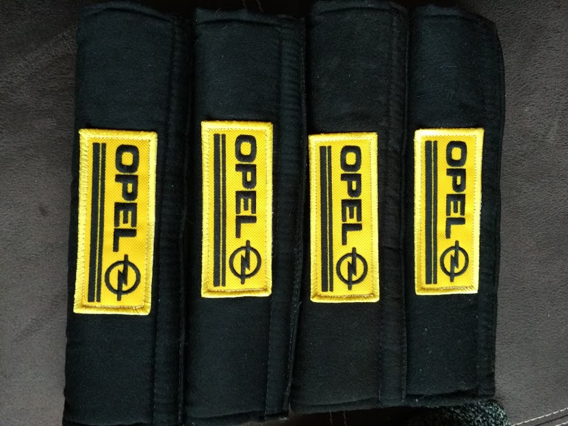

    Como detalle, compré 4 parches de Opel y los puse en unas almohadillas negras, ya que los que se venden por ahí no me gustaban:
Nombre: Cinturons.jpg
Visitas: 719
Tamaño: 127.5 KB

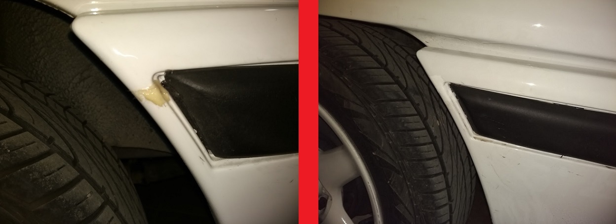

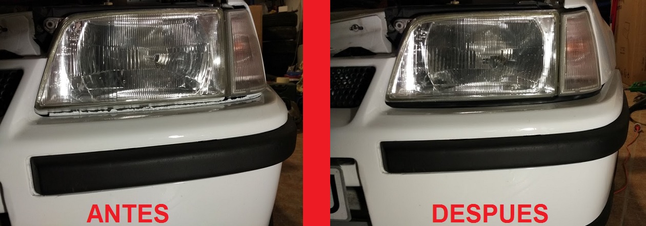

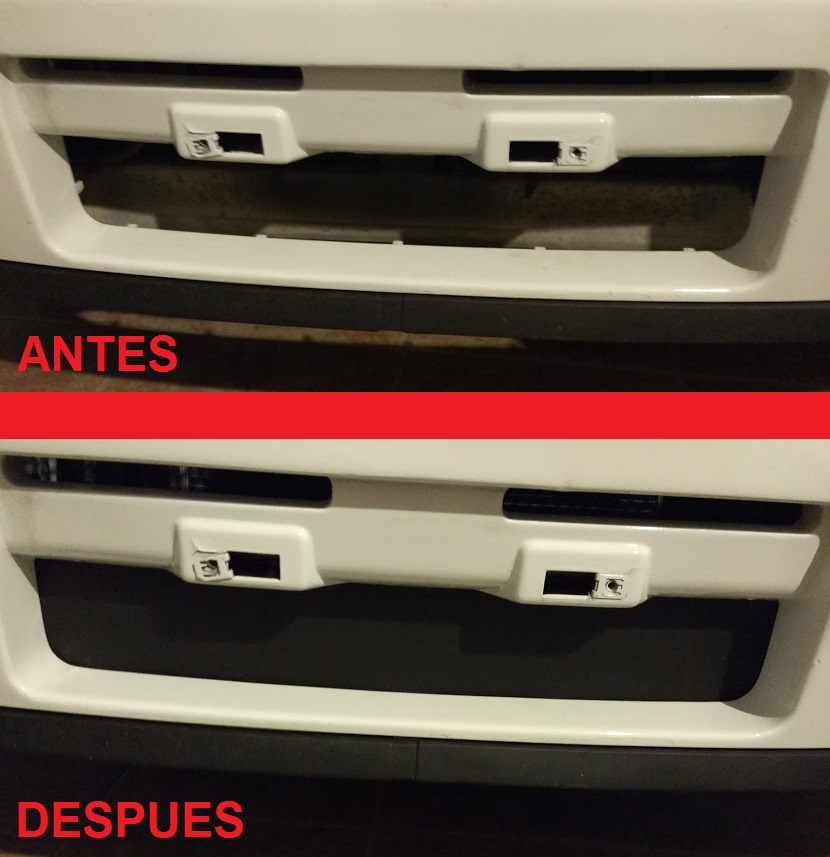

    Los parachoques delanteros tenían las gomas originales de bajo el faro, pero estaban pintadas en blanco y medio rotas, así que le añadí goma, la de la ventana trasera concretamente:
Nombre: Gomes faro esquerra 1.jpg
Visitas: 749
Tamaño: 166.0 KB

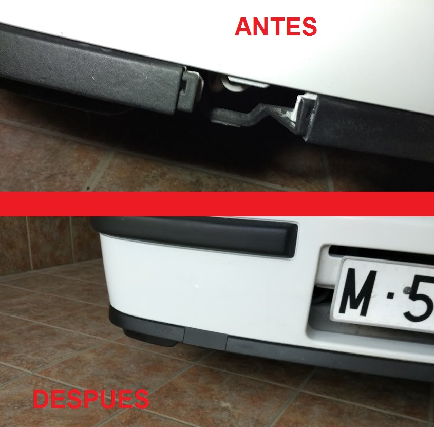

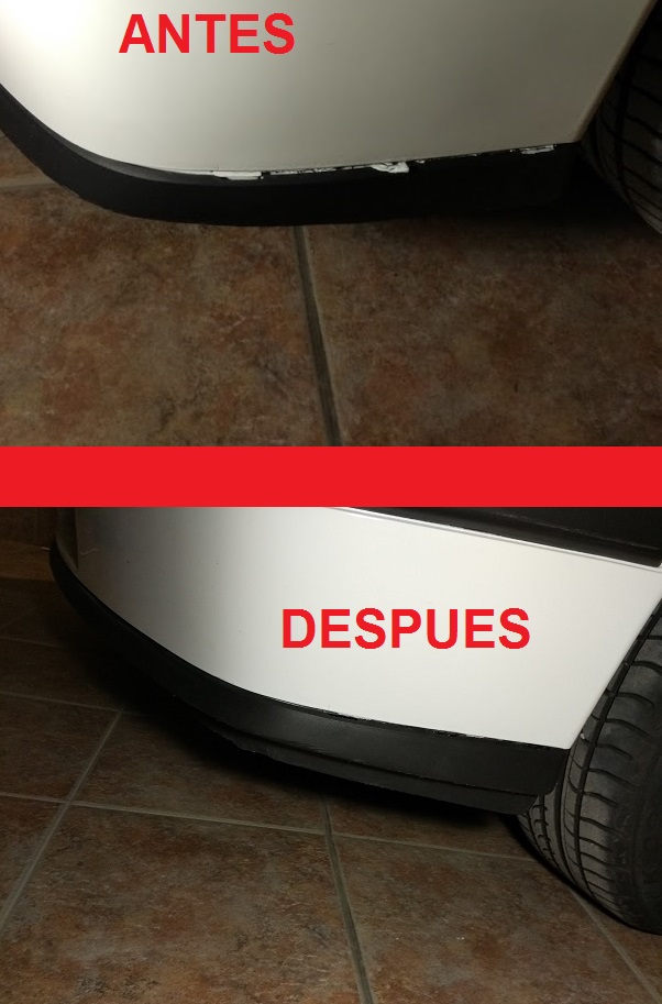

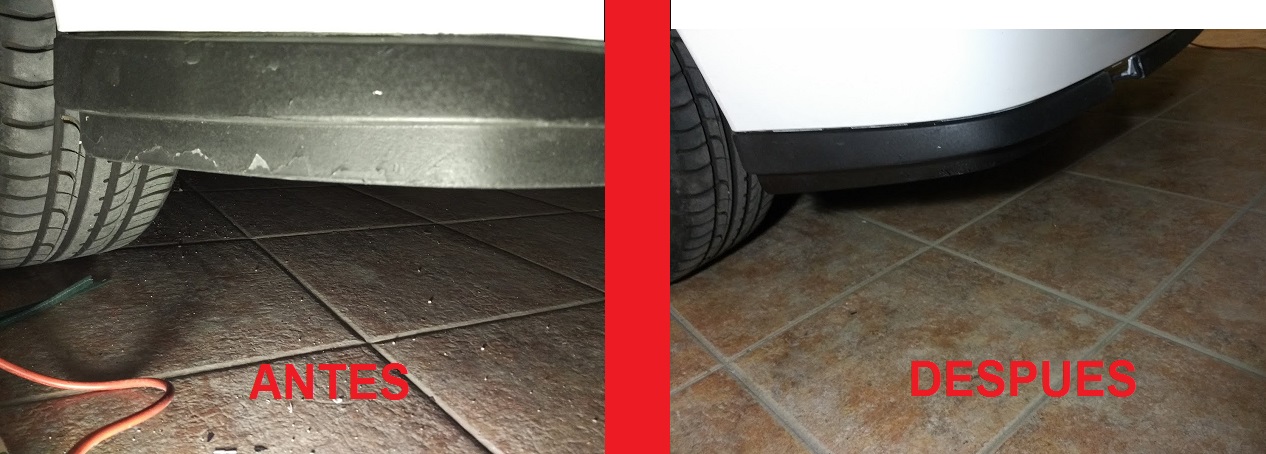

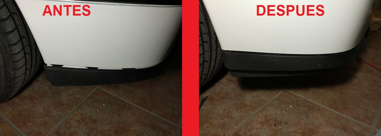

    En cuanto a los labios del parachoques delantero, estaban algo caídos y algún trozo con pintura saltada:
Nombre: Llavi dret 1.jpg
Visitas: 659
Tamaño: 185.0 KB
Nombre: Llavi dret colocat 1.jpg
Visitas: 687
Tamaño: 130.5 KB
Nombre: llavi esquerre 1.jpg
Visitas: 633
Tamaño: 122.4 KB

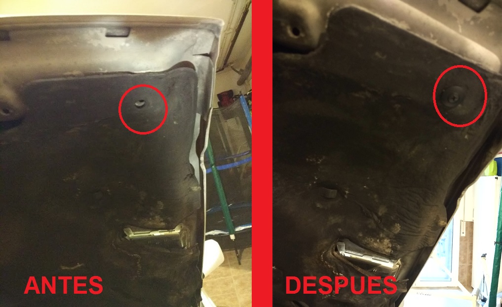

    Puse las grapas que faltaban en el aislante del vano motor:

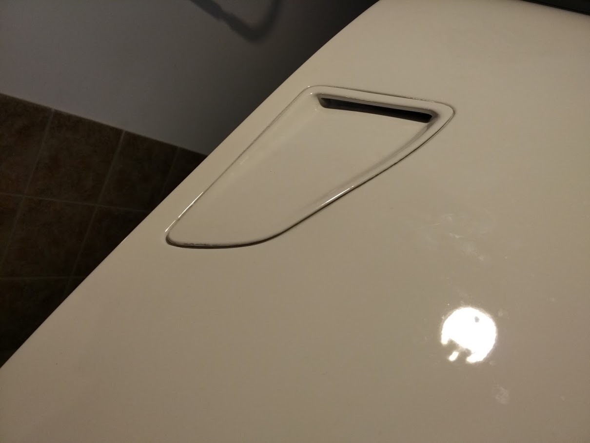

    Arreglé uno de los respiraderos del capó, que estaba medio salido:
Nombre: Respiradero ok.jpg
Visitas: 683
Tamaño: 47.9 KB

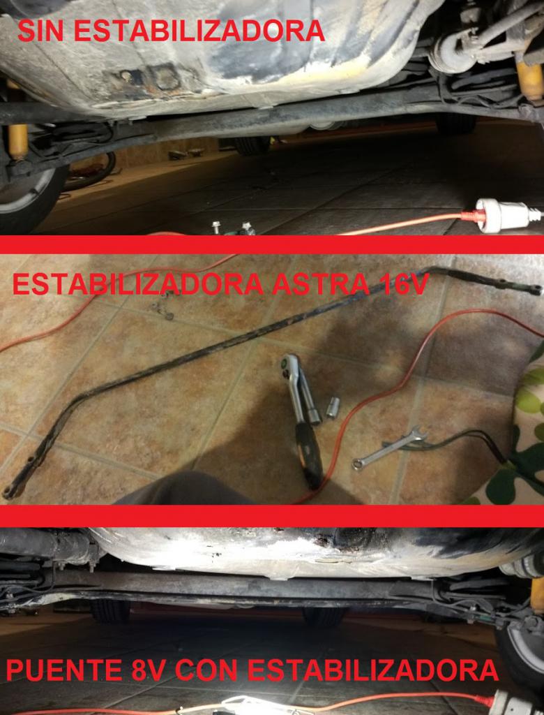

    Y le puse la barra estabilizadora del puente trasero del 16v:
Nombre: Pont 1.jpg
Visitas: 750
Tamaño: 103.6 KB

    Recuerda q si el enganche estaba anotado en la ficha y lo has desmontado entero tendrás q darlo de baja

    Buenas! Pues lo del enganche no lo sabía, realmente lo pregunté al homologador para saber si debía quitarlo de la ficha o no.
