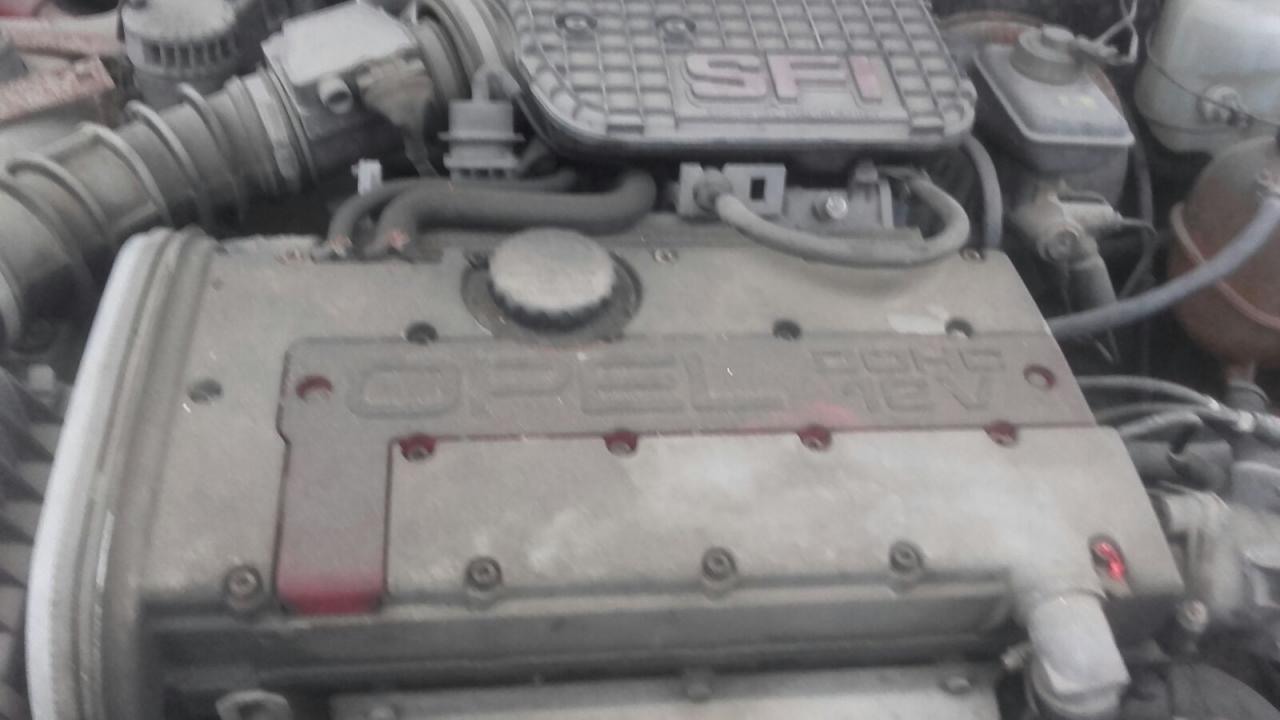

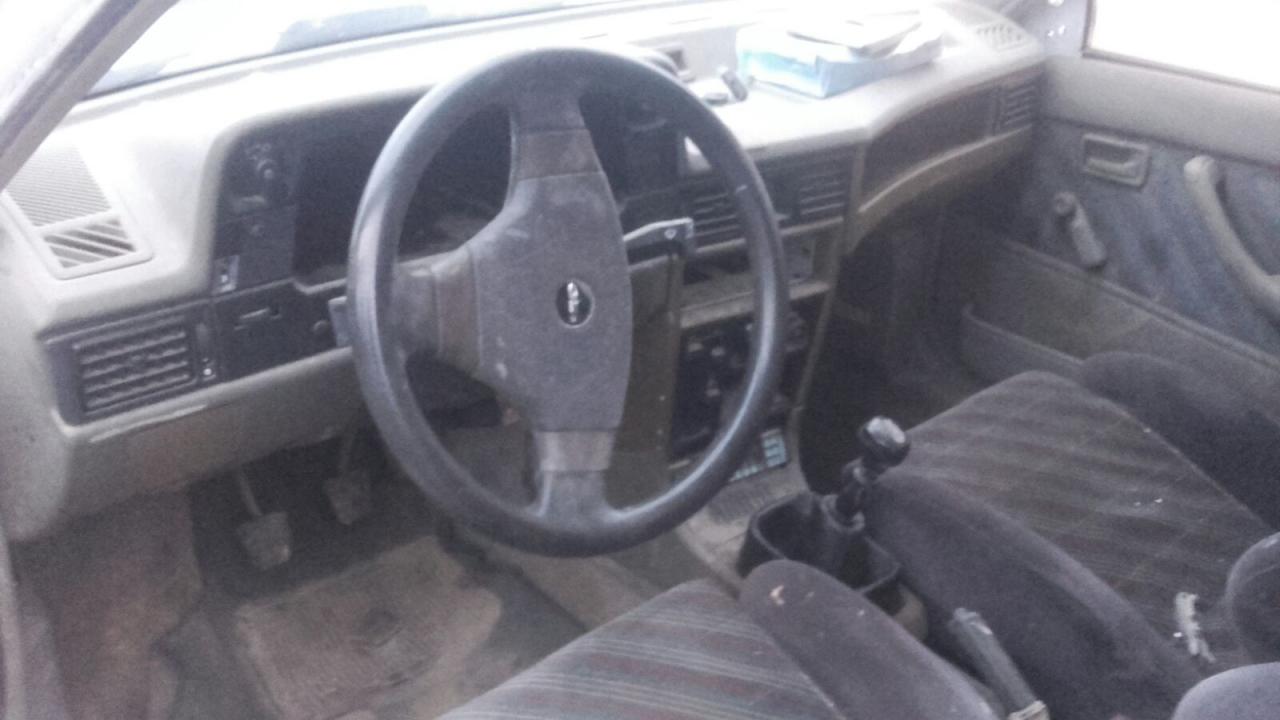

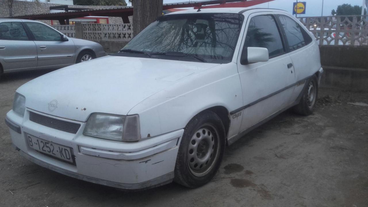

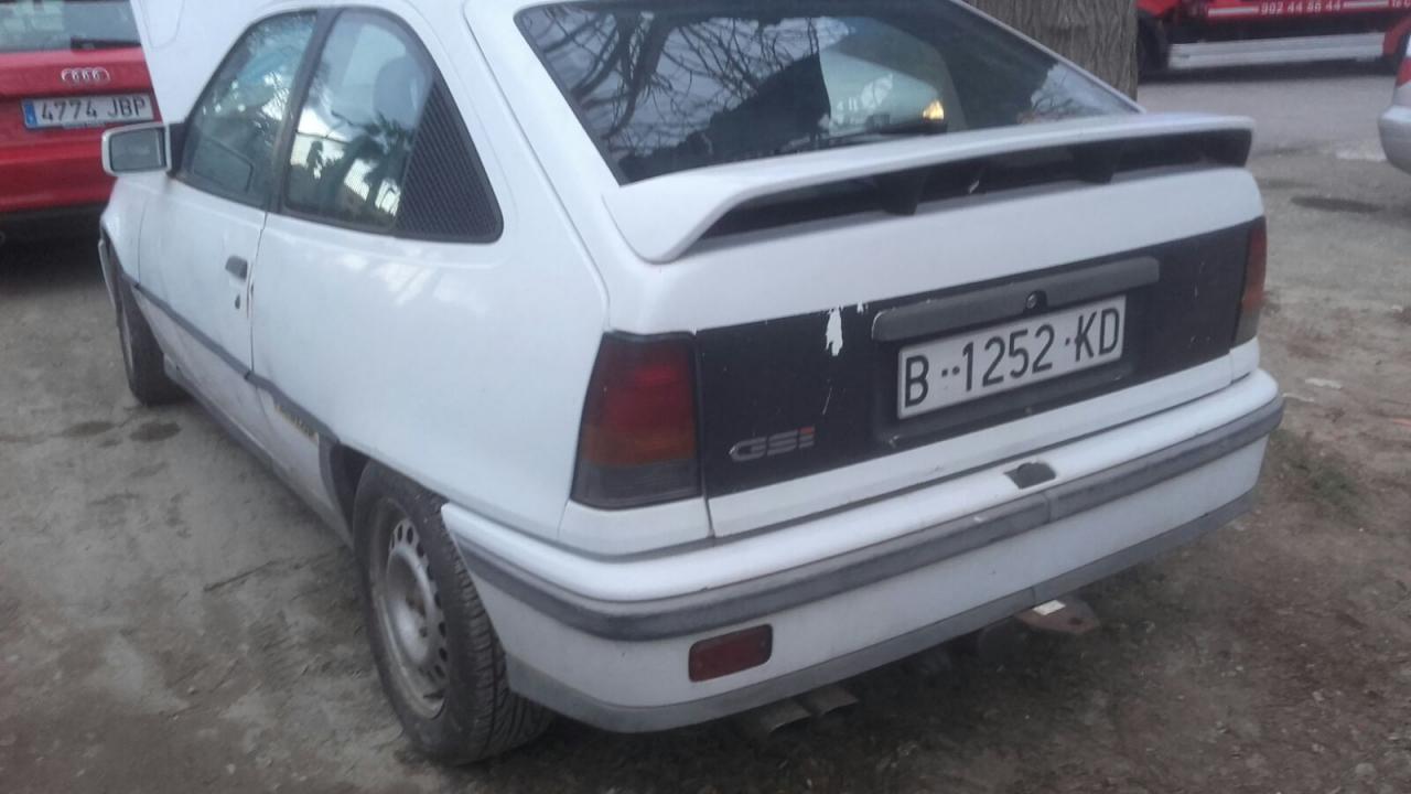

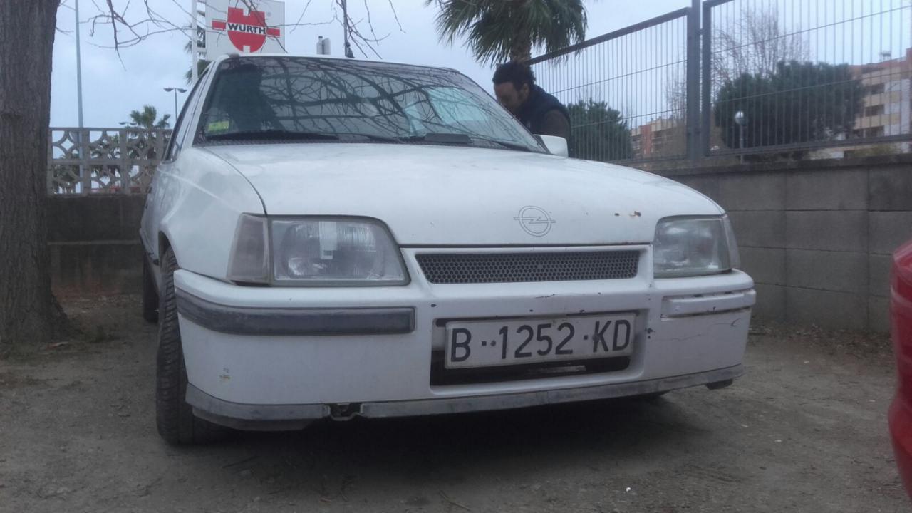

    hola,buenas tardes a todos! bueno queria presentaros mi nueva adquisicion,un kadett gsi 16v,lleva unos cuantos años parado y voy a ver si lo pongo otra vez en circulacion,saludos!Clic en la imagen para ver su versión completa.

    claro que si !! una unidad a salvo, una revisión a fondo, un lavado de cara y a correr.
    imagino que después de tantos años será necesario tirar algo de aceite en los cilindros y revisar correas antes de intentar arrancarlo

    Si no le ha entrado agua por ningún sitio, y al quitar el tapón de llenado de aceite se ve limpio no creo q haya problema alguno. Dale unas vueltas de arranque sin bobina para q se menee un poco y será suficiente. Cuando arranques comprueba q sube aceite arriba sin problema

    Cambio de aceite, filtros, correa y la junta de la tapa de balancines, aprovechando para empapar de aceite los arboles, y capaz de arrancar sin que le suenen ni los taques.
    Lo del chorrito de aceite en los cilindros, yo lo haría a mano y con las bujías quitadas, dando vueltas a la polea del cigüeñal. si hechas demasiado aceite puedes bloquear los cilindros al comprimir, es un poco para engrasar los cilindros.
    A ver si no se queja la bomba de agua por estar reseca... si hay presupuesto, ya que cambias correa, se podría cambiar.
    A ver si hay suerte con ese kadett y no tienes muchos problemas para arrancarlos. Luego poco a poco lo vas dejando como dios manda, con algo de dinero, trabajo y paciencia, por aquí estamos para ayudarte en lo que se pueda.
    PD: Como dice Txema, lo ideal sería distribución más bomba de agua, ya que estás...
