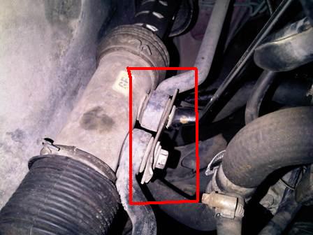

    Hola a todos, por fin he conseguido todo el material para ponerle la asistida a mi SEH. El problema viene porque al desmontar la cremallera donante el del desguace me ha dicho que por los tornillos de los brazos le ha salido liquido al quitarlos. El no sabe si esto es normal y duda de que la cremallera este estropeada, y la verdad es que yo tampoco lo se.
    Es normal que salga liquido por esos tornillos?
    Adjunto foto.
    Muchas gracias.

    No debería salir. Esa cremallera está rota, algún retén, y se ha quedado el líquido dentro del fuelle

    Yo el otro día cambié un brazo a mi Calibra y no salió liquido alguno.
    Como te han dicho debe de estar rota.

    Gracias chicos por las respuestas. De todas formas el del desguace me ha conseguido otra y me la cambiará.
