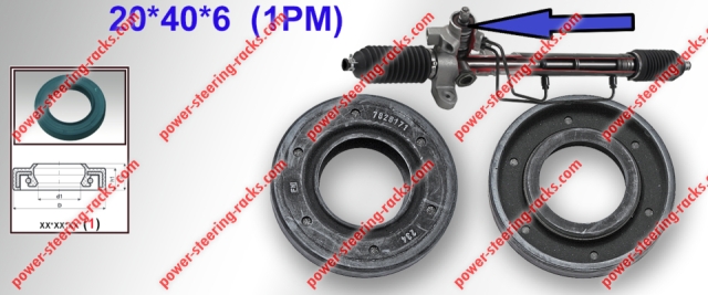

    Se te ha fastidiado el retén del husillo de la dirección asistida...lo arreglaste ya? A mi Vectra le pasó lo mismo desde después del verano. Por no desmontar para ver referencia y medidas y más bien para no quedarme sin coche por una temporada me puse a buscar el retén ese para la cremallera Saginaw, y lo encontré en una web rusa. Costaba 4€, compré 2, mas 5€ de envío. Mide 40x20x6, aproximadamente. Si quieres te lo confirmo. Mientras tanto le eché tapafugas...para nada. Este finde ya me harté y le puse el retén nuevo...le he hecho unos pocos kilómetros y parece que ha quedado bien y ya no tira aceite. Ahora toca limpiar la moqueta, xddd.
    Para cremallera Saginaw, por si a alguien le sirve de ayuda:
