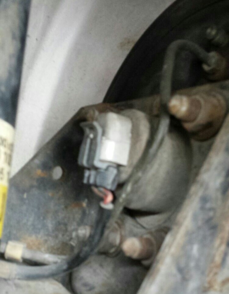

    Pues me acaban de cambiar la bobina que había cascado, y ya puestos me han mirado también el fallo de ABS. No me enrollo, no han podido encontrar en ningún sitio oficial las siguientes piezas, y me toca buscar.
    ¿Alguien tiene algo de ésto?
    Busco los dos relés que aparecen en la foto. Se ven bien las numeraciones, uno es el del ABS.
    En la otra foto aparece el sensor de velocidad de giro (creo que no me equivoco) de la rueda trasera derecha, al parecer es el problema que provoca el fallo de ABS.

    Encontrar un kadett con ABS en desguace se antoja difícil. El buje lo comparte con vectra, que es mas facil encontrarlo con abs, el rele del ABS puedes probar suerte en la opel porque no hay donante compatible y el rele de inyección no creo que tengas problema en encontrarlo nuevo.

    El rele de inyección:
    http://www.ebay.co.uk/itm/Vauxhall-FUEL-INJECTION-PUMP-RELAY-ASTRA-CAVALIER-CARLTON-FRONTERA-CALIBRA-NEW-/171417559707
    el del ABS:
    http://www.ebay.de/itm/Relais-ABS-Kadett-E-ORIGINAL-OPEL-1238626-/381685303188?hash=item58de378794:g:hEwAAOSwwE5WXaP N
    Editado:
    El problema parece ser el rele del ABS que no es facil de encontrar a precio razonable.
    Aqui abajo te dejo la pagina de todos los reles de diferentes marcas EQUIVALENTES al de GM, hacen lo mismo y son para lo mismo.
    Si miras en ebay.de y ebay.co.uk, encontrarás algunos nuevos/usados y no demasiado baratos, pero bueno, a la fuerza ahorcan.
    Desconozco el precio que tiene en la Opel y si le tienen...
    http://www.wehrle-electronics.com/47...is.aspx?LNG=de
    Última edición por gsi1689; 18-10-16 a las 19:18
