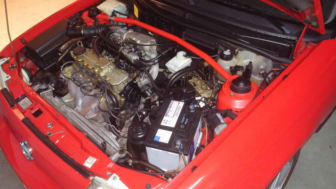

    Como mi intención desde un primer momento era mantener el coche de estricta serie cual unidad de presentacion allá por el año 91 tipo "Original Style", he realizado los siguientes cambios y avances, os detallo una lista:
    - Kit de pastillas de freno Brembo + Liquido de frenos GM
    - Termostato (92º de apertura) + Liq. Refrigerante (50% de pureza)
    - Sonda lambda
    - Caudalímetro
    - Barra de copelas Sparco (acero inoxidable, regulable)
    - Rotor, Delco y cableado de bujias
    - Sensor del cigüeñal
    - Llantas 16v + reparación (Portugal, 140€ las cuatro)
    - Michelin Pilot Sport 3 (x4)
    - Suspensiones Blistein B6
    - Pintado de ambas defensas, pulido y encerado completo
    - Rectificado del escape (No estaba bien amarrado y perdia en el tramo final)
    Seguramente me deje algo por el camino pero os podeis hacer una idea del trabajo realizado.

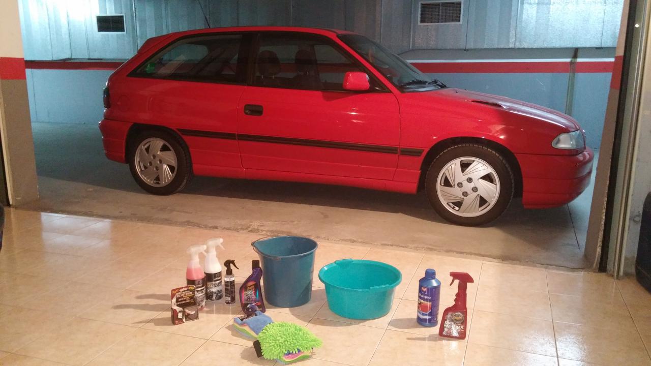

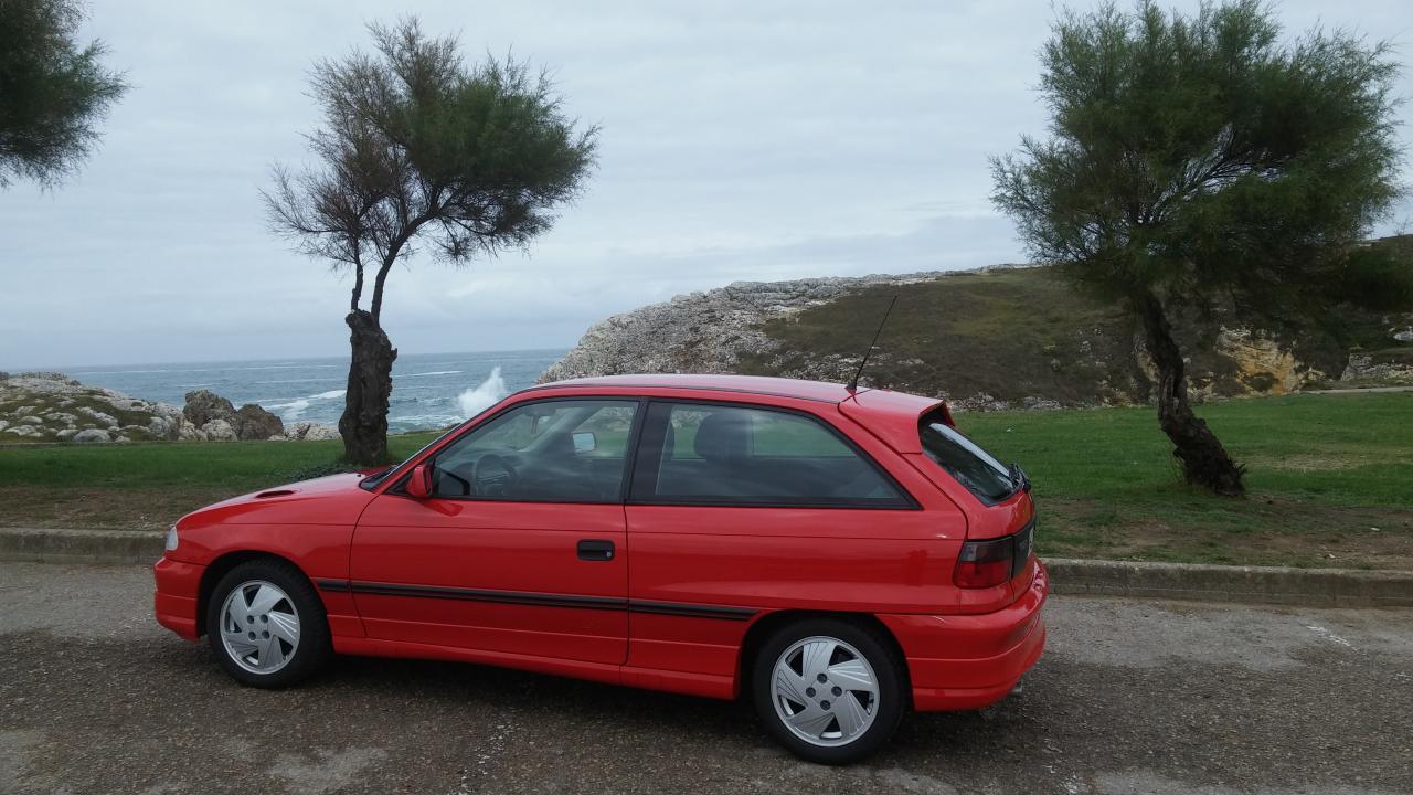

    Bueno, lo interesante, os dejo unas fotos del resultado final que andaba buscando durante todo este tiempo, espero que os guste, si teneis alguna duda o comentario estaré encantado de contestar dentro de mis conocimientos, recordad que no soy mecanico aunque me maneje dentro de estos Opelillos, un saludo!

    Bienvenido, ese coche se ve bastante bien de chasis si señor y de mecanica por lo que dices ya te estas encargando de que vaya al dia , seguro que ese coche es del 92, porque por las molduras , parece un restyling de los ultimisimos 94-95...
    3,512
    Buen repaso le has dado! La verdad es que es un gozo ver estos coches tan bien conservados, tan originales, y sobre todo, tan relucientes!
    Tal y como comentó Kike en otro post, merece una supresión de molduras laterales para devolverlo a su estado primitivo. Si están adheridas, hay un util de taller que se acopla al taldro, que sirve para eliminar restos de adhesivo, lo conocen como "vainilla". No marca la pintura, yo lo he probado con varias cosas y el resultado es perfecto. Una pulida posterior y se borda el trabajo, no obstante, precioso ese Astra!

    Una duda que tengo, esos motores no los montaban los kadett????
    Es que el gsi que tengo es el tapa roja, y esos tipos de motores los he visto en otros astras, pero pensaba que los cambiaban por los motores de los kadett

    A parte de lo de las molduras sería lo suyo el silencioso del escape negro original y si acaso, eliminar toda la cera del motor para quitarle ese tono amarillento

    Bonito y muy cuidado,así da gusto!
    Esteticamente solo le quitaria las molduras de los laterales(así parece un restyling) y le pondria su lip original de la defensa delantera.

    Muy buenas, pensé en quitarlas en un principio, pero a mi forma de verlo aportan valor al coche, resulta curioso cuanto menos. Al usarlo como mi coche de diario, las mantengo dado que asi me ahorro disgustos y golpes indeseados. Un saludo!

    Las molduras se pusieron mas adelante por el anterior dueño una vez comprado, es de Noviembre del 92, si te fijas la moldura del porton del maletero es de plastico convencional y las del restyling estaban "barnizadas" y reflejaban la luz. Un saludo!
