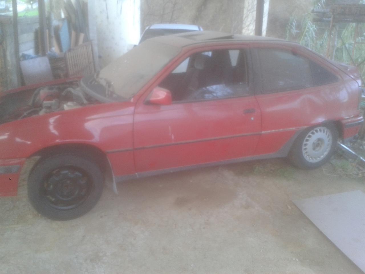

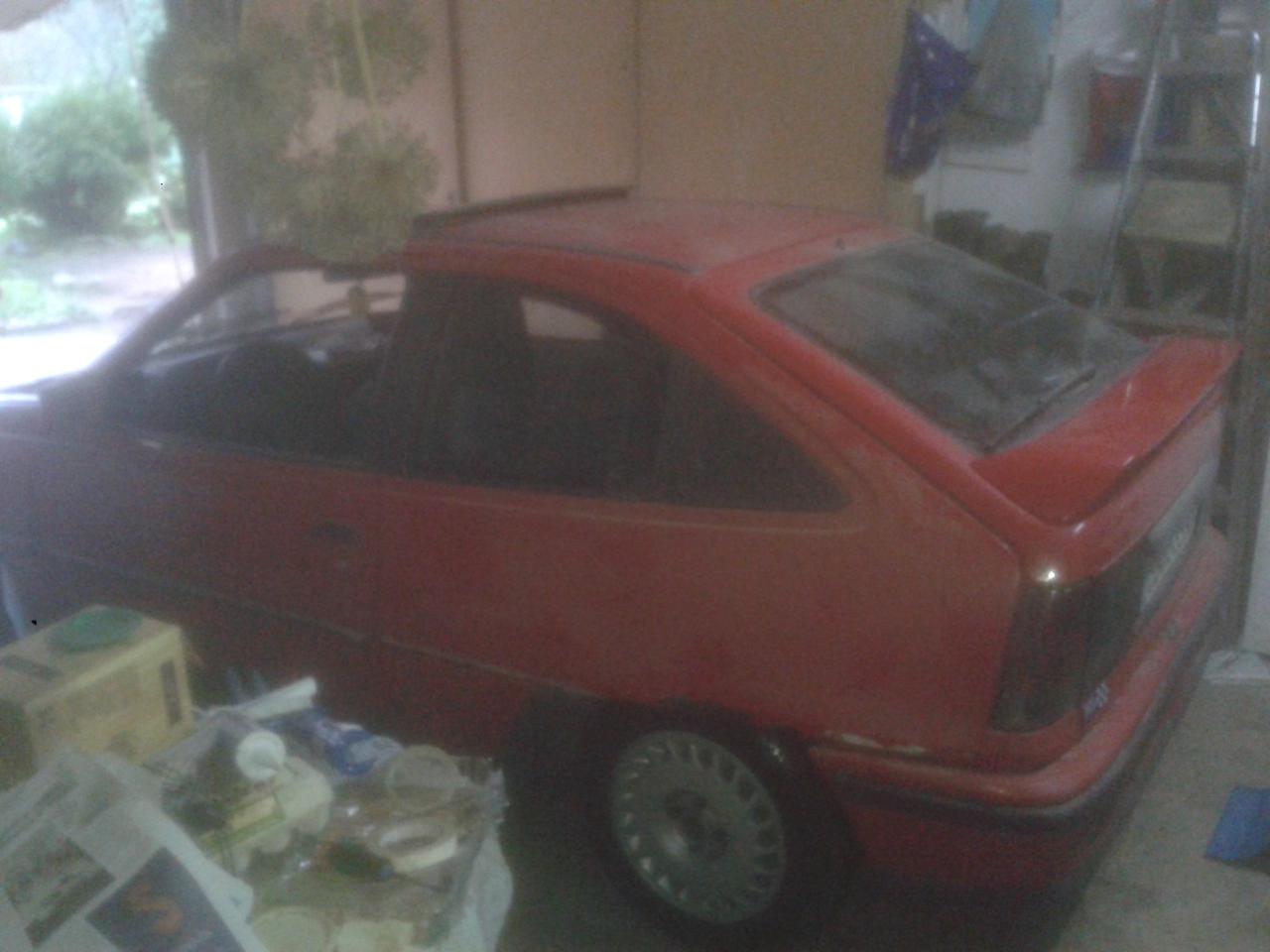

    Bueno en este post os voy a contar las cosas que le he ido haciendo a mi kadett hasta ahora, yy lo que le vaya haciendo hasta que este acabado. Unas fotos del dia ke lo traje en enero

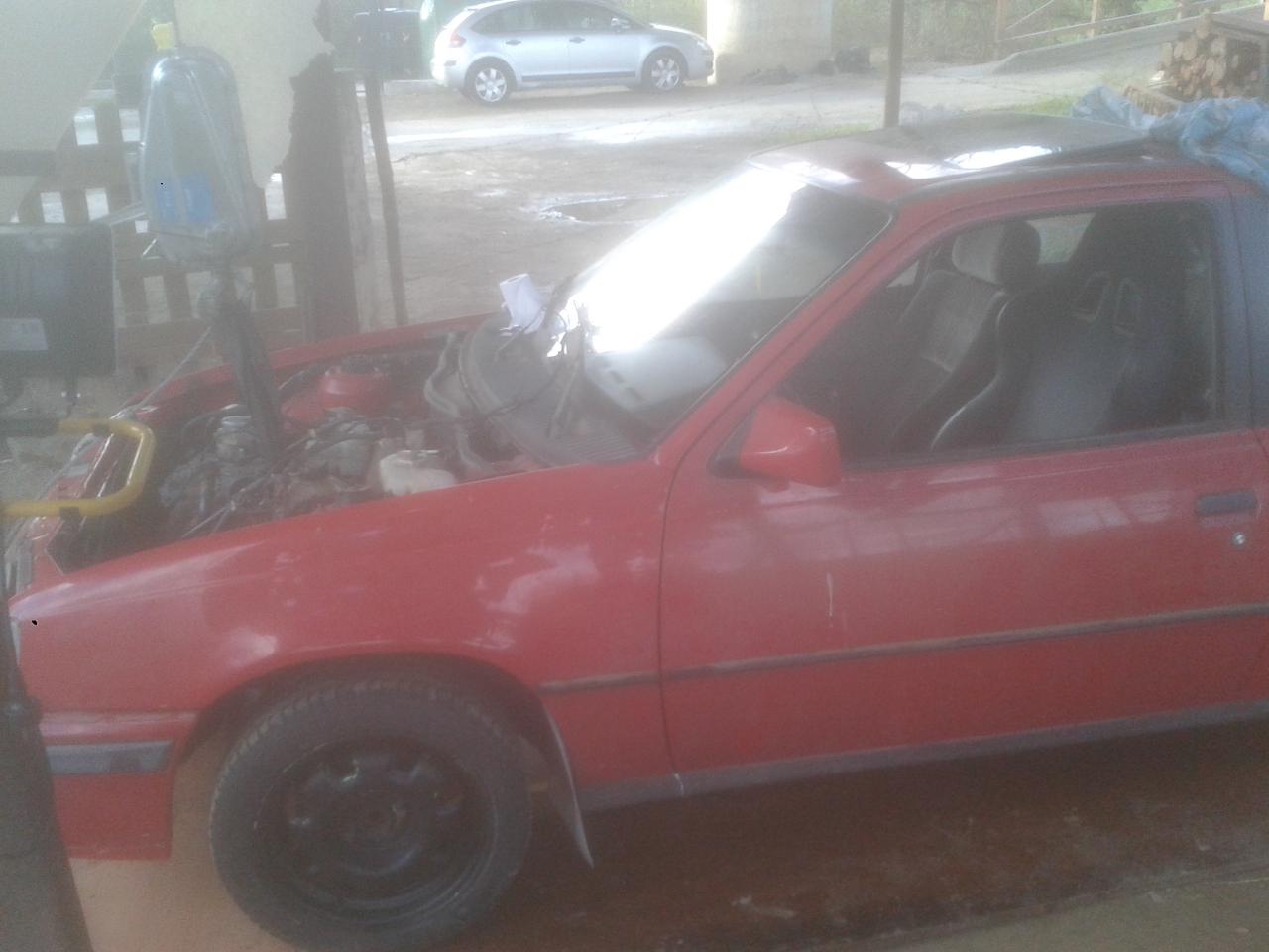

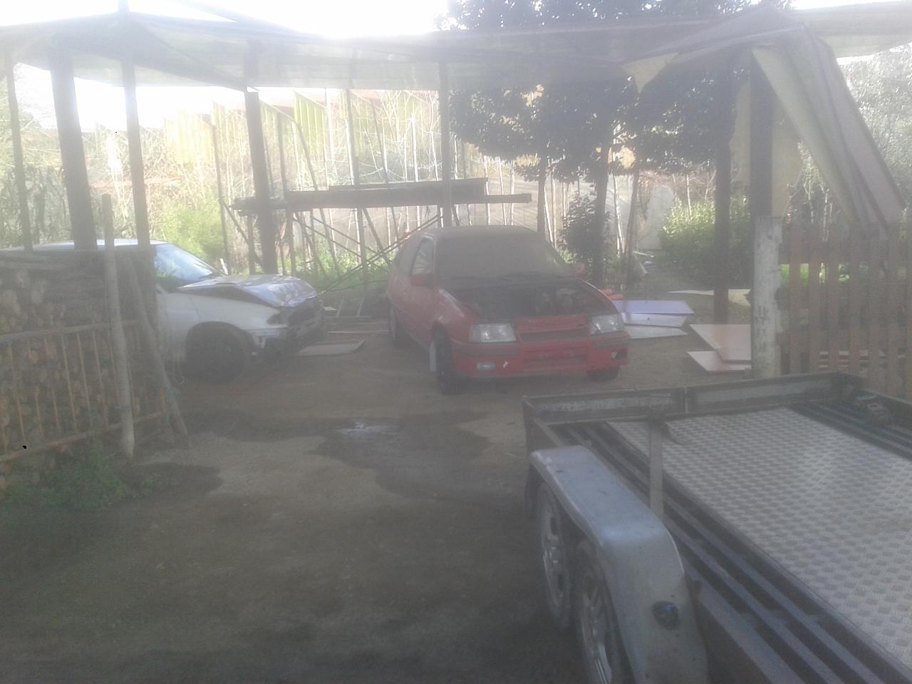

    La carroceria esta en bastante buen estado, solo tiene un poco de oxido en las aletas traseras, y ningun golpe de importancia. Es de los primeros fase 1, del año 88. Su dueño anterior lo gripo, y se lo vendio a un amigo ke le saco el motor para meterle uno nuevo, pero el proyecto se kedo abandonado unos años en una parcela, y algun espabilado lo encontro y le fue robando piezas; capo, centralita, bobina, alternador, sensor mariposa, escape, palieres, cerradura del piloto forzada, le faltaba el conector del caudalimetro tambie, etc.. Con el coche a la vez compre un motor 20seh con caja f16. El motor no traia delco ni cables de alta ni bujias; y dentro del coche habia dos sensores de cigueñal con los cables pelados.
    19 Oct, 15
    35
    Le puse bujias nuevas de la opel, y cables y delco de astra gsi. Bobina, centralita y sensor de mariposa se la he puesto de despiece, y sensor de cigueñal de astra gsi. El motor traia un cacho de cableado, con conector para el caudalimetro, y lo corte y empalme en el cableado del coche. Comprobe la bomba de gasolina metiendole corriente con pinzas y echa gasolina bien.

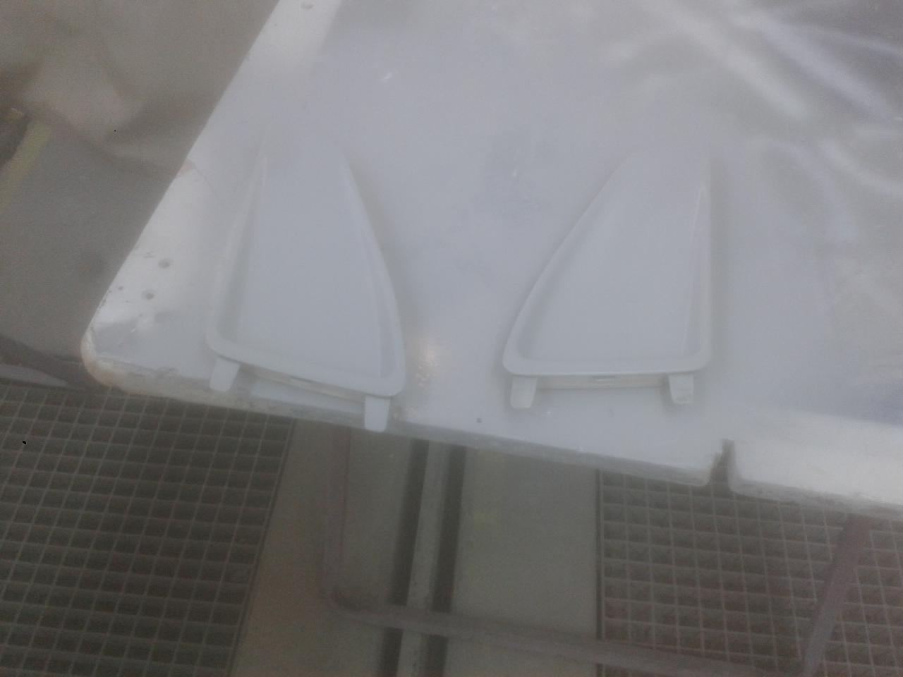

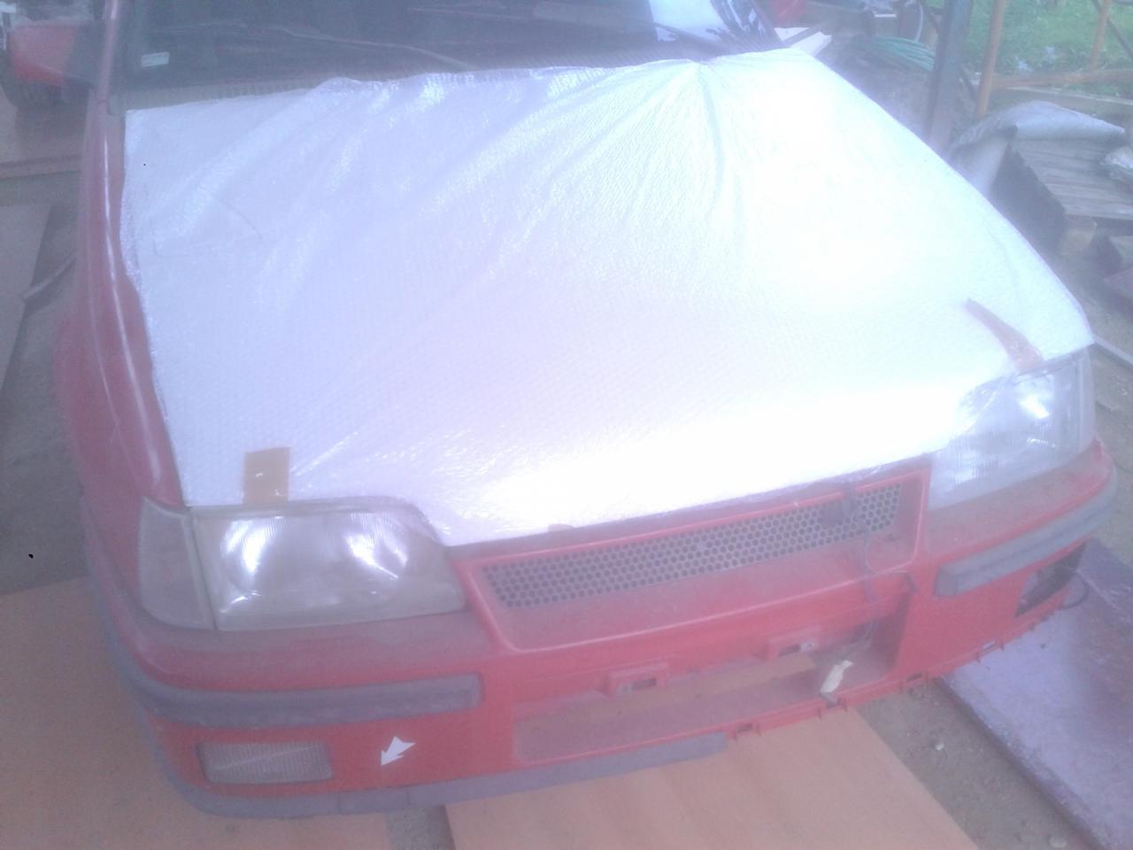

    Encontre un capo de despiece en buen estado, y lo pinte del mismo color cojiendo el aleron de muestra para sacar el tono. Como estaba bastante ajado lo puli un poco.

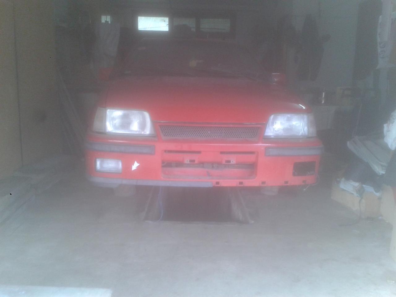

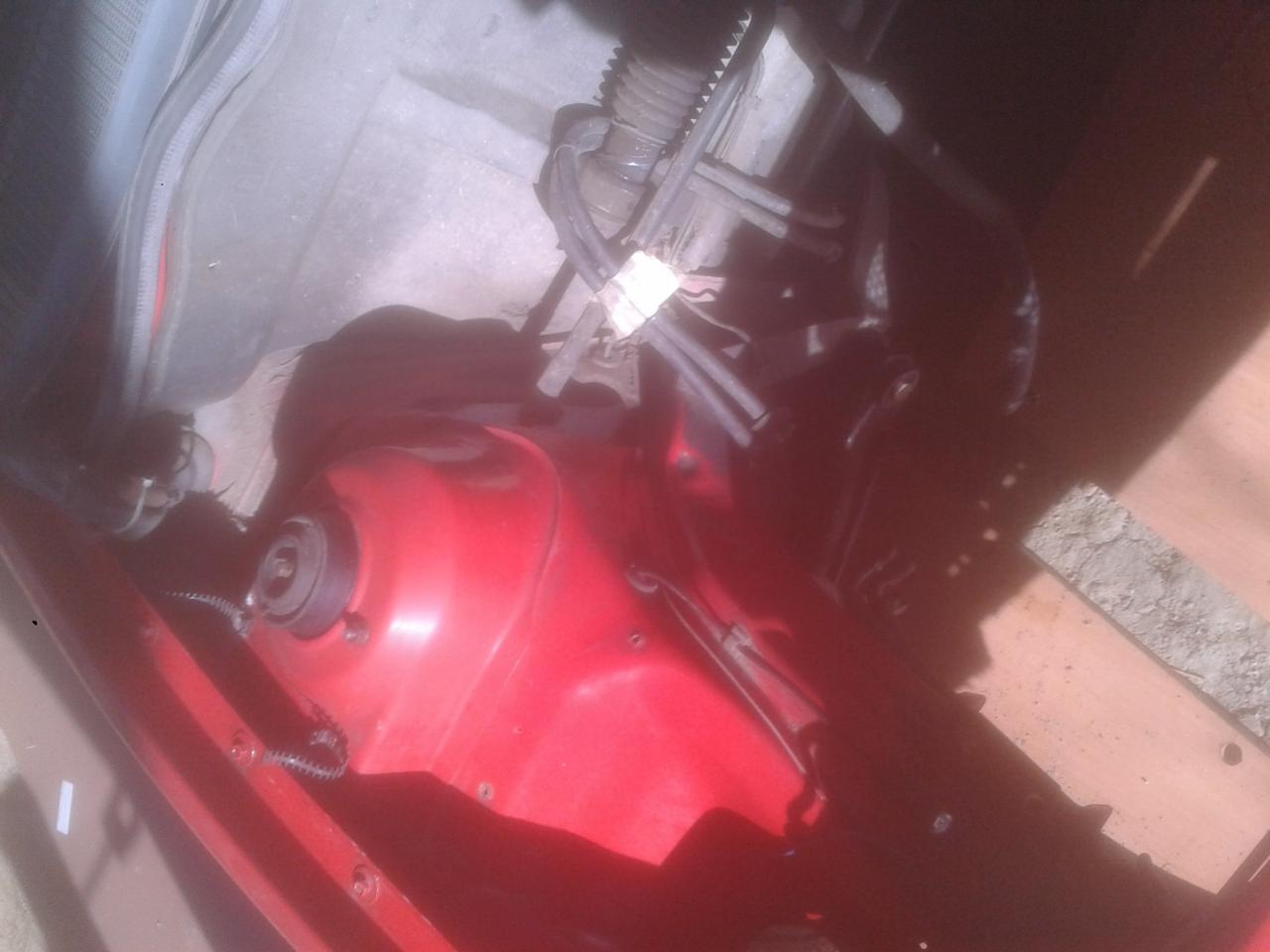

    Bueno despues de limpiar el vano un poco le meti el motor y ya una vez dentro el kadett en el garaje jejeje

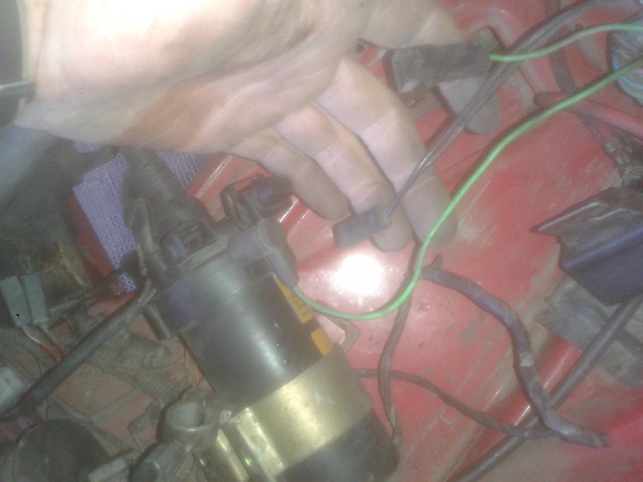

    El motor que le puse no traia la petaca que va enroscada al fitro para los tubos del radiador de aceite y le tuve que buscar una para ponerle el radiador. Los cables de la bobina no valian porque la bobina de despiece es mas moderna, y le puse conector de astra.

    Gracias!! Una foto de como quedo con el capo pintado
