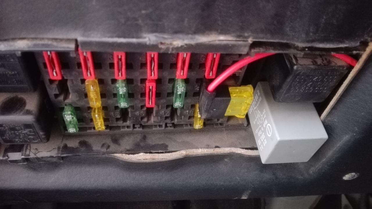

    dejo foto de fusibles por si alguien detecta algo que no va a la horaClic en la imagen para ver su versión completa.

    ¿No tienes el manual de usuario del coche?. Más que el manual de taller, que creo que no especifica el tema de fusibles, donde si viene indicado para que es cada fusible es en el manual de usuario que viene en cada coche con sus papeles. Si no lo tienes enfoca la búsqueda en conseguir uno. En Mil Anuncios o Ebay algo puede haber. Ahora mismo tengo el coche en taller y no puedo mandarte una captura de las páginas de los fusibles. Creo que lo único que tenemos en común son todos los de arriba que son de las luces, y uno de radiador/temperatura y claxon. Tienes un rele puesto después que creo que debe ser de luces anti niebla delanteros si no me equivoco.
    También podías especificar el tipo de problema para enfocar la ayuda por si alguien sabe la respuesta.

    No tenemos vision de rayos x, con esa foto poco podemos decirte. Desmonta uno por uno, y compruebalos tu mismo con la vista o si tienes un polimetro poniendolo en pitido.
    Yo solo te diria que pusieras un poco de tu parte, seguro que buscando en google o youtube aprendes a comprobar fusibles que es una tarea que cualquiera puede hacer.
