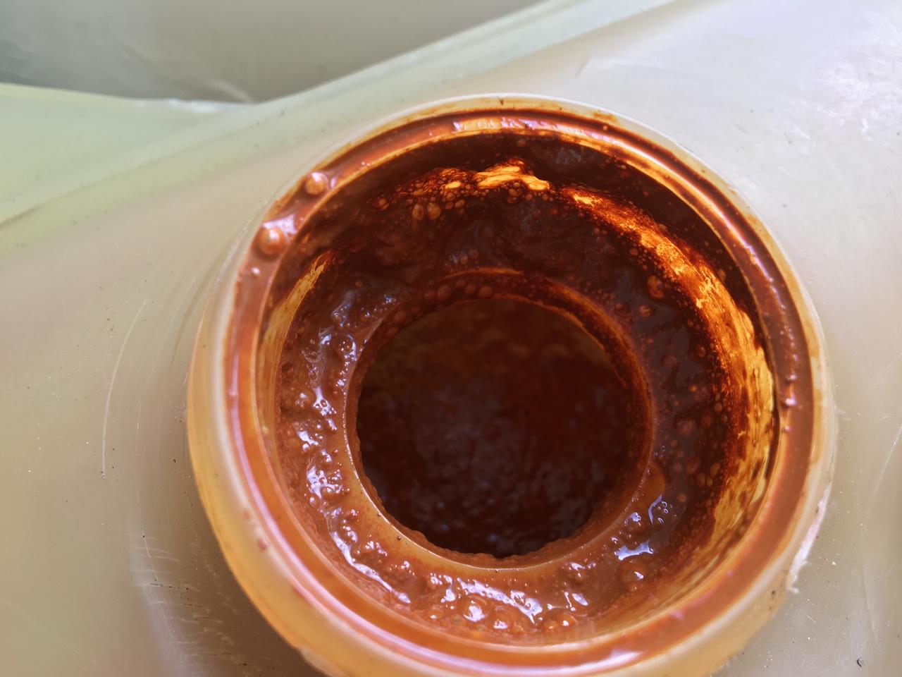

    Primero, casi se me para el corazón, cuando un dia abro el tapón del vaso de expansión y me encuentro esto:

    Después de oir opiniones de toda clase, que ya daban el motor por muerto, resulta que era oxido del interior de los radiadores, porque se limpiaron al desmontar el motor y pasaron casi 2 años hasta que se volvieron a montar.
    Al final, una limpieza exhaustiva de todo el circuito y problema resuelto.

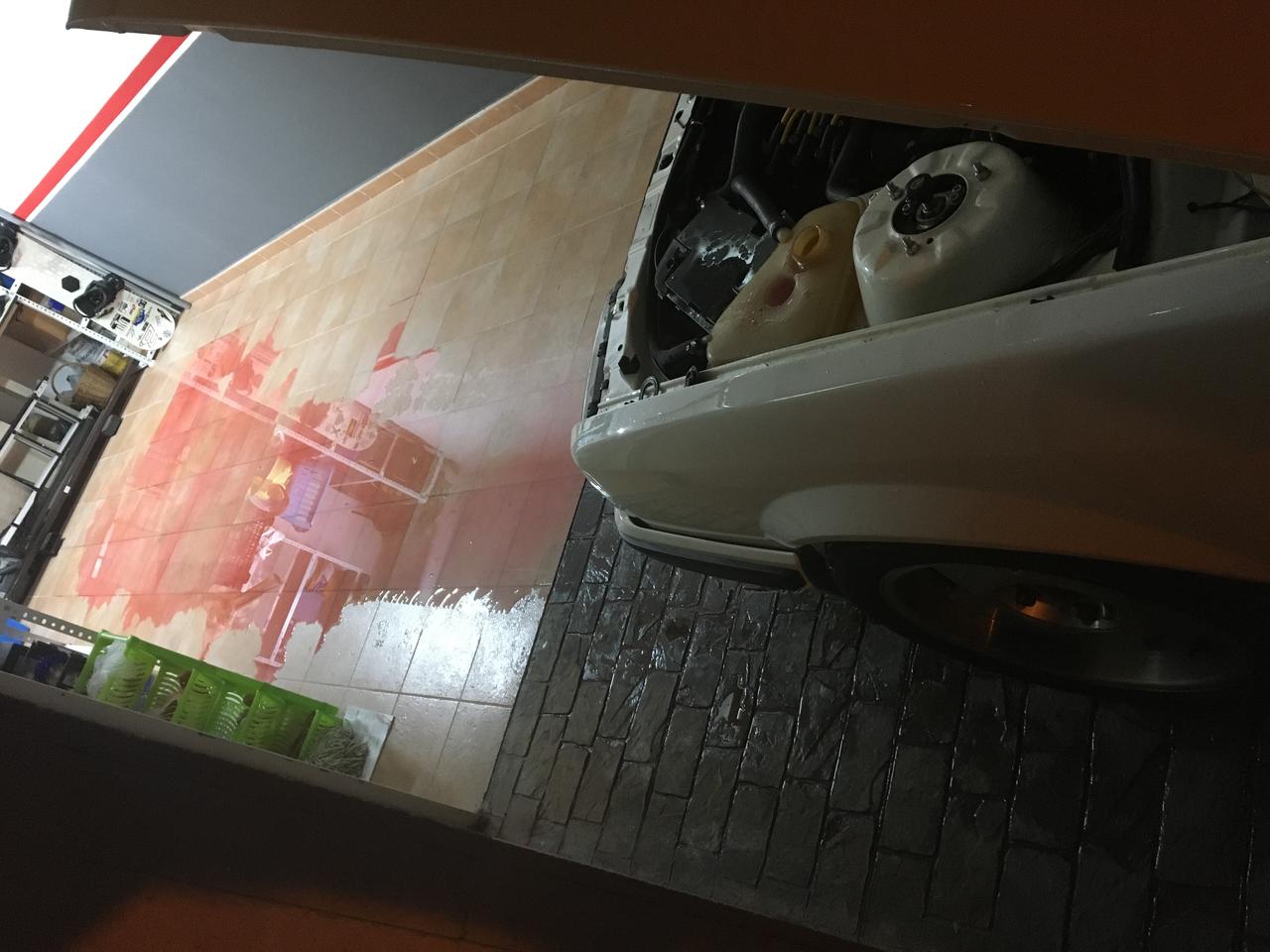

    Segundo disgusto que casi me cuesta el motor. El electroventilador no se encendió cuando tocaba y la temperatura subió a 100º. Suerte que pasó llegando a casa, porque saltó el tapón del vaso de expansión, lo que me dejó el garaje hecho un Cristo.

    Resultó que una gota de agua cayó en el conector de la centralita, lavando el coche, provocando el fallo en el electroventilador. Por suerte se pudo soldar un puente en el circuito dañado y por si a caso le puse el sensor de temperatura nuevo.

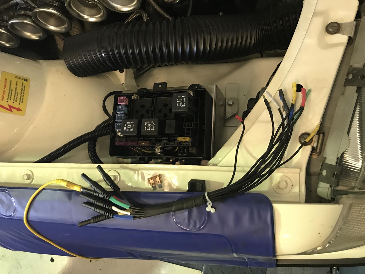

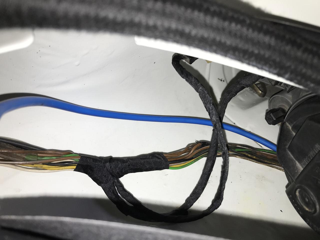

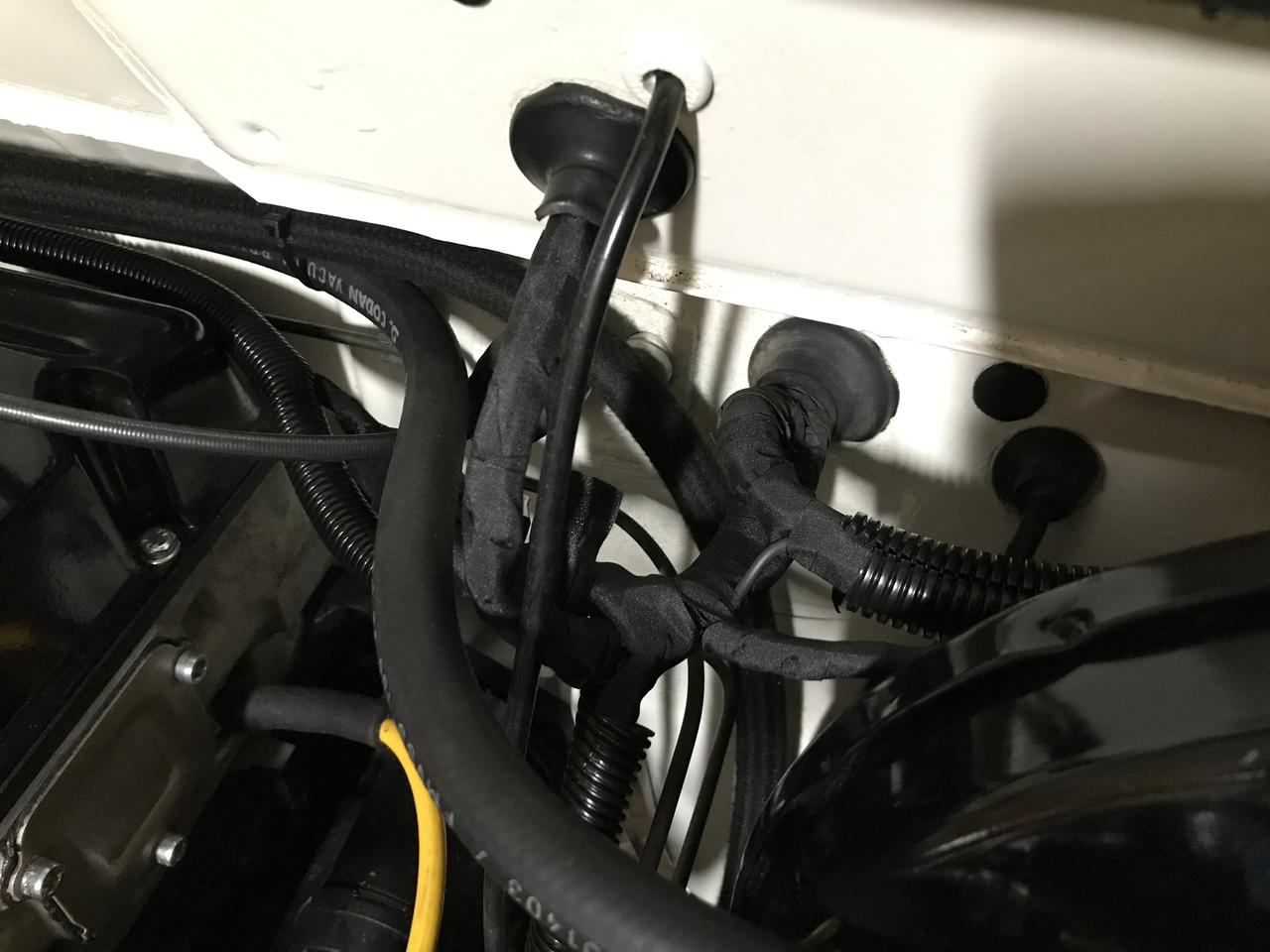

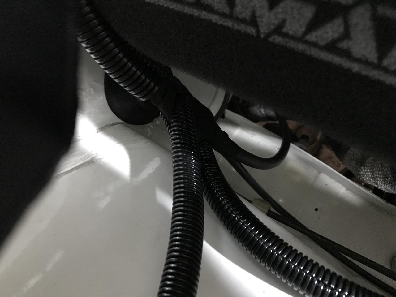

    Una vez cambiado el sensor, como pensé que ya no me podian pasar más cosas, decidí encintar todo el cableado que todavia estava provisional:

    Nada mas lejos, porque después de andar unos dias con el coche noté que iba muy rico de gasolina, aunque como los mapas de inyeccion aún no estaban ajustados, no le dimos mayor importancia. Pues cuando lo revisamos para ajustar los mapas, vimos que la sonda lambda daba error. Y resultó que cuando se reparó la centralita, no se montó el tubo de vacio que viene del colector de admisión, y como la centralita detectava presión admosferica, le metia gasolina como si fuera gas a fondo, lo que acabó ensuciando la sonda y hubo que cambiarla tambien...

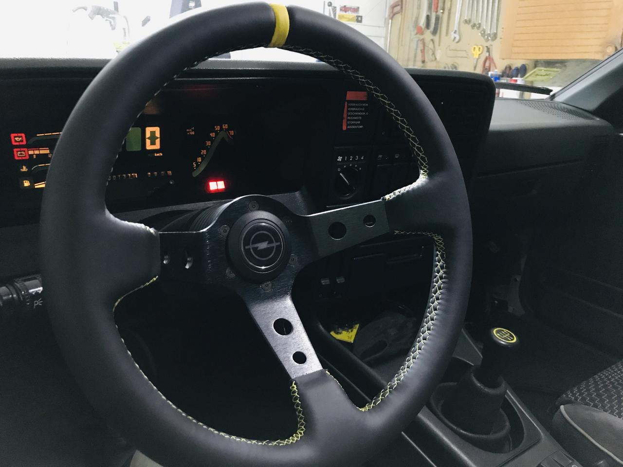

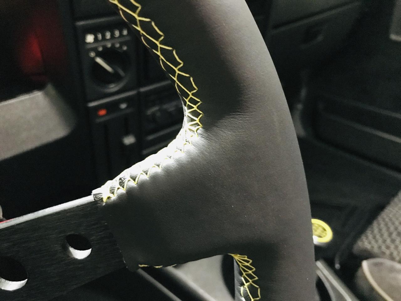

    Pero basta de problemas, también hay que enseñar las cosas que quedan bien. Os dejo una foto del volante tapizado con piel Nappa lisa y cosido en amarillo

    Dicen q sin riesgo no hay gloria. Problemas “solucionables” y bien resueltos. No esperábamos menos.
    El volante un resultado excelente

    referente a como encontraste el vaso de expansión, a mi también me pasó (no tanto como el tuyo) pero, también había lavado todos los manguitos, radiadores, etc... aun así, siempre hay sitios donde quedan restos. es inevitable
    los primeros dias/semanas de uso, vigila los radiadores, estando tanto tiempo parados tienden a corroerse. el mío no perdía, y, después de 3 años parado, a los meses de uso, perdía por al menos 7 sitios (el de calefacción)
    el volante precioso como ha quedado
    Pues si, tambien me ha pasado. Antes estaba perfecto y ahora me deja una gota en el garaje. Como no es mucho, estoy esperando a tener que vaciar el circuito, por cualquier mierda que pase, para llevarlo a reparar.

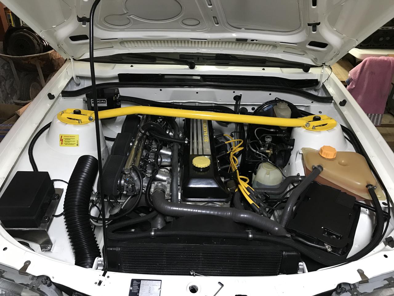

    Que autentica preciosidad de vano motor tio! Un 10!

    Hola!!!!, los problemillas son minuta cuando se ve el resultado... Vaya vano motor más guapo!!!!!, todo conjuntado con el negro, blanco y amarillo, precioso!!!!, el volante también queda guapísimo!!!!!, un coche muy muy chulo y de los que ya quedan poquísmos rodando...., bueno, diría que nunca se llegaron a vender muchos.
    Enhorabuena por el coche y el trabajazo que lleva detrás....
