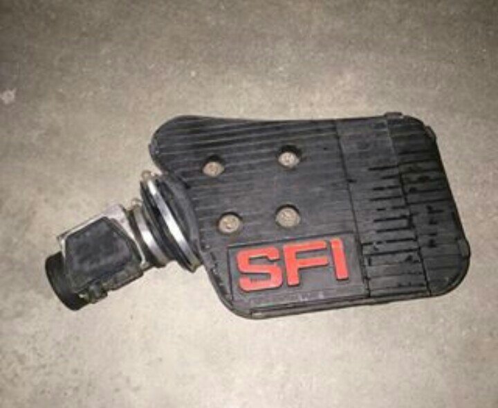

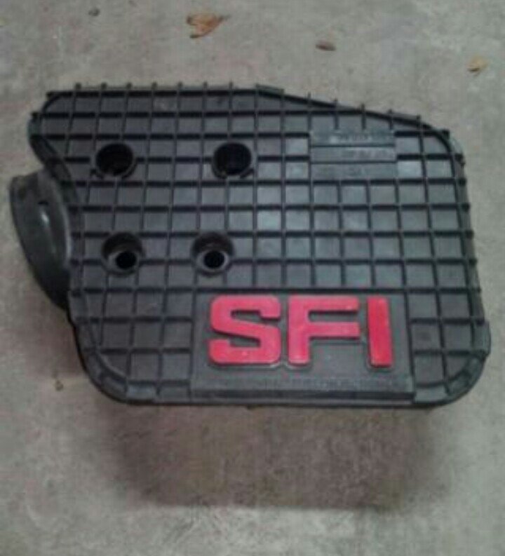

    Otra peguntilla jejejejje
    No se so sabeis lo de la caja sfi, que exite la de panel de abeja y la normal, yo tengo la normal y me gusta mas la de panel de abeja, un conocido peninsular me deja la de panel de abeja x 70 e por que se ven mu pocas.
    Es lo mismo las 2 cajas???no pasa nada si se la pongo al astra????esteticamente me gusta mucho mas y pintada ufffff .
    Un saludos muchachos

    La diferencia es que una es de c20xe y la otra de 20xe/j
    siendo motores casi identicos entiendo que te valdra sin problemas

    Anda jsv07 yo tenia entendido que los kadett eran c20xe no sabia lo de la j, y aparte los he visto con el mismo motor, con lo que pense que al ser el 150cv eran iguales.
    De todos modos a ver si alguien dice algo mas del tema
    En la forma y tornilleria son iguales, quitando la parte alta que tiene la forma recta y luego hace la curva(pero he visto que hay hueco sin problemas)
    Pero claro ahora no se si al ser c20xe/j seran iguales las medidas de entrada de aire y salida??

    Lo de las cajas sfi no es exactamente así. La de panel de abeja es de kadett, y las otras de astra vectra calibra
    Lo digo porque había calibras con 20xej y sfi no de abeja.

    Andaaa txema_gsi a ti te recuerdo desde que me apunte al club, encantado tio de volver a verte por aqui(de los unicos que recuerdo es de txema_gsi y kike 8v creo que se llamaba asi)
    Entonces txema crees que no me vandria pal astra el de panel de abeja???
    El que tengo ahora mismo es el que dices el normal con rayas horizontales

    Jajaja. llevamos unos años ya,si.
    A ver, valer te vale, aunque igual te pega en el mamparo con algún movimiento del motor. pero no ganas ni pierdes nada, es solo estética
