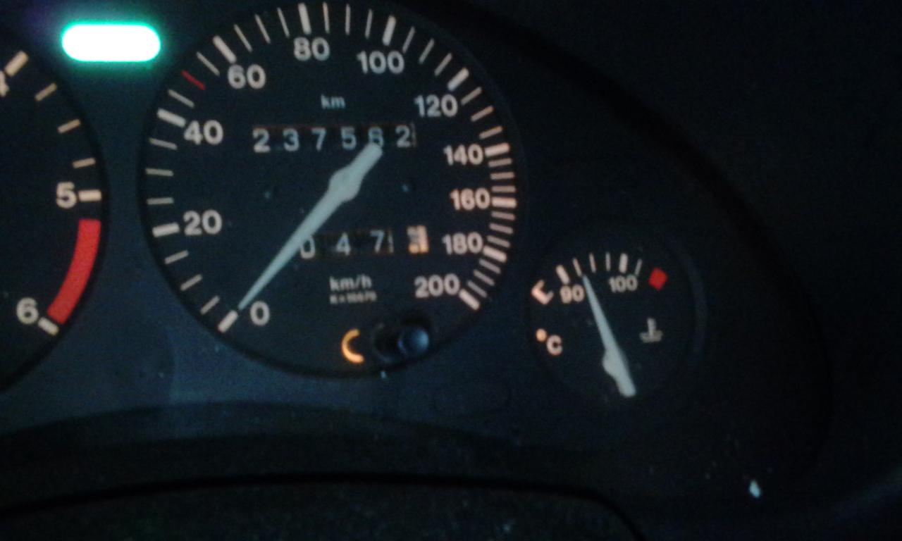

    El medidor de temperatura de agua no va bien tampoco. Antes lo normal es que marcara la aguja en la mitad. Ahora va siempre más o menos asi: Clic en la imagen para ver su versión completa.

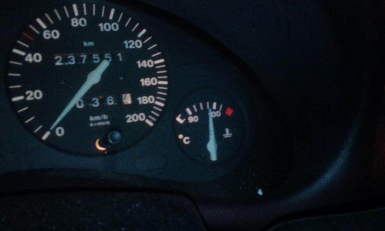

    Menos a veces que le dá el siroco en mitad de la ruta o cuando llevo un rato parado con el motor encendido y sube hasta aquí y salta el ventilador: Clic en la imagen para ver su versión completa.

    Pero no tengo ni idea si el "mecánico" anuló o jodió el sensor de temperatura
