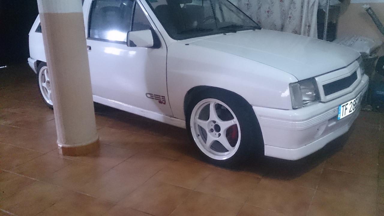

    Al final llegaron los platillos esos, y ya están colocados, se supone que bajan entre 1 y 2 cm, ero a mi me bajo casi 1cm. Puede ser que sea porque ya con los muelles bajos, no baje tanto.
    Salí solo a probarlo y no hacen ningún ruido extraño ni golpes de tope del.amortiguador, aunque tendré que dar una vuelta mayor para probarlos bien.
    Una foto de como quedo.

    Veo que llego tarde para dar indicaciones si ya lo tienes montado jaja
    Lo único que si lo bajas solo de delante no te queda descompensado??

    No, no queda descompensado, porque sin eso parecía que estaba más bajo de atras que de delante, aun así, de atras puedo bajarlo un poco más con otros muelles que tengo. Voy a ir probando a ver como va yendo el coche.
    Cuatrolatas tu lo montaste en el tuyo también? Yo lo monte sustituyendo la original y no poniéndole la.parte de goma, ya que viene con la forma para que asiente bien el muelle.
