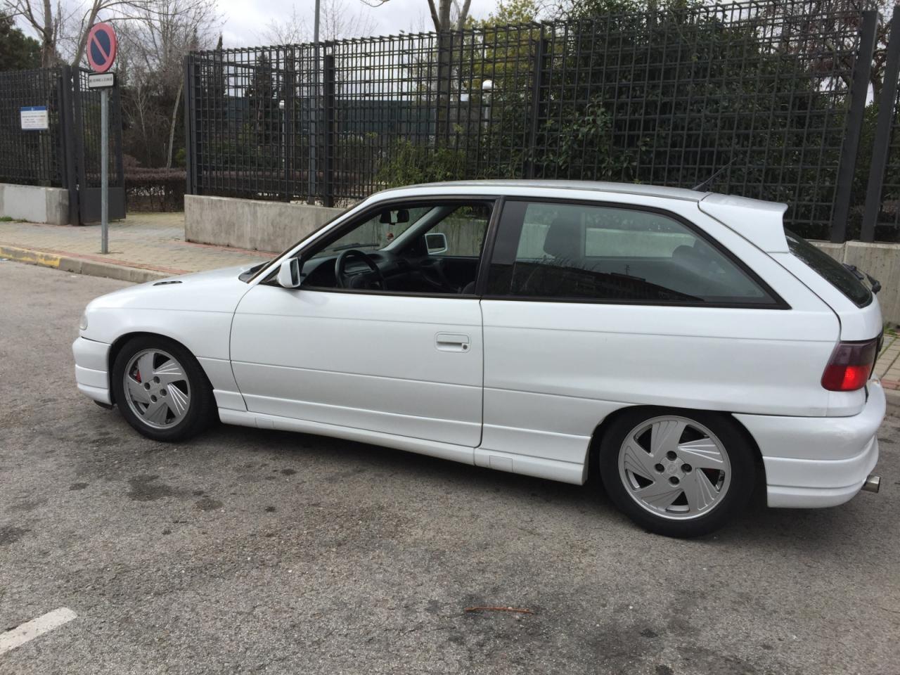

    Como algunos ya sabeis, este año hemos tenido la gran suerte de poder inscribirnos en las 24h de Ascari, una prueba de resistencia. Asi que como podeis imaginar necesitabamos coche. Se trata de un Opel Astra Gsi 16v, el coche se encuentra en bastante buen estado, viendo otros anteriores, este era el que mejor se encontraba, aun asi tenemos por delante un gran trabajo de puesta a punto. Tenemos que instalar barras antivuelo, ruedas, vaciar interior, mejorar frenos... Un cristo!
    Y a partir de ahora os abrasare a preguntas y dudas, espero que me podais echar una mano. Sin mas dilacion aqui os enseño el coche.
    He aqui mi primera duda, comparten todos los Astra el mismo estriado del palier - mangueta? Las manguetas son exactamente iguales en todos los acabados de astra?

    Mucho animo con el proyecto, sin poder confirmartelo al 100% creo que todas las manguetas son iguales, lo que varia es el rodamiento y el buje, los hay de diferentes espesores interiores. Eso si el estriado del buje hay dos tamaños, son iguales en los motores grandes 1.8-2.0 y otro estriado en los 1.4-1.6

    Cómo me mola el proyecto este, me parece super interesante esto de las 24h de ascari. Qué requisitos le piden al vehículo/pilotos para poder participar? Cuánto cuesta la inscripción? A ver si vamos viendo avances. Qué suspensión lleva el coche? se le ve agachadete de atrás...un saludo y mucha suerte
