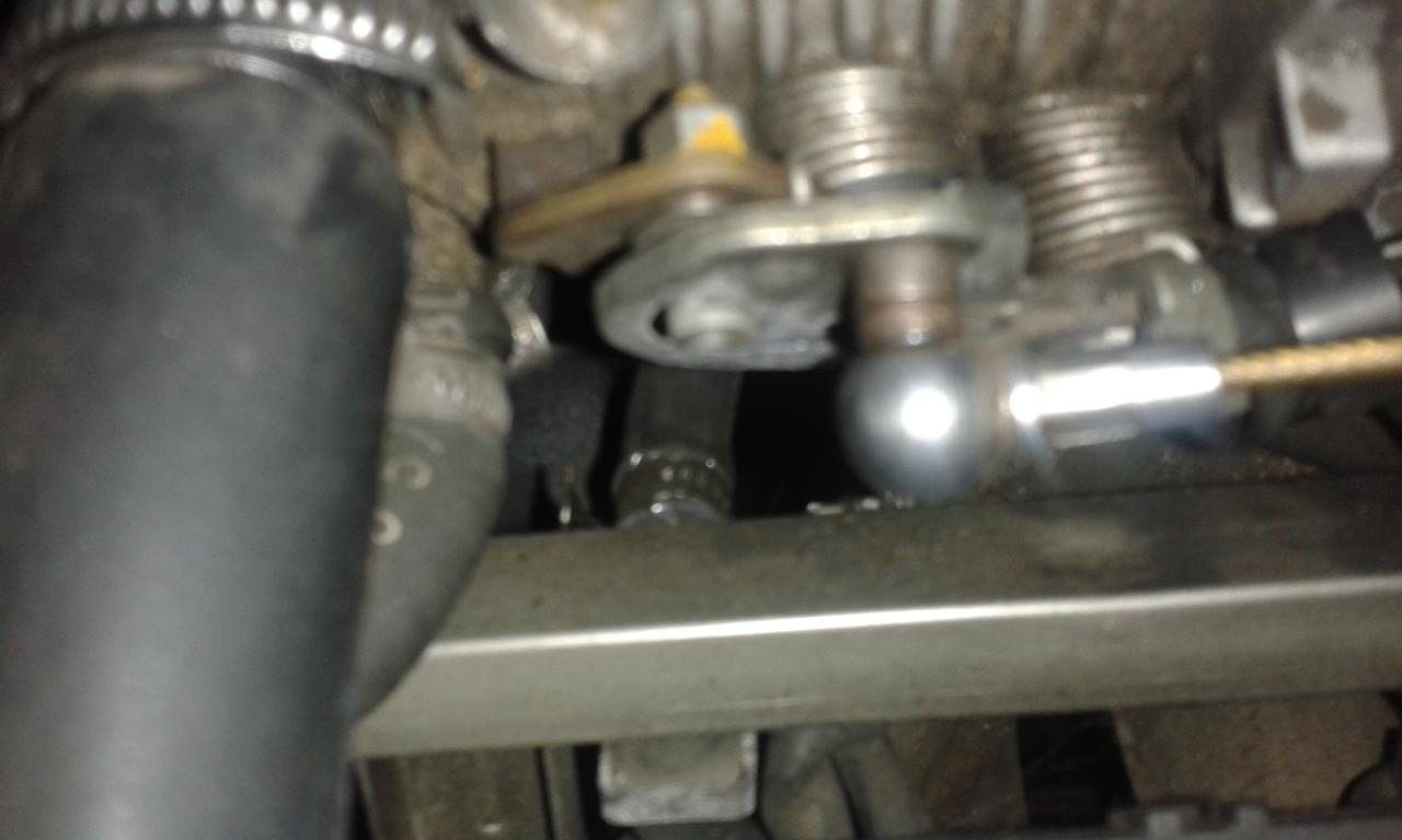

    Buenas kike, acabo de mirar lo que comentas y los tubos del by-pass están bien, buscando algún tubo rajado me he encontrado esto, que se ven como alambres en las rajas:

    Es un tubo de gasolina que llega a la rampa, en un extremo llega a la parte izquierda de la rampa y el otro extremo a la pieza redonda que evita el vapor-loock. Puede ser que me entre aire o pierda presión la gasolina por él? No hay nada de gasolina en él, pero me imagino que con el calor se evapora y no se ve. Un poco de olor a gasolina si que da si arrimas la nariz.
    Si fuera así arrancaría peor en frío quizá. Mas q nada q en caliente quedara algo de presión residual en la rampa, sin embargo en frío se vaciara mas y arrancará peor
    Hola K_V6, de frio arranca perfecto la verdad, pero no podria ser que en caliente se evapore la gasolina por las rajas por el calor y pierda presion?

    Se te esta empezando a cuartear el manguito de gasolina, yo si fuera tu lo cambiaría, no cuesta nada de tiempo y dinero y te evitas futuros sustos...

    Esta tarde ire a la tienda de repuestos a por tubo...
    EL vapour lock es un problema bastante frecuente en arranques en caliente asi que soluciona lo del manguito a ver si mejora
