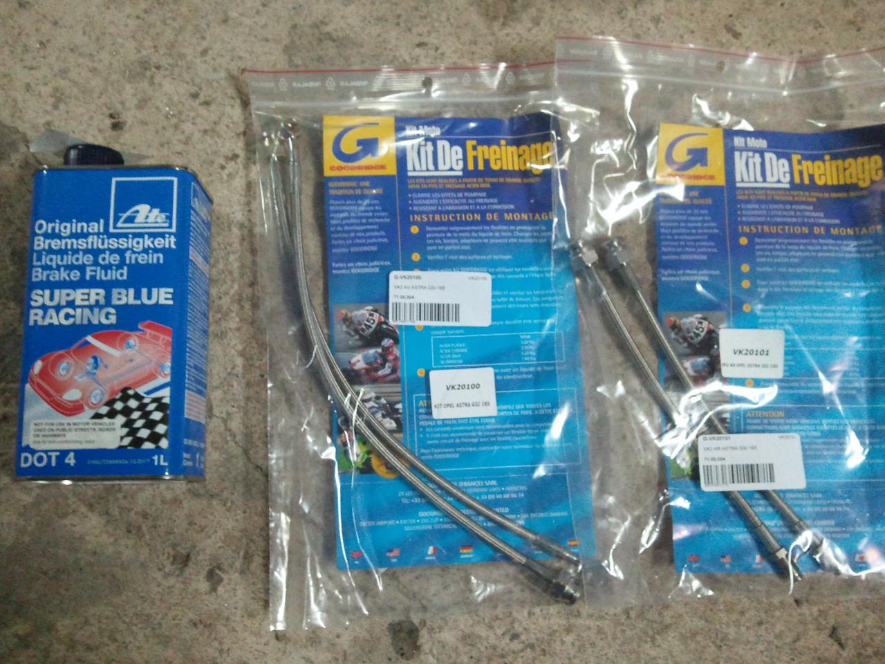

    Otras... no te puedo ayudar. Yo he montado los latiguillos goodridge tb con pinzas de calibra turbo y puente trasero de astra 16v. He de comentarte que mi caja juraría que ponia que eran de astra... pero no me hagas caso......
    La diferencia está en los traseros, en astra los terminales varían si lleva compensador o no. En mi caso llevo puente de astra 16 y latiguillos de kadett y sin problema,de montaje,tuve otro problema pero por fallo de fabricación.

    Aquí están, no tienen nada que ver con lo que has puesto....son de Astra eh.
