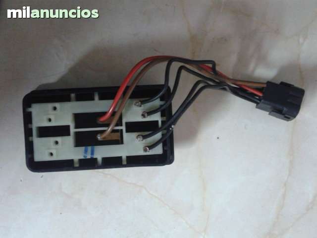

    Mi botonera de kadett se ha quedado pillada, mal contacto y fusible frito, al abrir botonera, me he encontrado con todos los contactos chamuscados, la bola negra, etc.. he limpiado y limado todo, vuelvo a montar, fusible nuevo y solo funciona la del copi, el boton del conductor esta frito, ya no hace contacto, y no estoy dispuesto a hacer mas experimentos con ella, aqui mas info del tema:
    http://www.clubgsispain.com/showthre...-en-elevalunas
    ..harto de los lamentables y prehistoricos botones del kadett he decidido adaptar una botonera de astra f cuando me llegue(gracias ciao), pero necesitaria saber para que sirve cada cable de la misma, el kadett es mas simple, 6 cables:
    boton conductor: negro (sube)-negro (baja)
    boton copiloto: negro (sube)-negro (baja)
    positivo-masa
Nombre: Botonera-elevalunas-eléctrico-kadett-gsi-152404876_2.jpg

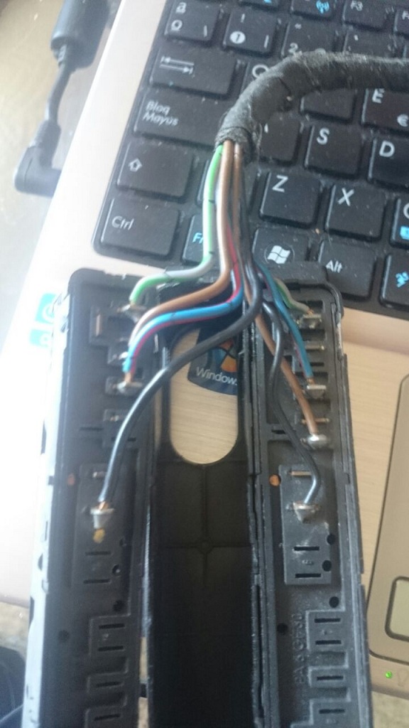

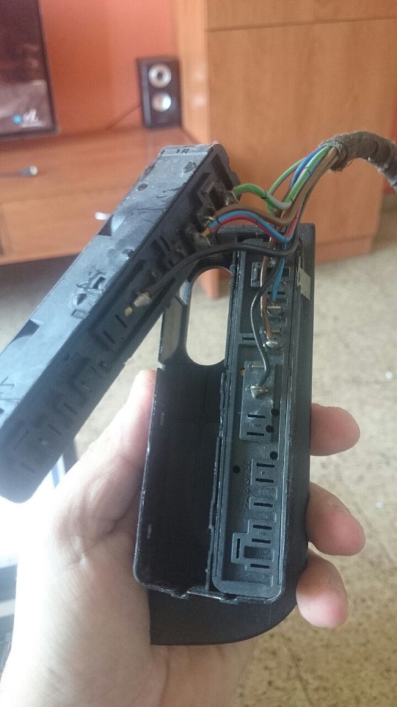

    en el astra se que tambien tiene iluminacion, pero me gustaria saber que colores son, y para que, cada funcion, ya que poco tienen que ver con los del kadett.
Nombre: astra1.jpg
Visitas: 336
Tamaño: 133.4 KB
ID: 50005 Clic en la imagen para ver su versión completa.
Nombre: astra2.jpg
Visitas: 305
Tamaño: 142.3 KB
    intentare hacer una brico prox.
    gracias de antemano.

    Con esa botonera de astra vas a tener el mismo problema, al final toda la intensidad va a pasar por el propio boton y se va a quemar. Es mas, no tengo una botonera de astra delante pero diria que incluso en lo respectivo a robustez electrica es mucho peor que la de kadett.
    La botonera de kadett es normal que se atasque, pero mas bien por mierda que se queda entre los botones y la carcasa que por una chamuscada de contactos. Al que otra he visto electricamente rota, pero no es lo comun. Y en muchos casos se queman por que aparte de la botonera hay alguna historia electrica (contactos del motor sulfatados, mayor consumo y por lo tanto mayor desgaste, p. ej.)
    Yo te animo a que busques el brico que hay sobre ventanillas automaticas (confort) para kadett. Simplemente es cablear una centralita de xantia y una vez cableada la botonera solo comanda y la encargada de dar gestionar la corriente gorda es la propia centralita.
    Y si no te apetece liarte tanto consigue una tapa de botonera de algun kadett sin elevalunas electricos y montale unos interruptores buenos comprados en algun suministrados electrico/electronico.
