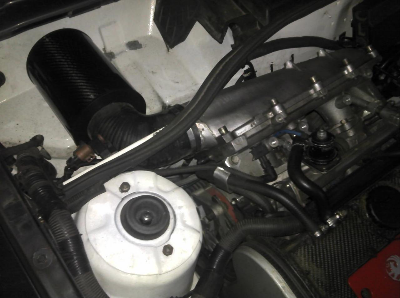

    9,377
    En mi caso concreto pasar tuberias no será un problema ya que el mamparo fue seriamente canibalizado en su dia xD
Nombre: CameraZOOM-20120912210721256.jpg
Visitas: 400
Tamaño: 93.3 KB
    Es por aprovechar ese hueco y no concentrarlo todo en el vano, aunque hasta que no me ponga a ello no sabré que sitio será el idóneo
