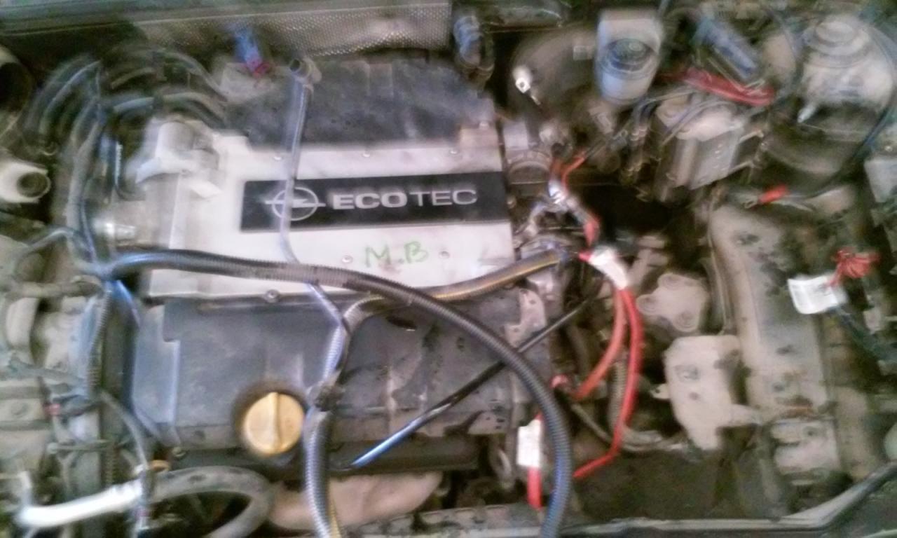

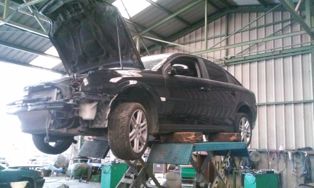

    Actualizacion 1:Hoy saque motor,caja y cableado motor.
    Rapido de sacar y sin problemas.

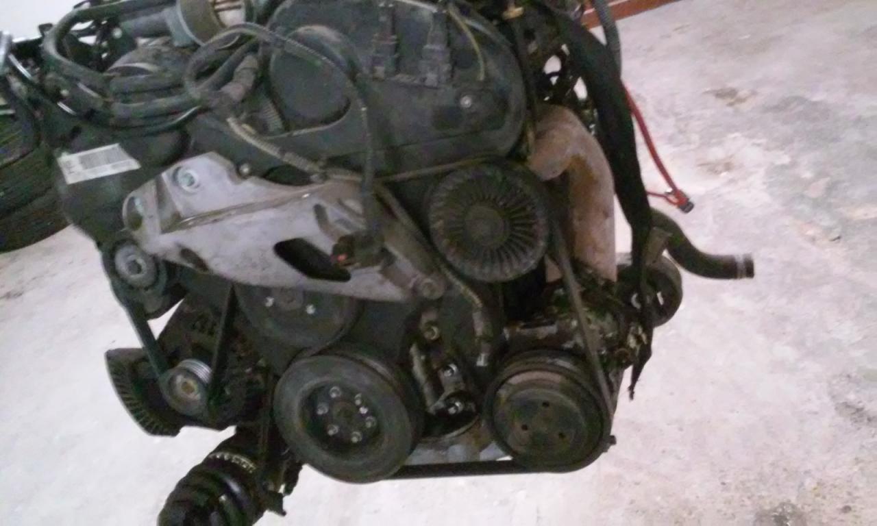

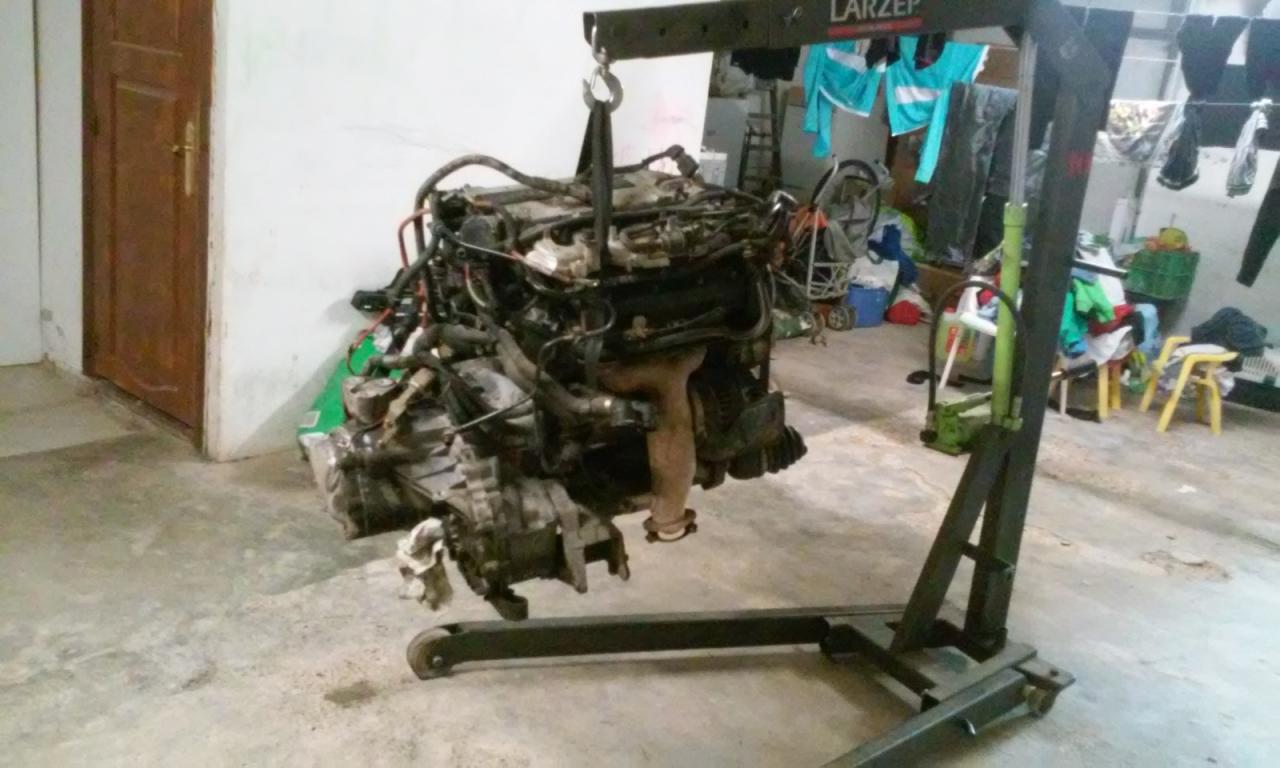

    Motor en casa,primera modificacion,patear compresor AA y adaptar bomba de direccion mecanica.
