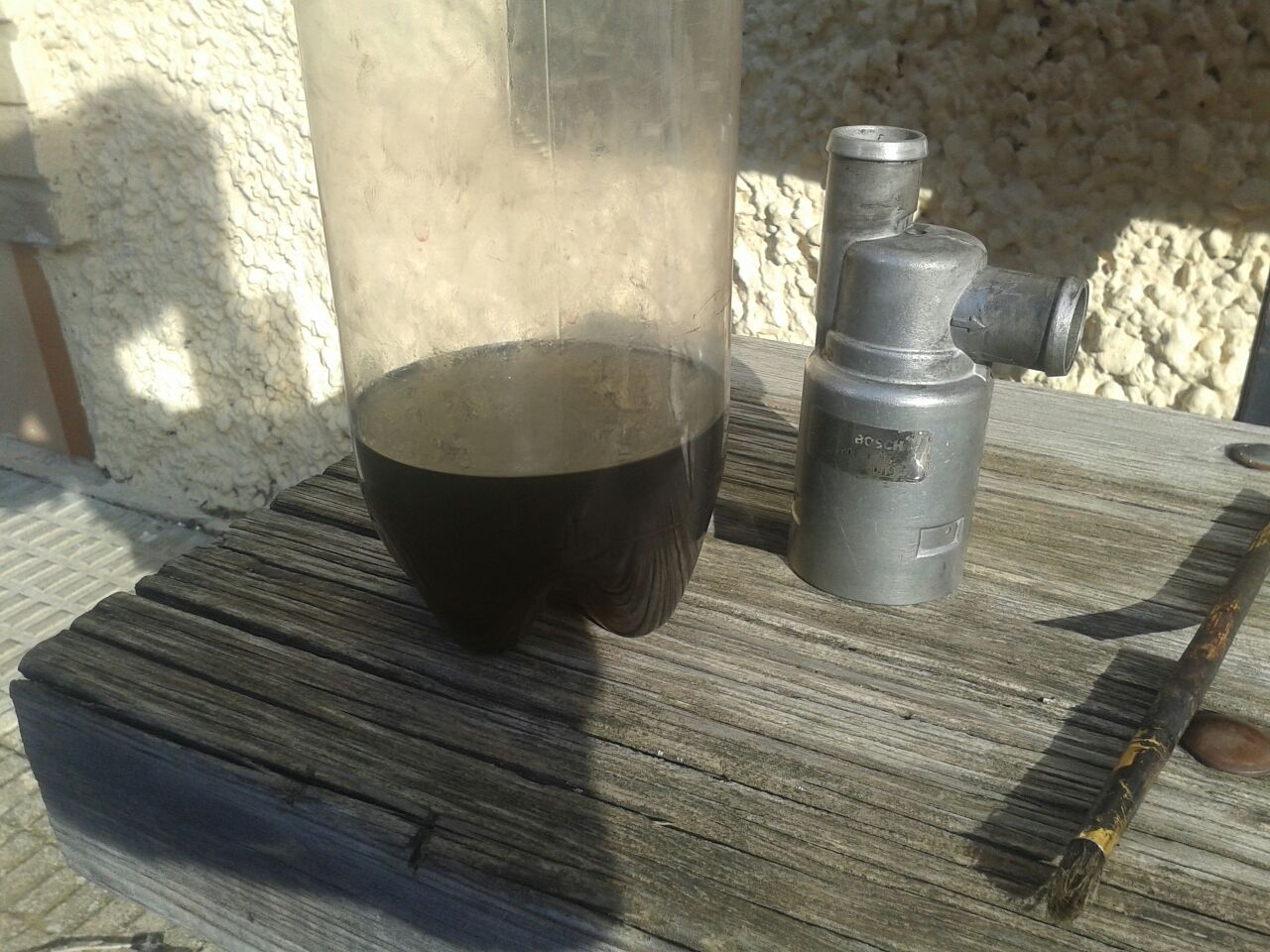

    A mi me tiraban por gases y cambie,lambda y caudalimetro y me la paso, prueba a limpiar la valvula de ralenti con gasolina, yo lo hice y el coche cambia mucho, ralenti mucho mas estable, antes cuando lo encendia si no pisaba el acelerador se apagaba,ahora no etc

Nombre: IMG-20150311-WA0024.jpg
Visitas: 256
Tamaño: 201.2 KB
    Para que te hagas una idea como salio la gasolina.

    has cambiado el filtro de gasolina? tiene pinta de estar destruido.

    Antes de hacer cambiar al chico mil piezas,por qué no hacéis como Kike,y le preguntáis por el fallo que da.
    Si te da fallo,se enciende luz de avería motor,con un simple autodiagnóstico tu coche te dice que es lo que tiene roto
    Una vez visto el fallo,cambia eso.
